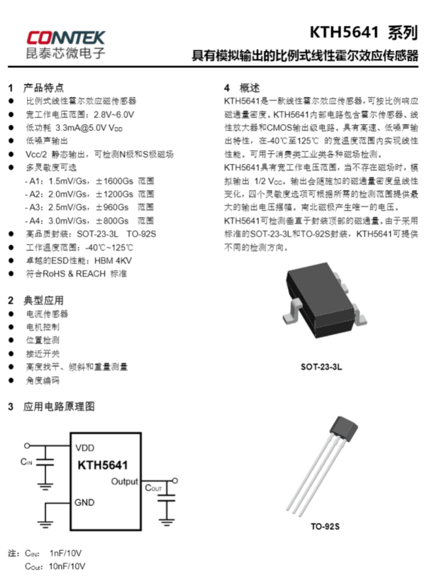

    线性霍尔选用昆泰芯KTH5641-A1可以检测+/-1600Gs范围内的磁场。

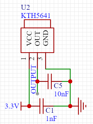

    1、线性霍尔应用电路图
    电路比较简单,只需要两个旁路电容即可。

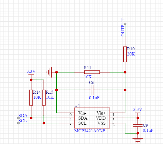

    2、ADC采样部分
  MCP3421采用IIC串行通讯协议,具有单通道、高精度(最高18bits)、差分输入 A/D转换器;片上精密基准参考电压为2.048V。采用单电源供电(2.7V-5.5V)。

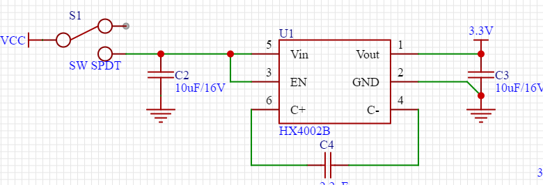

3、电源部分

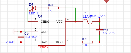

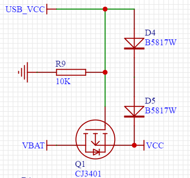

    采用锂电池供电,并且可以通过充电管理芯片TP4065进行充电管理。
    当有外部电源接入时,电路会自动切换到外部电源供电。
    主电源部分采用的时HX4002B无电感型电泵式升压电路,HX4002B是一个低噪音,恒定频率(1.2MHz)开关电容电压倍压器。它产生一个稳压的输出电压从1.8V到5V输入,最高100mA输出电流。外部零件数量少(1个)飞电容和两个小旁路电容器在VIN和VOUT)HX4002B适用于小型,电池驱动的应用程序。

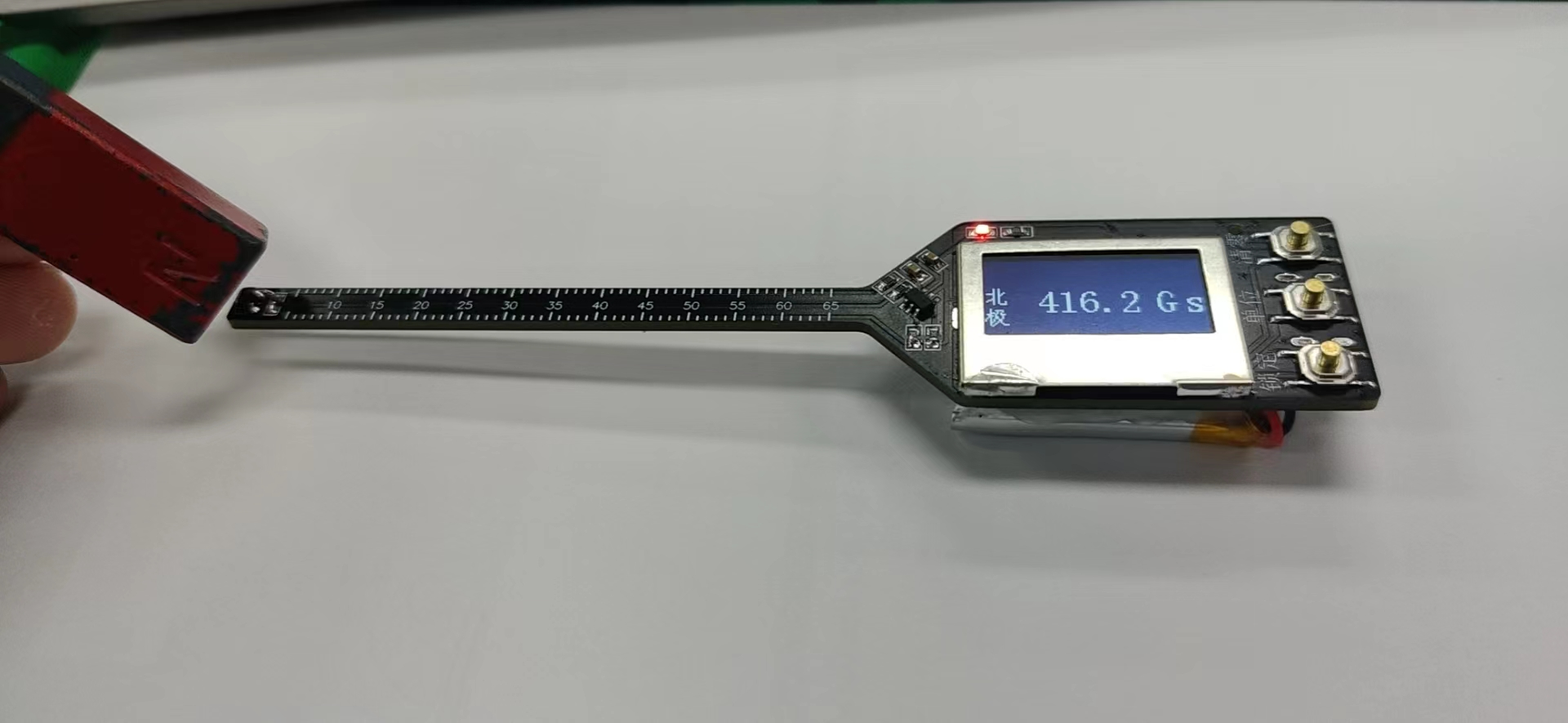

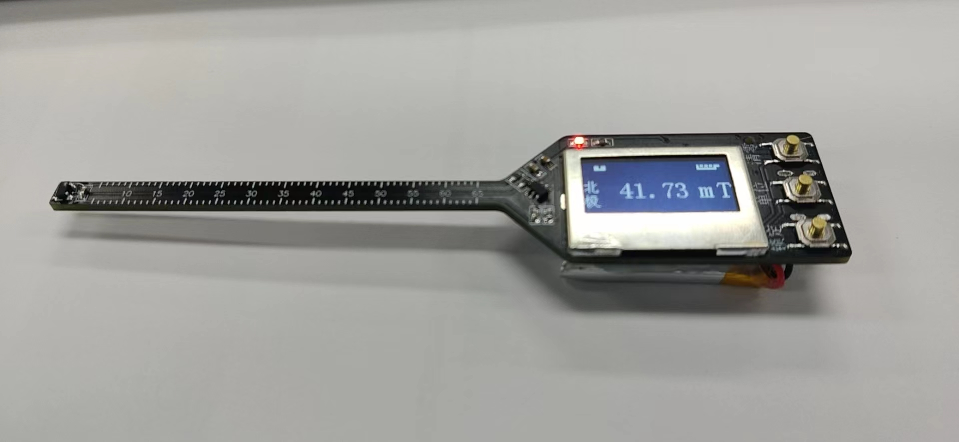

三、成果展示

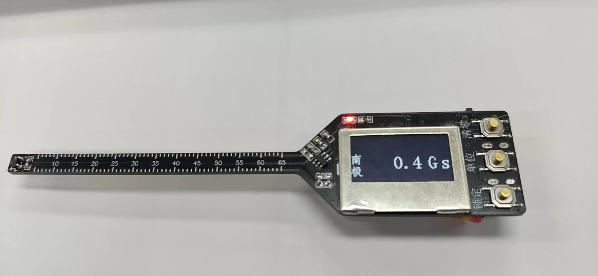

1、开机后画面右上角会显示电池电量,通过单片机自带ADC进行检测。
2、刚开机后,系统会存在些许误差,导致显示值不为0.可以通过按压模块顶部的'清零'按键,进行清零。

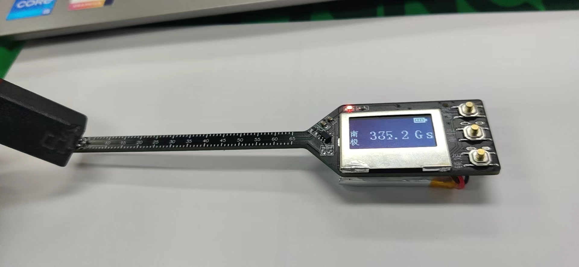

3、用磁铁靠近进行检测
4、可以按“单位”按键,进行单位切换(Gs和mT进行切换),也可以按“锁定”按键对当前值进行锁定,方便查看。
