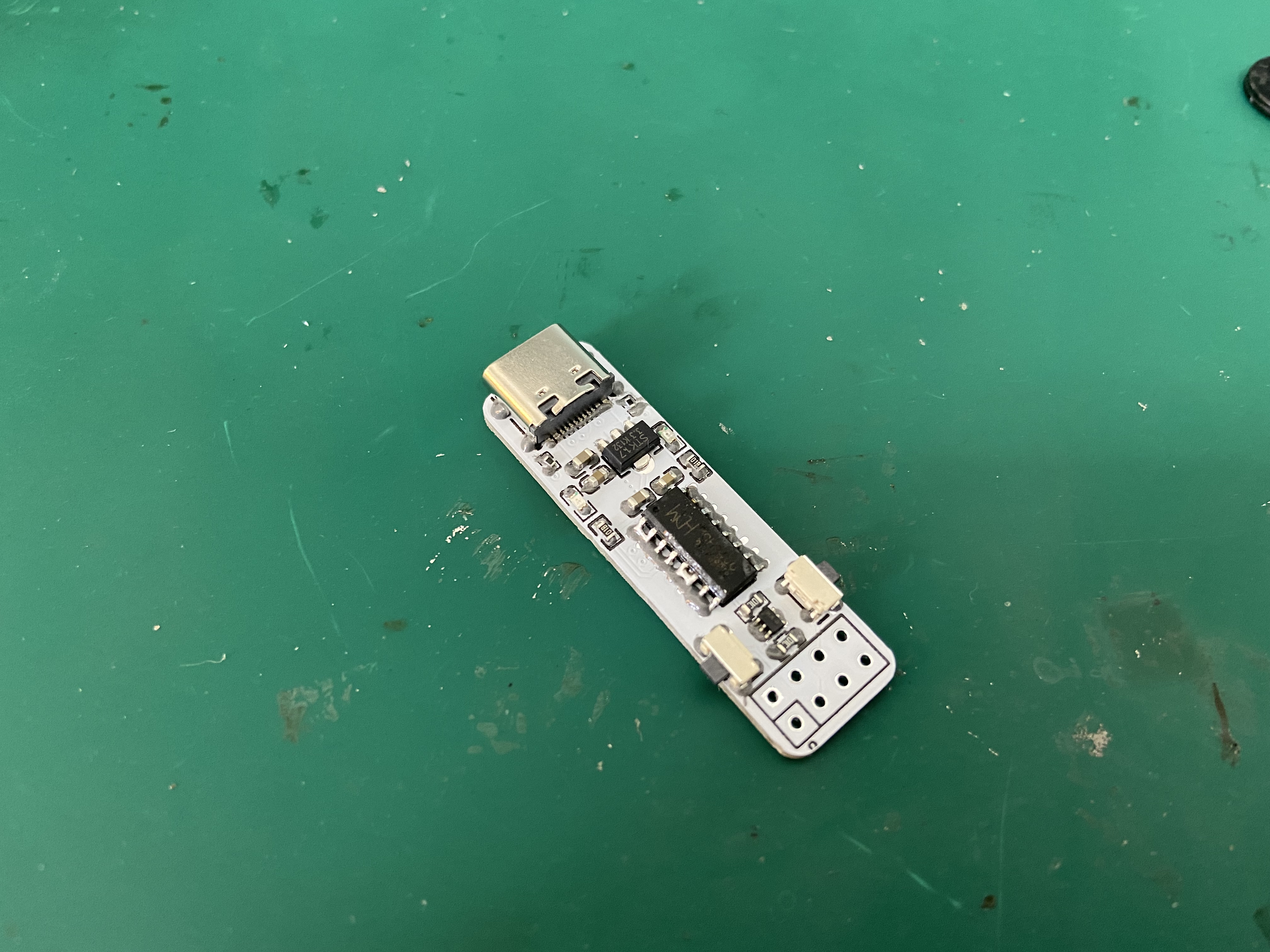

之前做了一些ESP8266、ESP32的板子,使用和ESP-01模块相同的引脚下载程序,所以需要烧录器,手头的烧录器是在淘宝买的,没有自动下载功能,需要对GPIO0引脚进行下拉,不太方便,所以做了这款烧录器。使用CH340C芯片,具有自动下载功能,采用ESP-01模块引脚接口,保留EN、GPIO0(FLASH)按键,读、写指示灯,使用TYPE-C数据线连接电脑也比较方便。双三极管BC847BS可用LMBT3904DW1T1G代替(便宜一些)。

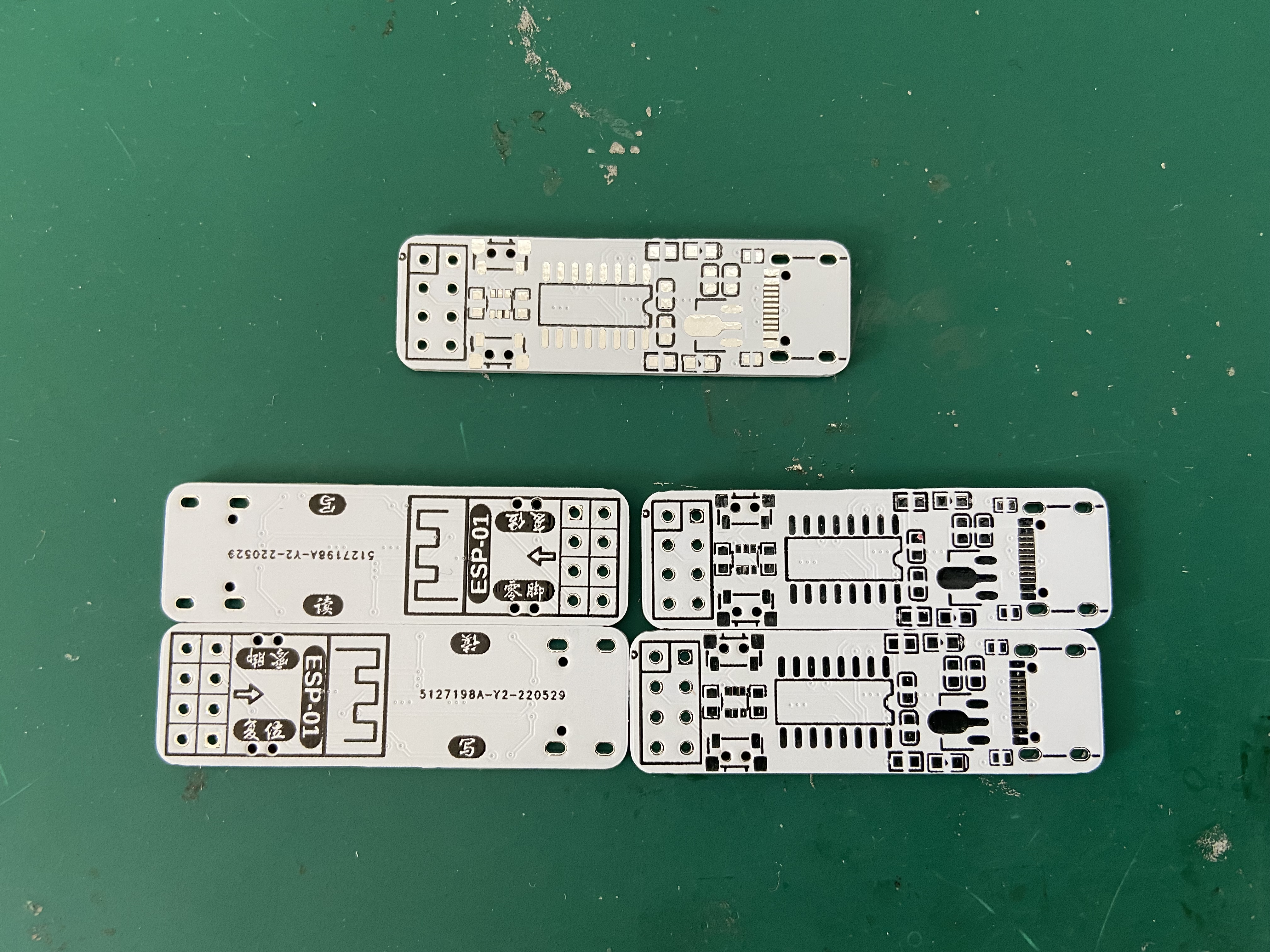

空板:

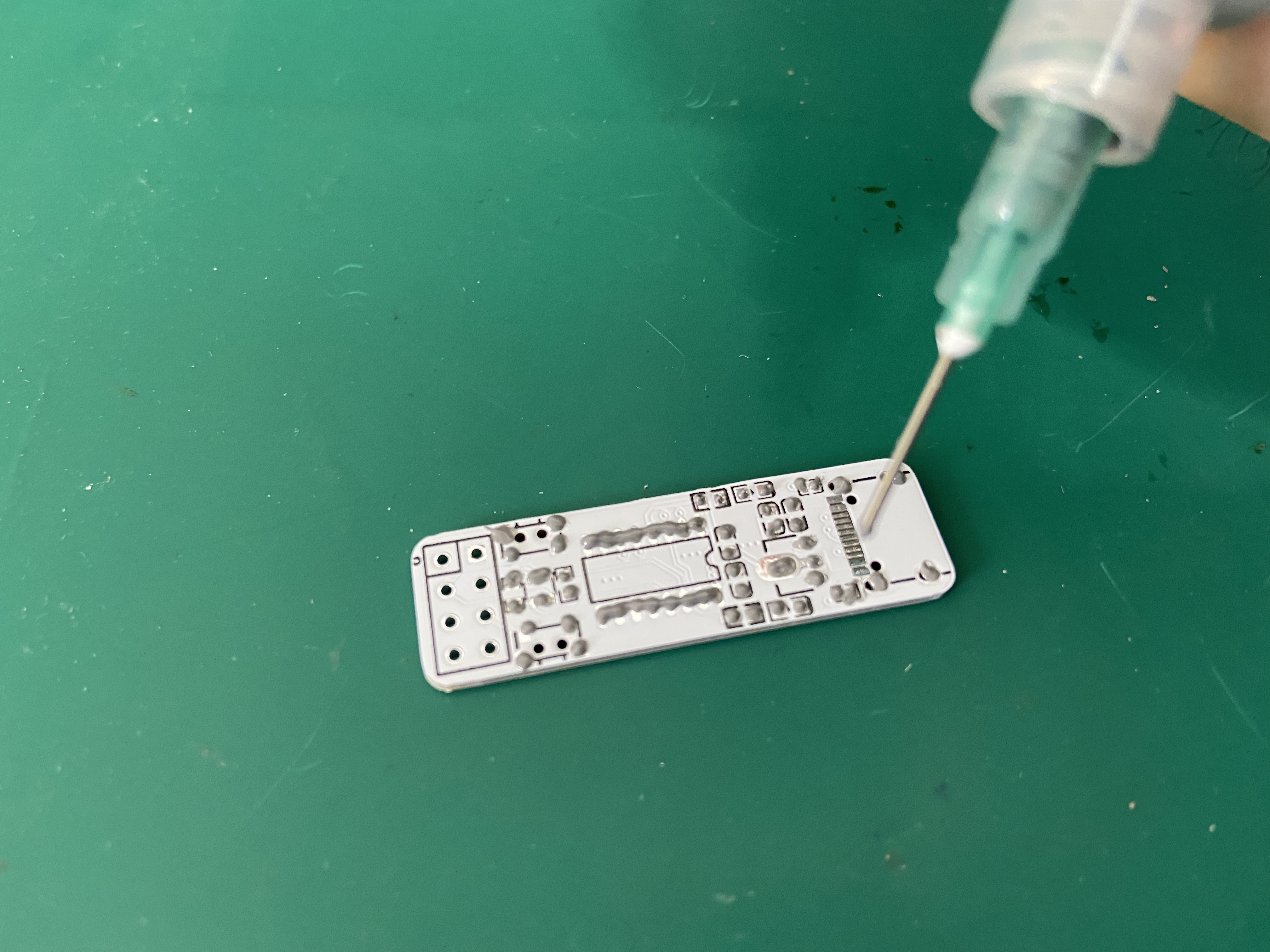

上锡膏:

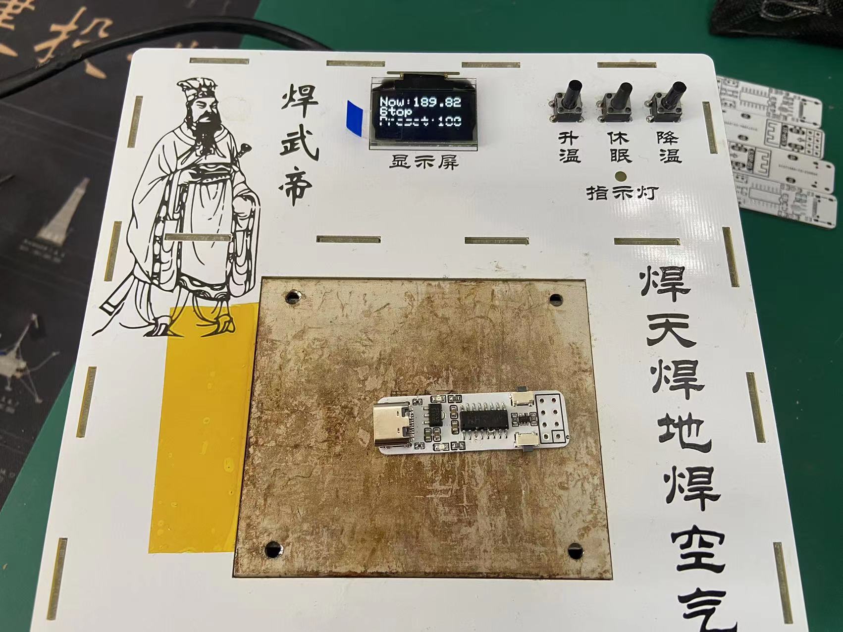

上锅单面煎:
熟了:

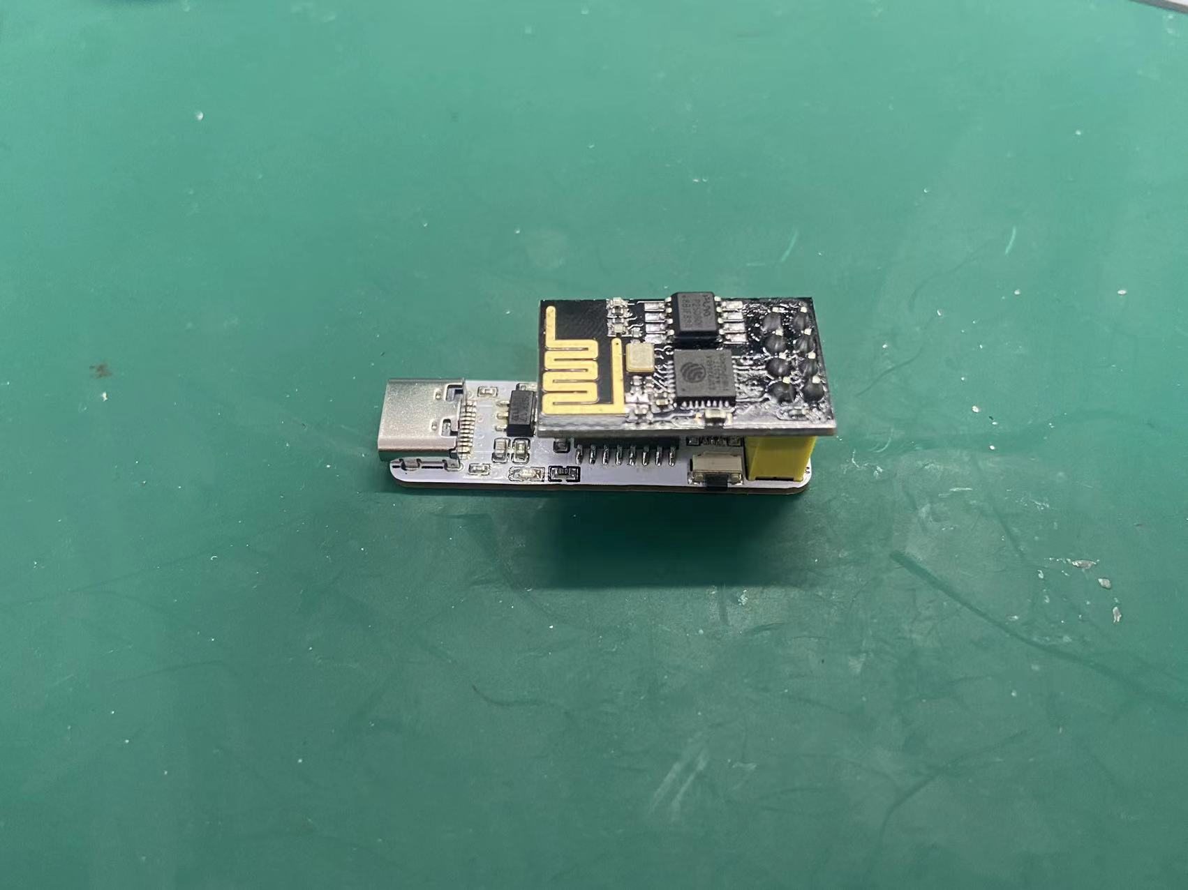

与ESP-01模块合体:

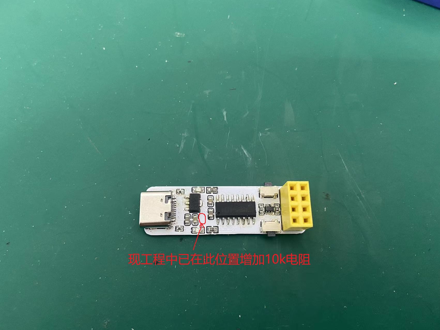

补充说明:
使用中,在对ESP-01模块进行烧录时不能自动下载,需要按下GPIO0(FLASH)按键才行。解决方法:在EN与3V3之间焊上一个10k电阻即可自动下载。已经在原工程中进行修改加入此电阻。
