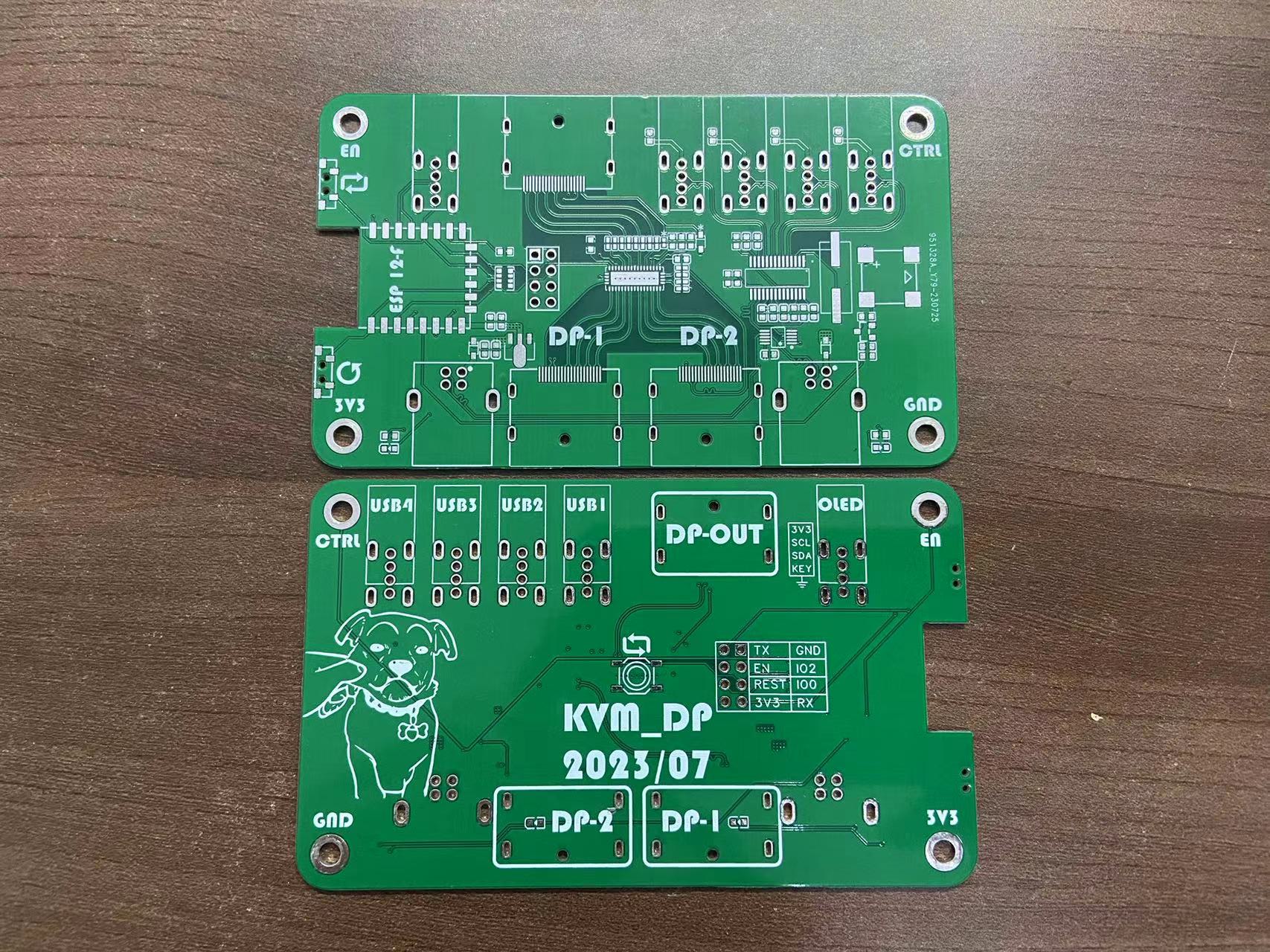

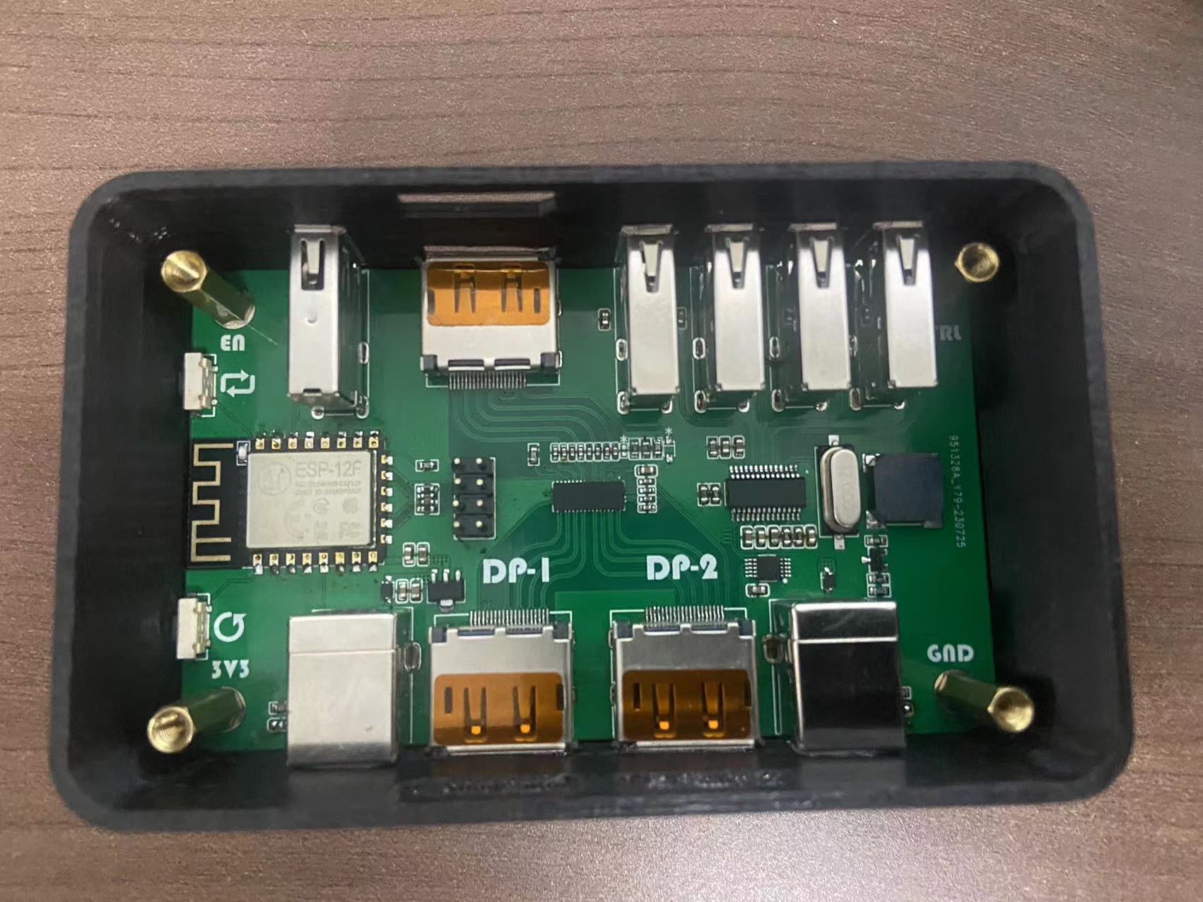

使用ESP-12F控制TS3DV642A0RUAR芯片实现DP信号的切换,同时CH442E切换USB信号,USBHUB使用FE1.1S,塔式结构支持双显示器(或更多)同时切换。根据自己需求还可以设计成不同信号(如HDMI、VGA)的板子,实现同步切换。
带指示灯和蜂鸣器,板上省略了下载芯片,使用和ESP01相同引脚的接口下载程序,之后可以使用OTA升级。配套带OLED显示的桌面按键,但板子还没打回来,外壳也没做好,做好后控制盒可以放到桌下,节省桌面空间。
空板:

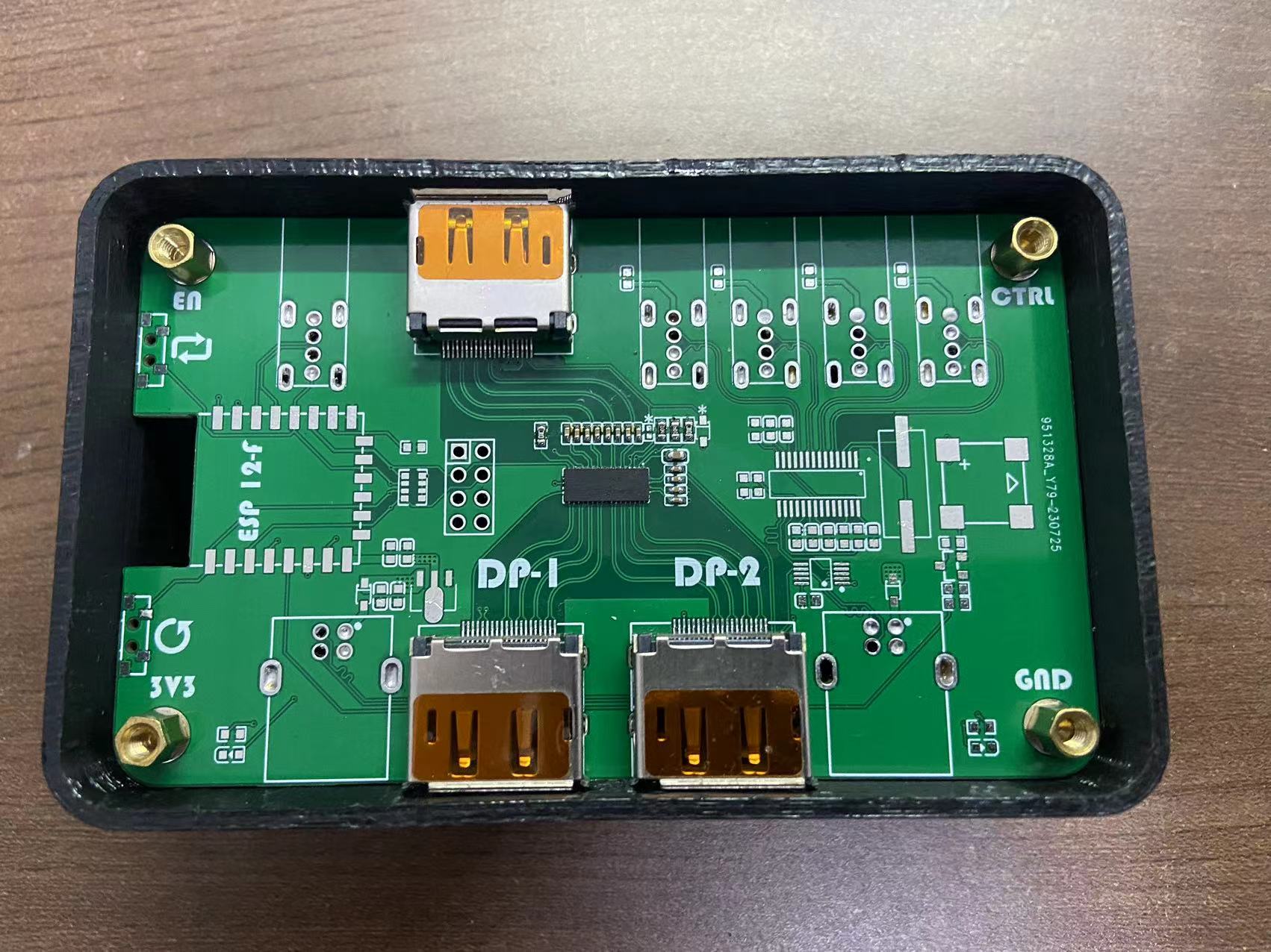

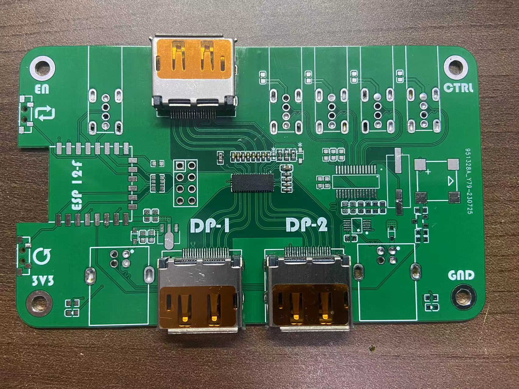

焊好的主板:

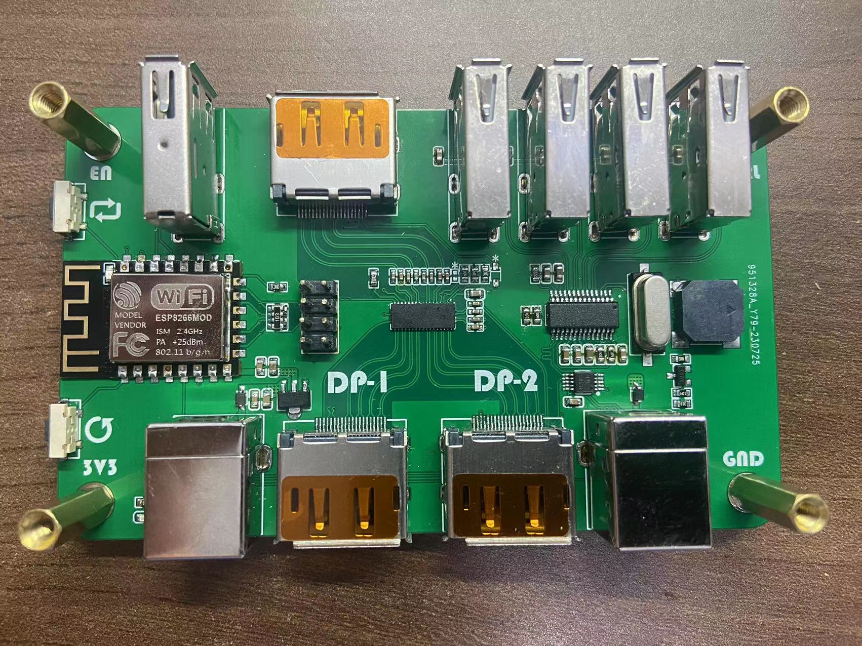

副板只需焊接视频切换部分的器件:

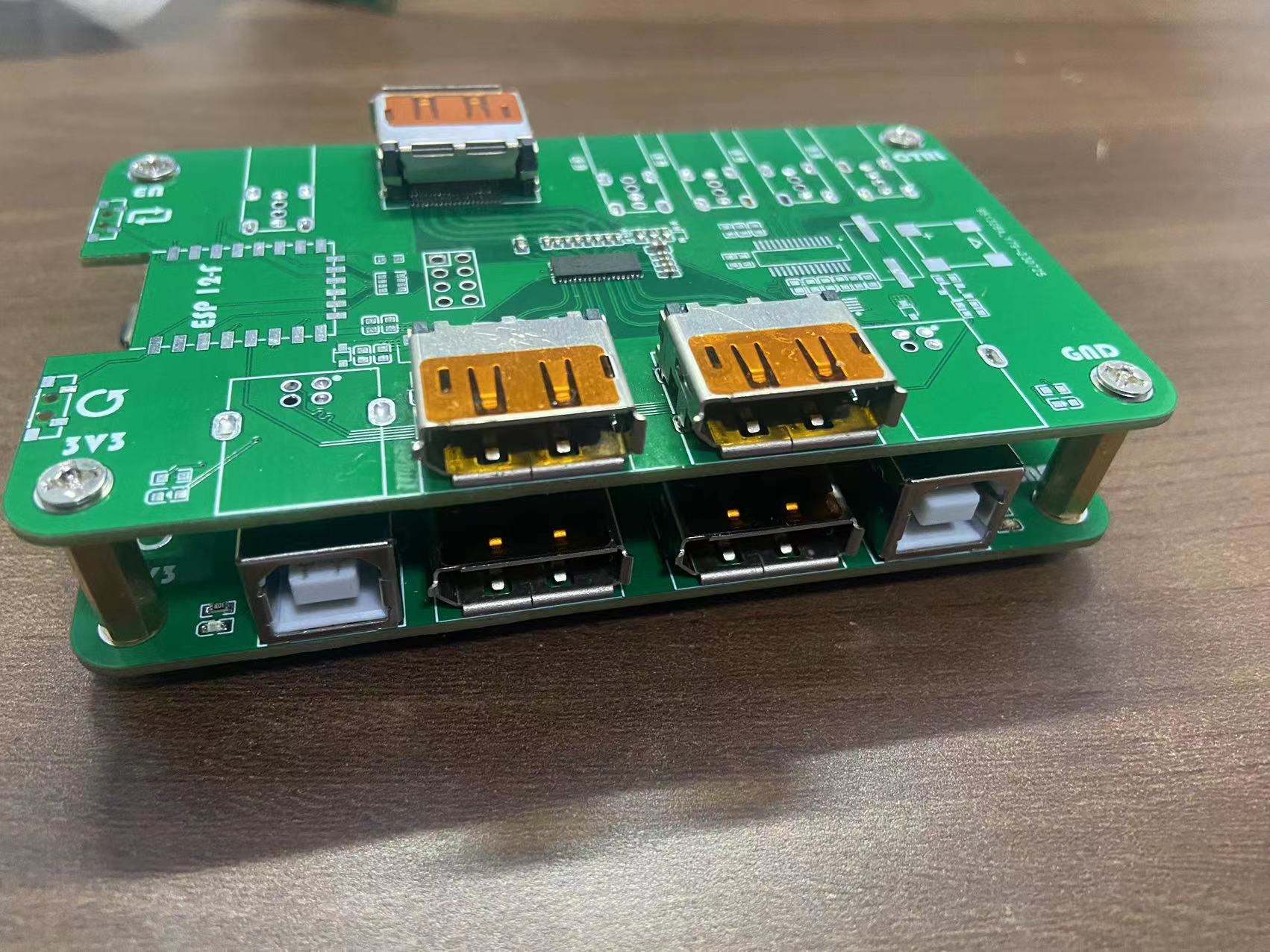

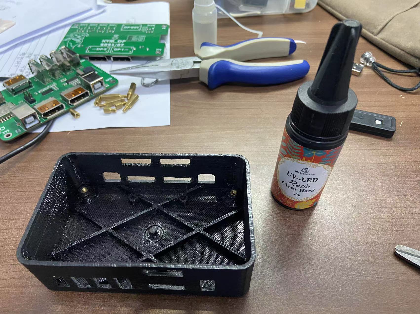

利用四个铜柱连接后测试:

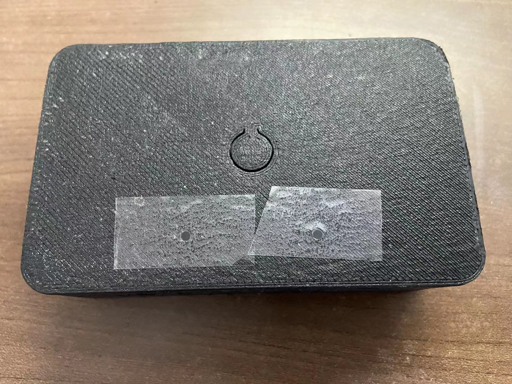

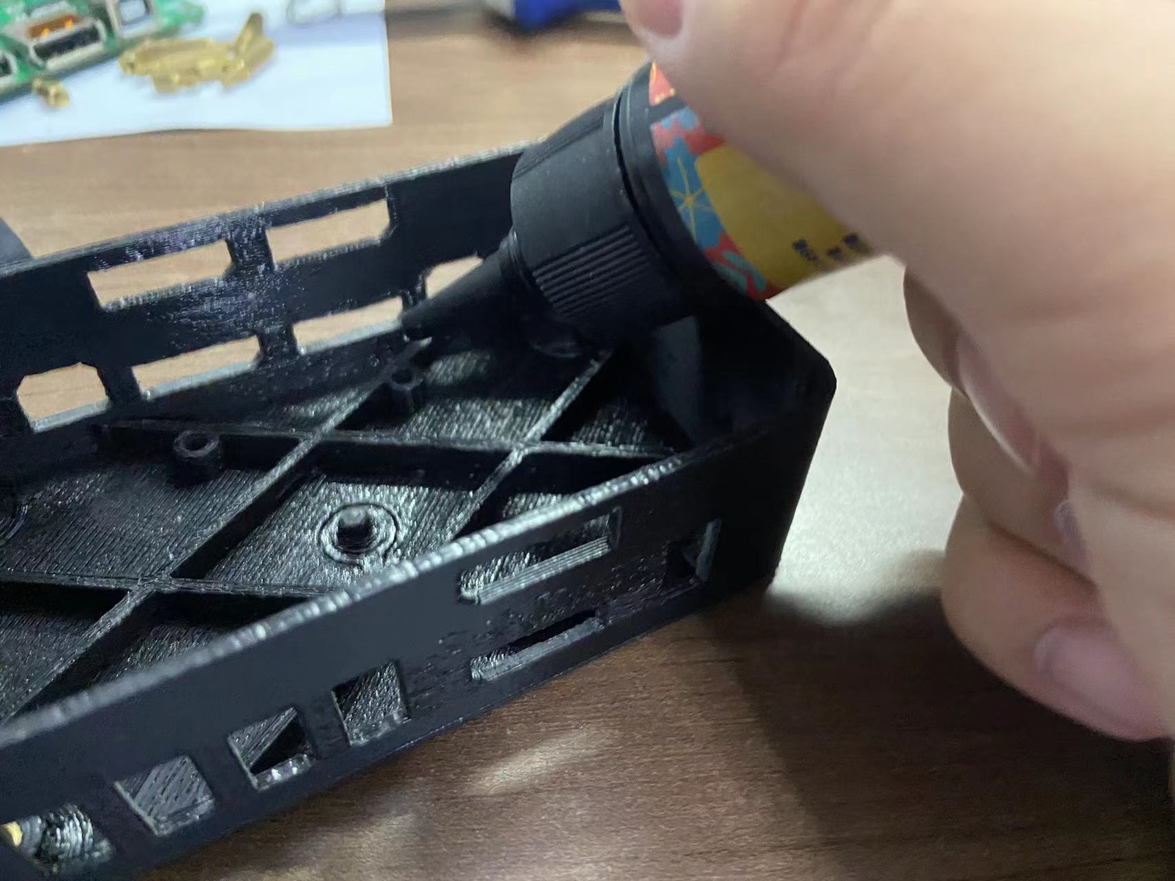

自己打印的外壳,用烙铁烫进螺母:

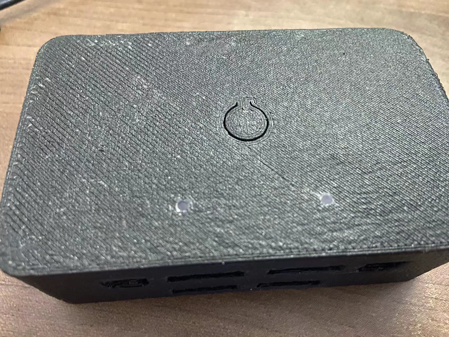

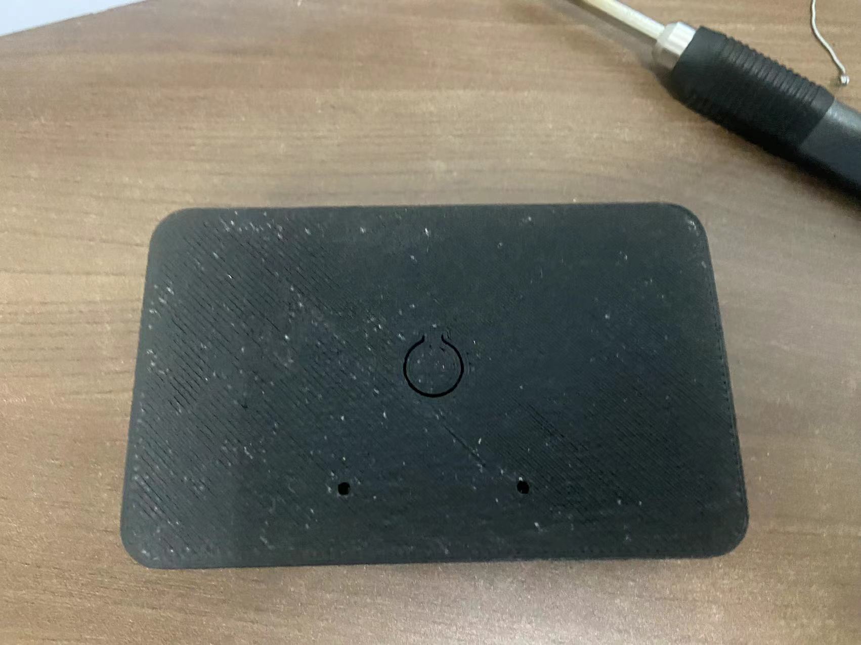

指示灯位置用电钻打孔:
使用UV胶水灌进小孔:
背面用透明胶粘住:
滴入适量UV胶:
UV灯固化:
效果:

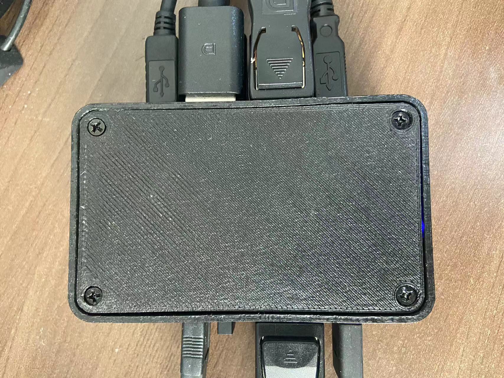

组装:

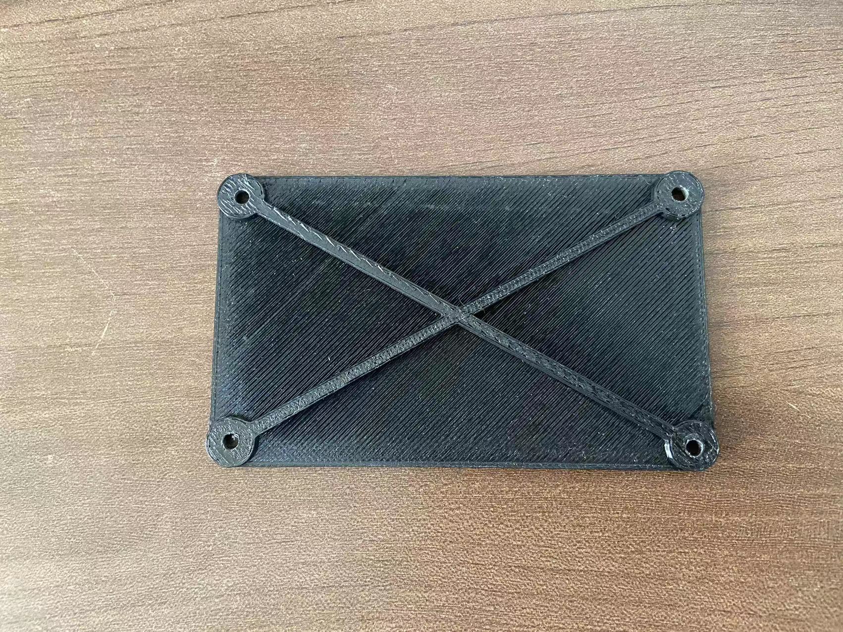

后盖:

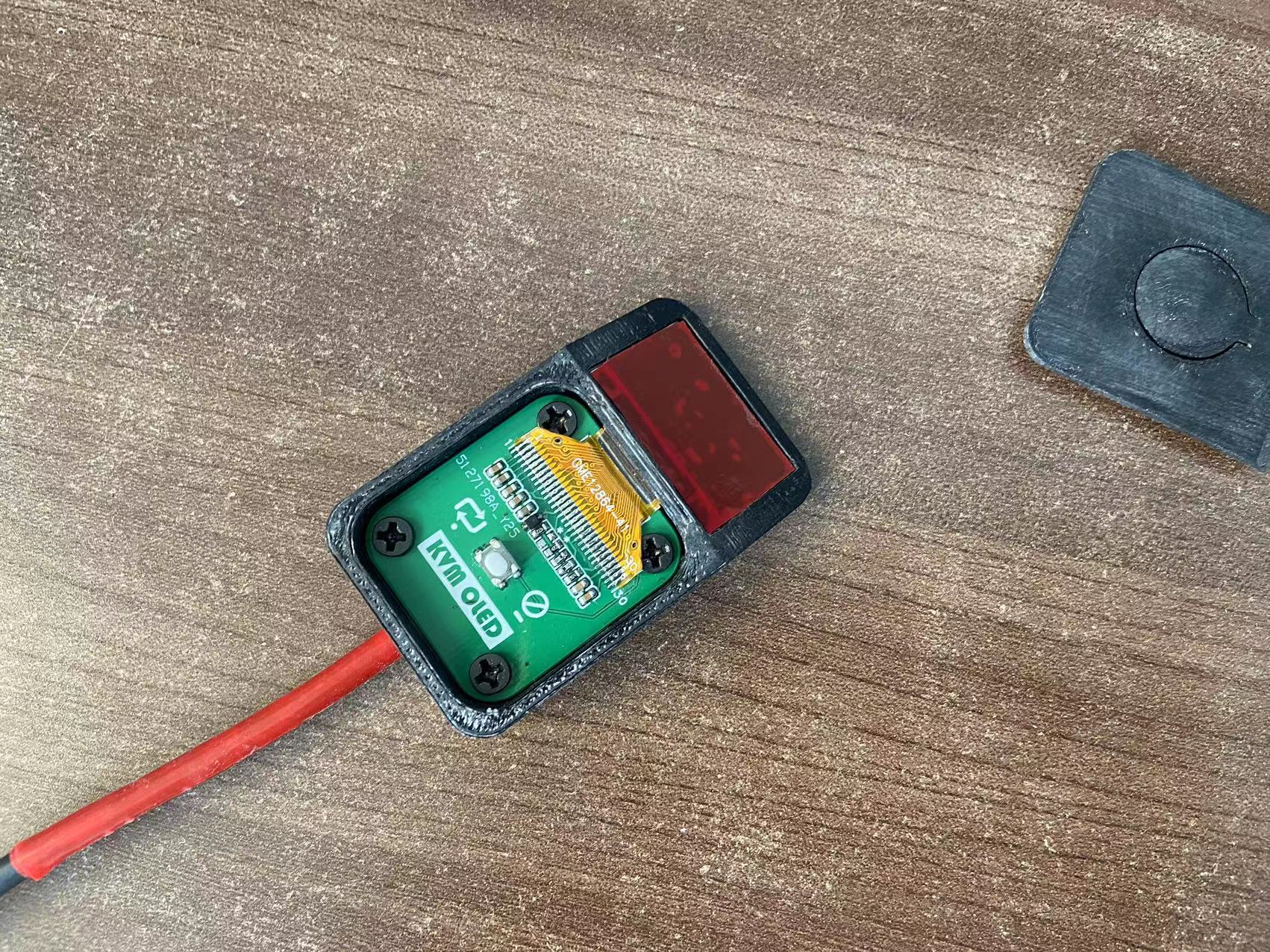

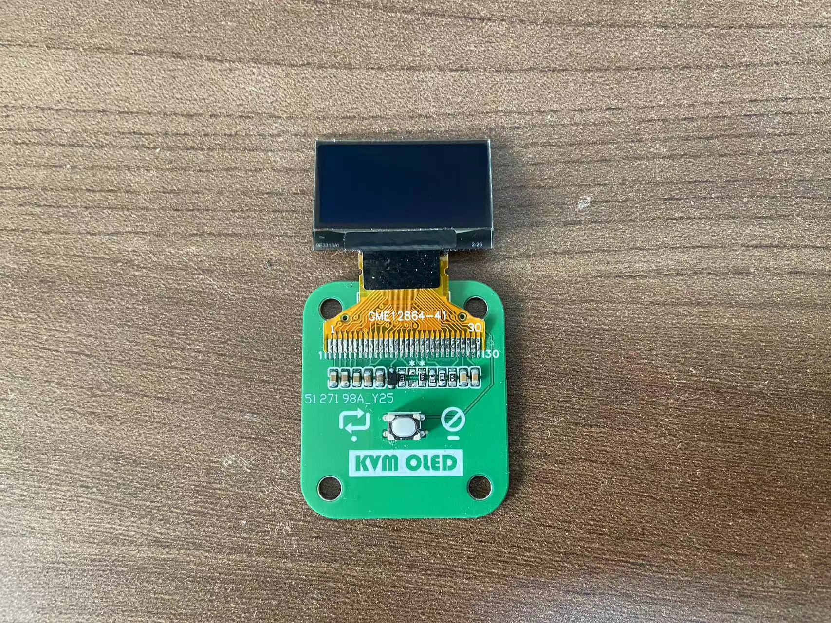

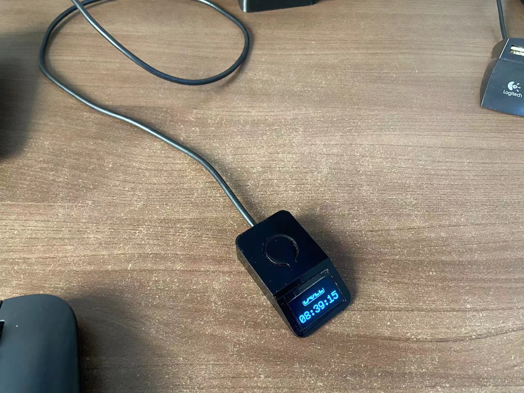

桌面控制按键部分:

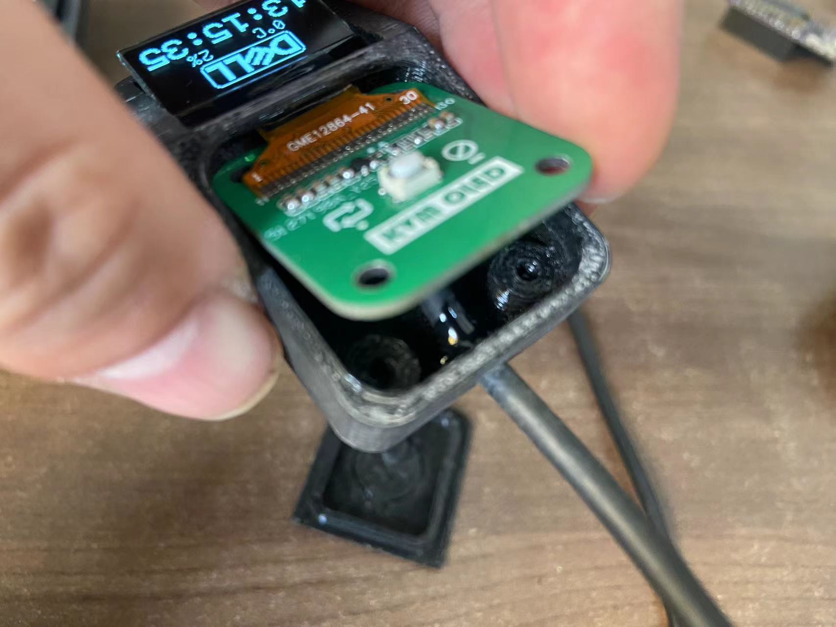

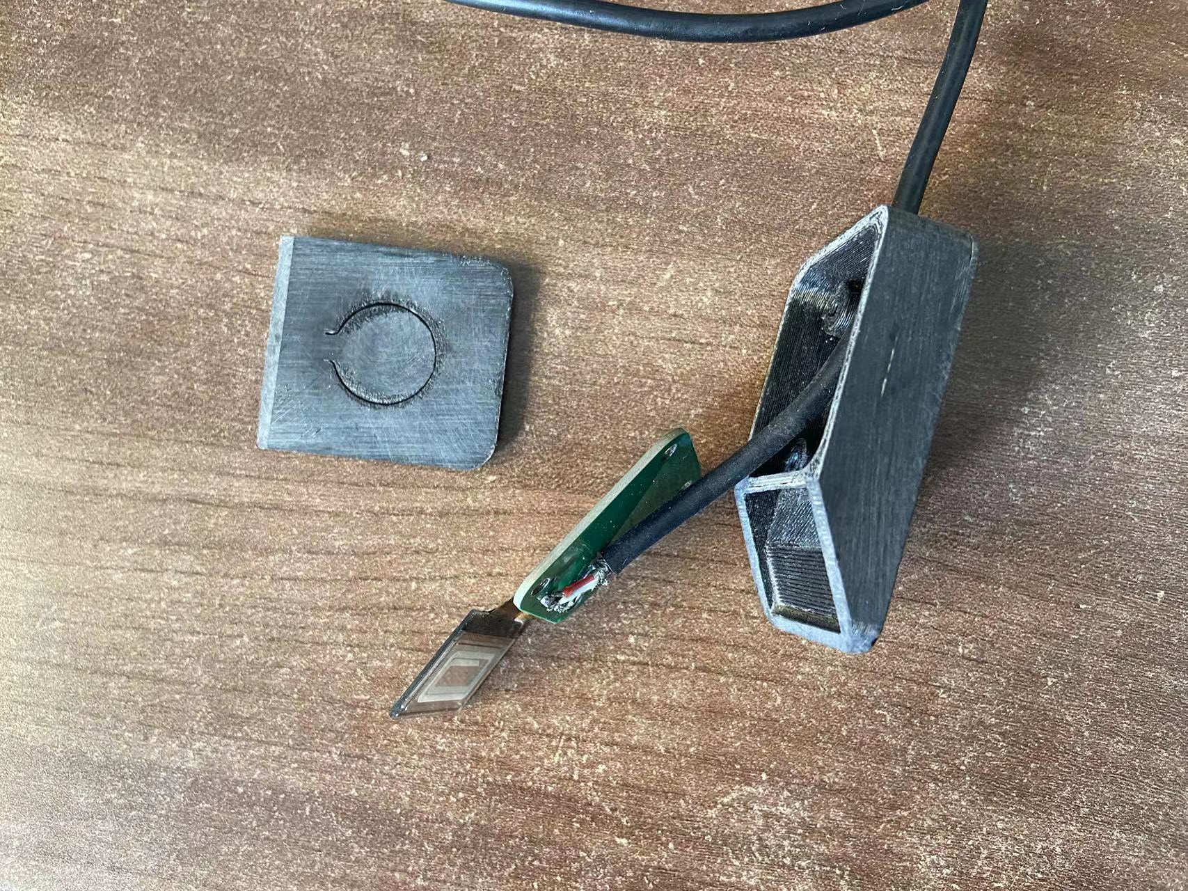

与主板之间需要五根线连接,所以要用一根带屏蔽的USB线,屏蔽线作为GND,其余四根为3V3、SDA、SCL、KEY。
穿线、焊接:
UV胶固定USB线,防止拉拽:
双面胶粘屏幕:
准备喷漆:
简单喷漆后的效果:
