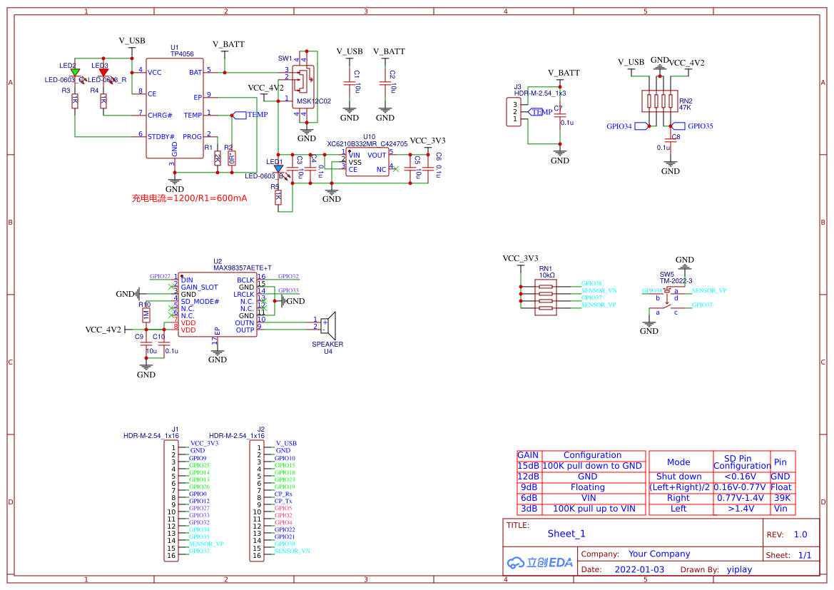

为ESP32 PICO D4开发板设计的具有锂电池供电、I2S音频功放功能的扩展板
简介:为ESP32 PICO D4开发板设计的具有锂电池供电、I2S音频功放功能的扩展板
创建时间:2022-04-11 11:53:44更新时间:2022-06-08 08:27:29
为ESP32 PICO D4开发板设计的具有锂电池供电、I2S音频功放功能的扩展板。
充电芯片为常用的TP4056,由于体积限制不能使用大电池,所以要通过R1限制充电电流。
音频芯片为MAX98357AETE,体积小并且可设置增益、选择声道。此工程中将GAIN脚悬空,增益为9dB。MODE引脚通过1M电阻上拉,使芯片工作在(Left+Right)/2模式,也就是双声道合成。
板载一个拨动开关,可实现调节音量等功能。两个电压采集点,可实现电池电压采集、判断是否充电功能。
扬声器是iPHONE7的外放喇叭,可在手机维修店找到,用1.8MM螺丝固定在电路板上。
