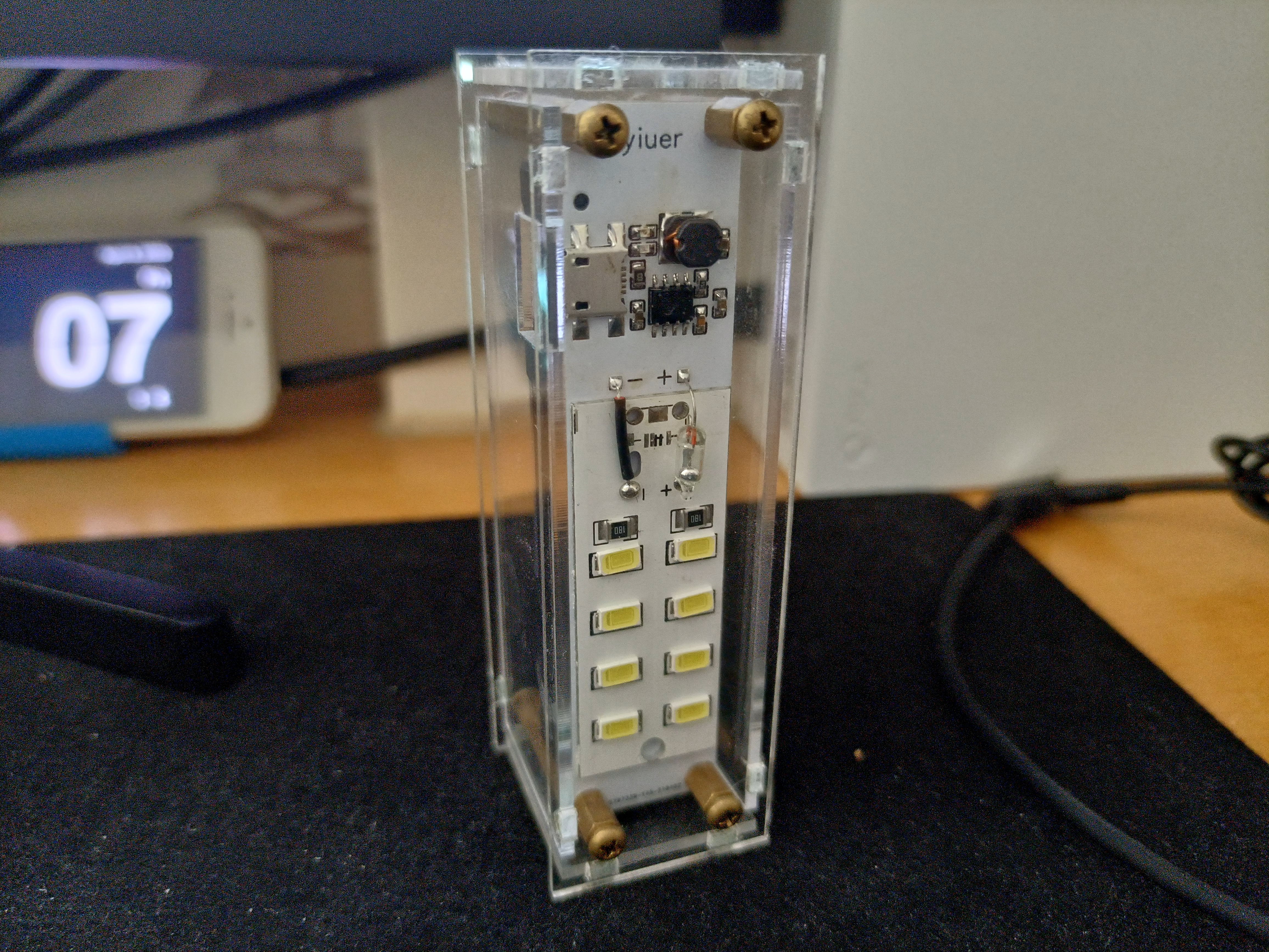

本设计基于sy3501,具有锂电池充放电升压的功能,并且驱动LED灯板进行照明。设备开关采用了水银开关进行设计,以实现正放和倒放控制LED开启和熄灭的功能。
简介:本设计基于sy3501,具有锂电池充放电升压的功能,并且驱动LED灯板进行照明。设备开关采用了水银开关进行设计,以实现正放和倒放控制LED开启和熄灭的功能。
创建时间:2022-04-08 13:10:04更新时间:2022-08-18 09:17:39
       本设计采用micro_usb接口进行电源输入,经过芯片对锂电池进行充放电管理。在断开输入后,芯片升压输出5V电压驱动LED灯板进行照明显示。开关控制由连接在正极的水银开关来实现,正放LED熄灭,倒放LED点亮,此种设计也可应用于一些创意灯具当中,可以使得照明变得别具一格。在设计中我们直接购买成品LED灯板,一来可以有效控制成本,因为LED灯板批量出货的价格较为低廉。二来可以避免散发的热量直接积聚到PCB板中,造成较小封装的原件积热脱焊,以适应于长时间的工作需求。
       本次设计我们完成了整体的外壳设计,并且上传为工程附件,可供大家下载使用。
