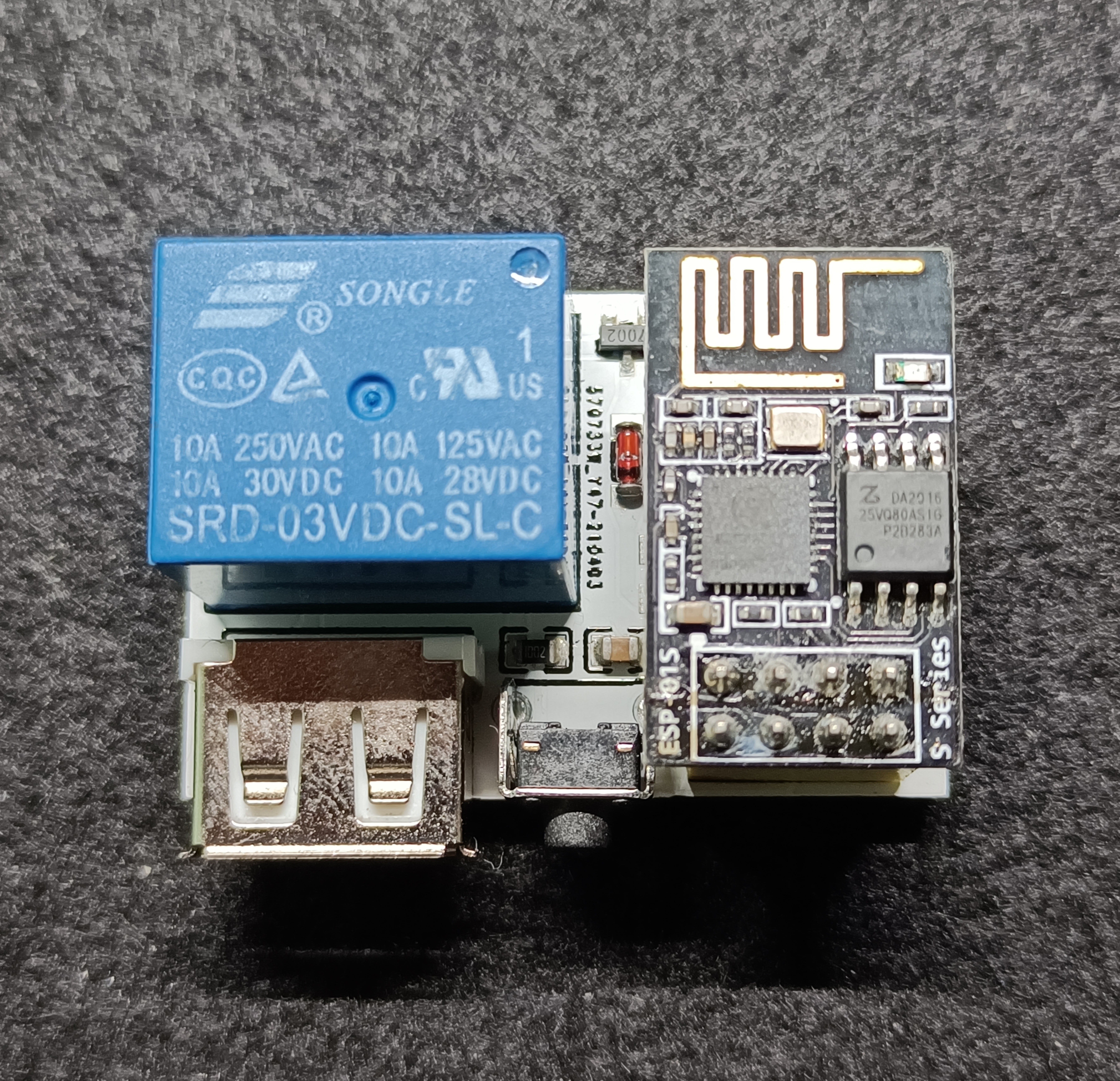

Type_c输入转USB输出。可以实现远程开启关闭,并且具备定时功能。
简介:Type_c输入转USB输出。可以实现远程开启关闭,并且具备定时功能。
创建时间:2022-04-30 14:28:34更新时间:2024-01-22 17:52:52
       本设计基于esp-01s,通过互联网模块来实现控制继电器开启和关闭,达到远程控制充放电的目的。该设计体积小巧,非常适合用于嵌入到设备当中,作为供电部分的拓展。控制电路部分采用了光偶隔离和三极管控制继电器的设计,由此即可避免外部电路烧坏控制元件,可以满足应用场景下的设计需求。采用type_c输入接口可以驱动更大的电流,本次设计信号线并未引出,若是有需要可以直接将type_c和USB_A接口信号引脚连接,这样就可以实现数据交换的功能。
       我们在项目中完成了程序部分的设计,可以通过接入阿里云的物联网管理平台,以实现远控功能,见工程附件relay-01.zip。
      工程附件esp-01s-blink.ino更新了通过点灯科技接入小爱同学实现语音控制的例程,更改为自己的点灯科技注册设备密钥后烧录即可实现。
