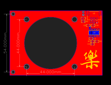

台式电脑PCI廉价内置音响
简介:台式电脑PCI廉价内置音响
创建时间:2022-05-07 00:21:08更新时间:2022-08-30 13:53:05

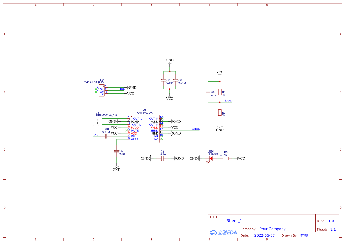

本项目是基于pam8403的单声道音响卡,从主板跳线取电,预留排线接口可将电源与音频线内置。

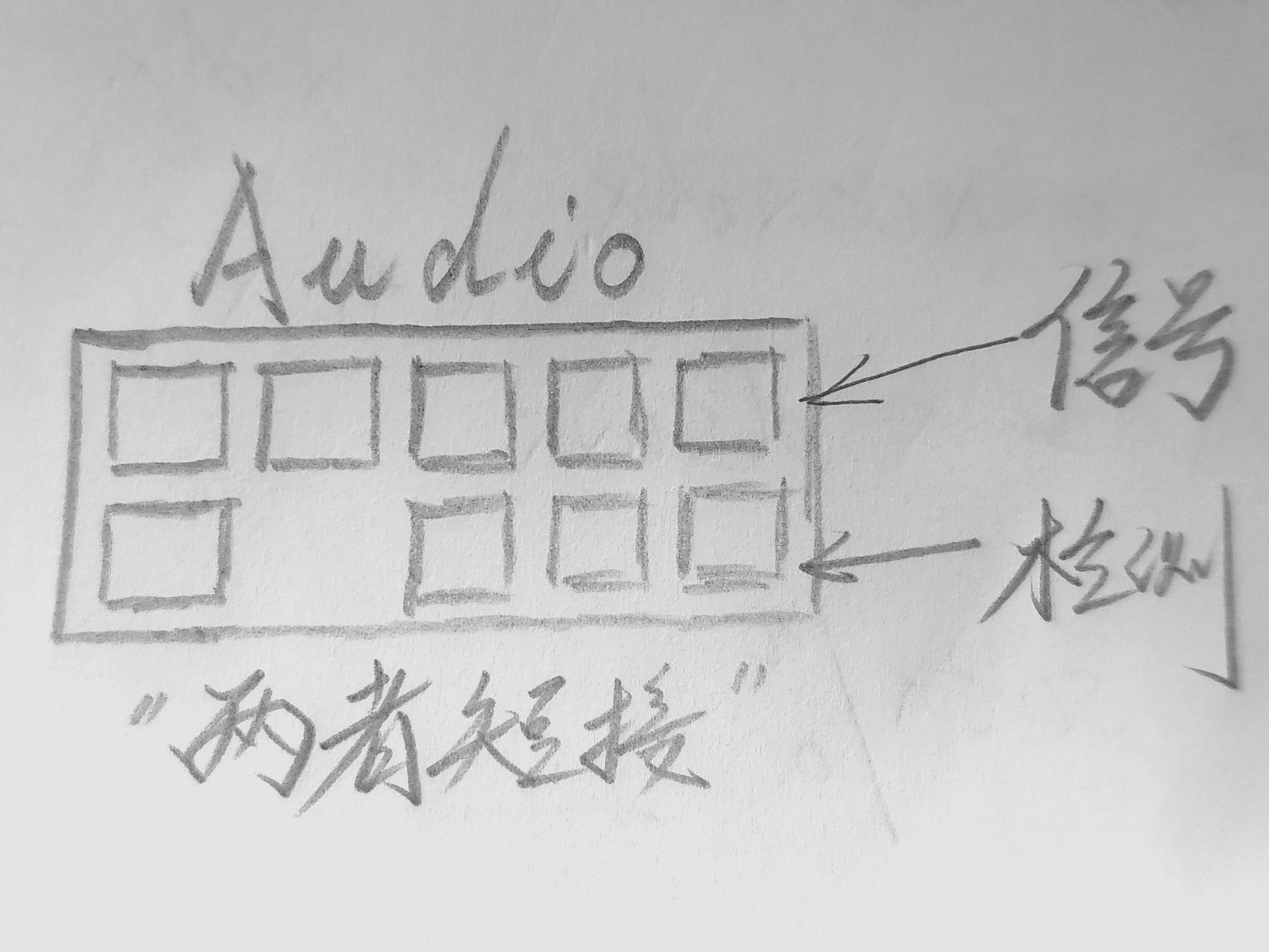

vcc和gnd从USB接口上取电,信号接口只取单声道,并且需将检测引脚和其短接,此时电脑才会输出音频信号。
