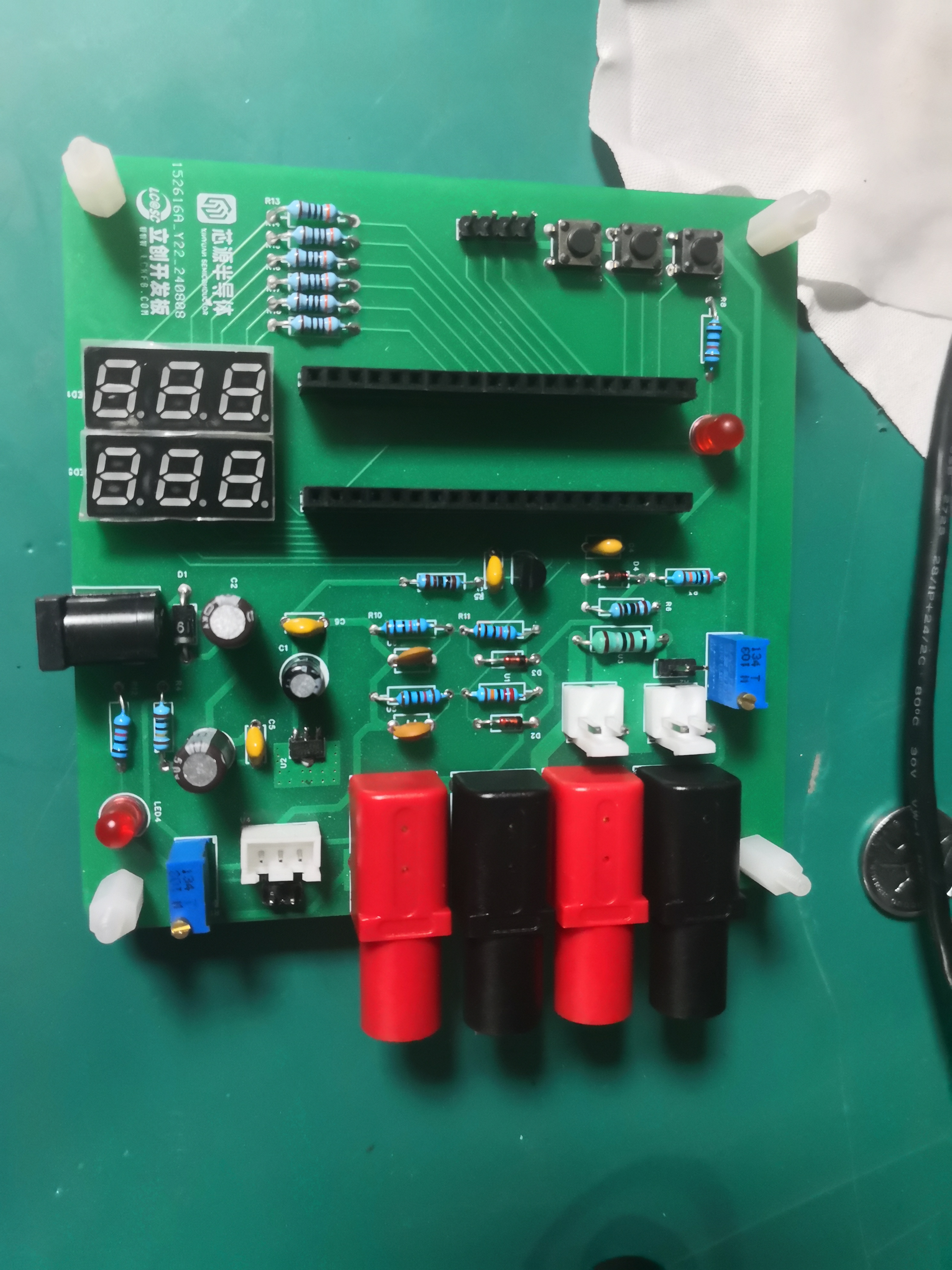

立创地文星cw32开发板电压电流表扩展板,与训练营的设计基本没有变动, 改了点布局,把2mm香蕉座改成了可以插表笔的4mm香蕉座。
简介:立创地文星cw32开发板电压电流表扩展板,与训练营的设计基本没有变动, 改了点布局,把2mm香蕉座改成了可以插表笔的4mm香蕉座。

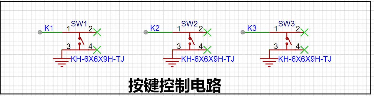

7、按键电路设计
按键控制电路有多种设计方式,得益于CW32的I/O口内部可以配置上下拉电阻,在芯片外围的按键控制电路则无需配置。按键一端接入MCU的I/O上,另一端接地。按键按下,I/O被拉低。

8、成品
测试视频.mp4
电压电流表工程.zip
