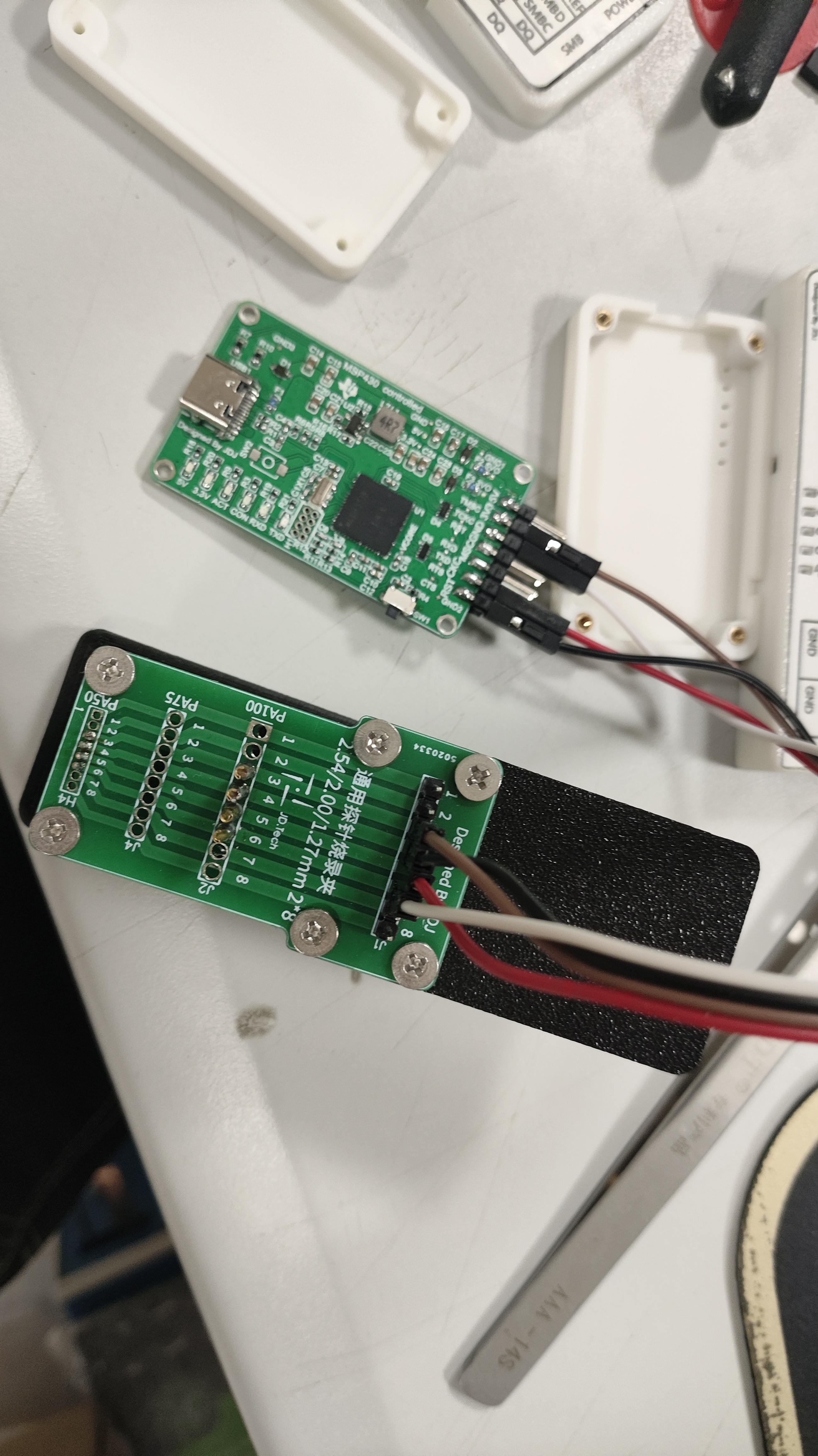

  1. 找一个可以烧写5528的烧写器,LaunchPad板载的eZ-FET-Lite或者FET430UIF都可以,按照SBW-RST-->RST;SBW-TST-->TEST;3V3-->3.3V;GND-->GND的连接方式连接到做好的板子上。

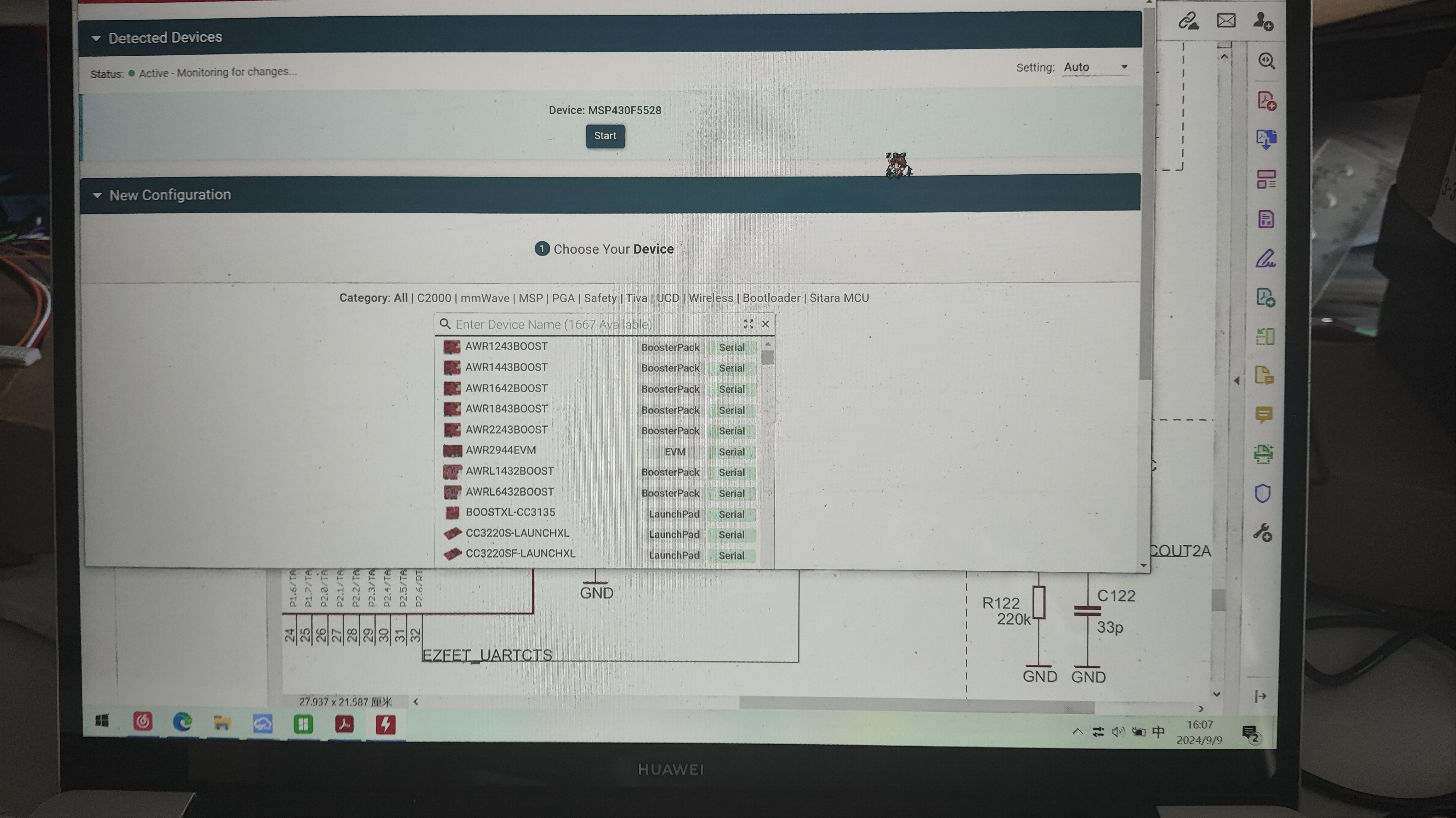

  4. 打开UniFlash,选择MSP430F5528芯片和连接器,连接器默认选第一个就行(对于当前版本来说,最上面有一个自动检测,打开自动检测且编程器与单片机连接正常的情况下会自动识别出目标单片机,直接点进去就行(如下图,直接点START就能进去))
  5. Settings & Utilities页面找到Erase栏,点击Mass Erase,等待擦除完成(不要点前面的EraseByAddress,如果你使用我下方的0x00-0x243ff地址或者0x4400-0x243ff地址固件,就可以在Start与EndAddress里面填上前面那两个地址,做全片擦除)
  6. 在上面的Download栏勾选上Allow Read/Write/Erase access to BSL memory,回到Program页面
  7. Flash Image(s)里选好刚才复制出来的固件(如果你前面的步骤要使用我上传的固件,这里就选我的对应的固件),点击Load Image上载固件,等待提示上传成功
  8. 拔掉烧录线,把目标板直接插到电脑上,电脑会有提示新设备插入的声音,但是设备管理器里看不到,不要慌
    打开CCS或者EnergiaIAR没测试过),随便选择一个程序上传,会提示需要更新固件,选择更新即可(Energia会自动更新),更新完了电脑就能看到两个串口设备了(如果用我下面附件中提取的新固件,则不会有这个问题,直接就能识别)

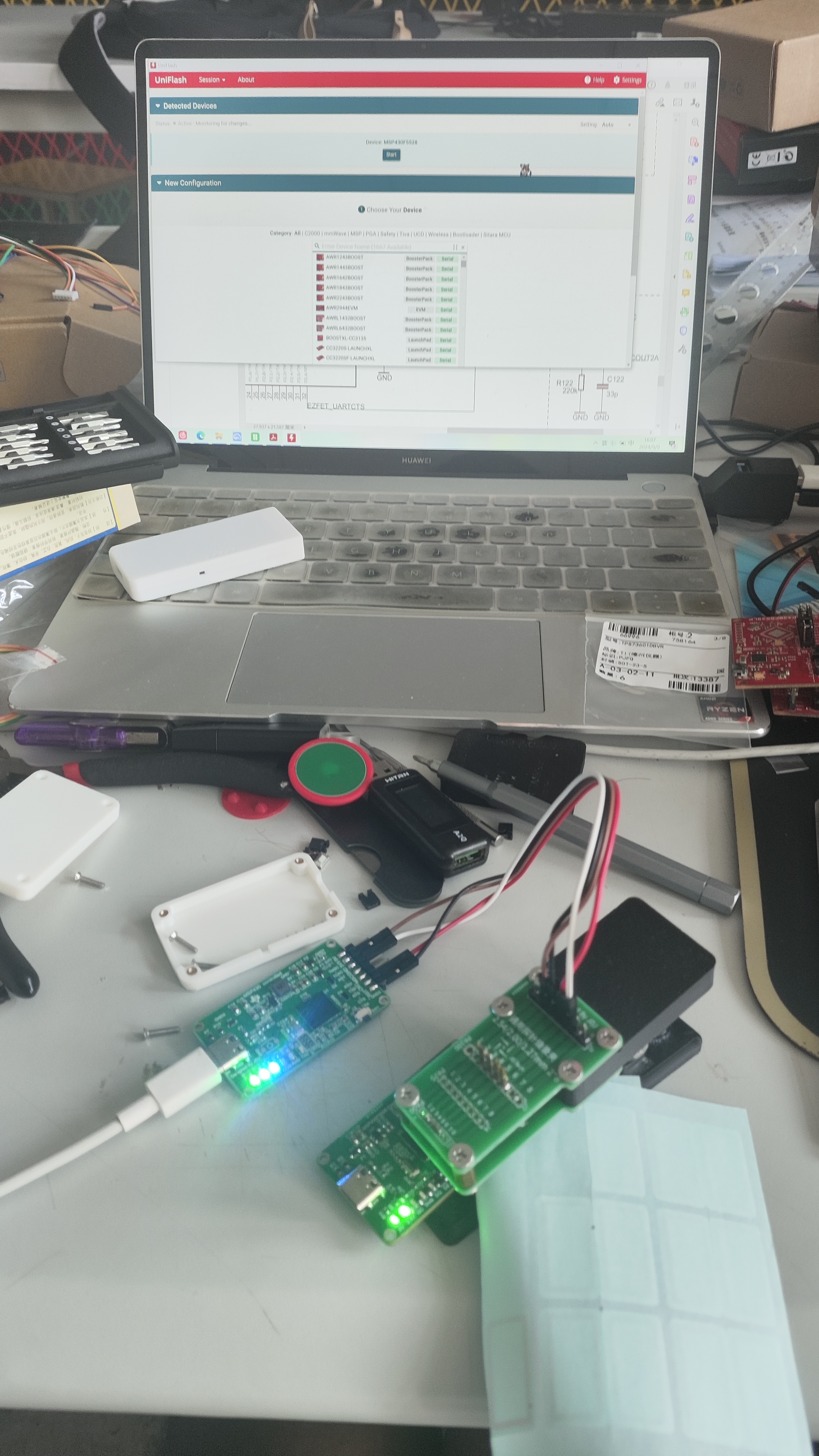

使用例:
            前面我说了,我做这玩意就是给5528强刷固件用的,其实也不算强刷,因为MSP430F55系列本来就是同一个内核,只是部分外设不一样,EV2400也就只用了几个引脚罢了;某宝和某鱼上那些便宜的国产EV2400实际上也就是这么来的,MSP430F55系列的其它IC,刷了EV2400的固件,固件在操作不存在的外设时也不会导致问题,所以也能正常跑起来,因为本来就是同一个内核,也不存在孰好孰坏的问题,无非就是便宜货用的拆机货不知道剩余多少使用寿命罢了。
附几个没壳的使用图:
(给USB-BSL烧录失败的做EV2400的5528烧入从EV2400的F5529中提取的程序)
配合烧录夹使用的照片
