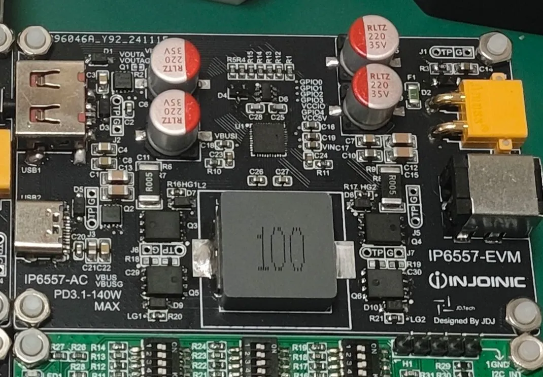

适用于IP6557-C/AC/I2C的IP6557方案评估版,全测试点与IO引出,可方便的进行产品开发和性能测试,也可直接使用;已验证可以使用,附带规格书,应用指南与I2C版本的寄存器手册。

主要器件&复刻注意事项:
请认真阅读以下注意事项,包含个人建议与复刻经验,和以下部分重复的问题不再回答;如有问题请友善交流,谢谢。
       1.主芯片IP6557在某宝的英集芯代理与ICGO等多家商家均有售,分为C/AC/I2C三种型号,此EVM为通用板,三种型号均可使用。使用AC版本时,需要按照原理图中的指示焊接;在使用C版本时,USBA口相关的电路无需焊接;使用I2C版本时,I2C的测试点已引出,外围电路需要按照I2C版本寄存器手册中的电路自行添加。
       2.在使用C版本时,C口上的VBUS开关管无需安装,短接即可正常使用。
       3.此EVM中,对DP,DM,CC等相关信号线路进行ESD防护,在实际产品的应用中,若对成本有限制,可以适当删去。
       4.对于功率H桥的开关管,鉴于效果较好的英飞凌BSC059N04LS6在市面上假货较多且正品价格昂贵,较难以买到;推荐可以倾向于使用国产MOS管代替,推荐型号有:APG068N04G,HGQ065NE4A,AP75N04NF,AGM6014A等;价格相对低廉且效果尚可,目前实测时使用了AP75N04,目前由于无转接板暂时无法拉功率测试,但参照其在IP2366上的表现来说,效果尚可(室温20度,空气散热,28V输入转16.8V,7.9A输出温升在85度左右);同时需要注意的是,选用功率管时需考量其Ciss值,不宜仅以Id为参考,Id较大的管子通常Ciss越大,也就越不容易驱动,对于英集芯的IC,其官方建议Ciss应小于1000pF。
       5.对于功率H桥开关节点上的RC吸收电路,个人意见是作用并不是很大;根据官方推荐值,实测反而在吸收时,电阻上会消耗相当的功率,导致电阻发热严重,甚至在较低负载时温度将超过MOS,影响低载效率,一般应用时可以忽略。
       6.对于栅极驱动电阻,实测在使用AP75N04时,1.5欧可获得较好的栅极驱动波形;有示波器的朋友们可以根据自己选用的MOS管做适当调整,没有的朋友们使用0欧电阻短接即可,此时与驱动电阻并联的二极管无需焊接。
       7.对于输入输出滤波电容,可以参照官方原理图,也可根据自身需求做适当增减,原理图中所示为借用封装和参考值;实测确实可以获得不错的纹波表现,但是有些过大,可以根据自身需求做增减。
       8.对于功率电感,可根据自身需求选用,该版本EVM使用了2213与1770封装;可以根据工况选用更低感值的电感如10uH,6.8uH的1770或1265电感均可;电感参数的考量优先级为:DCR>Irms>uH;同时要关注下电感的温升电流,要大于工况下的持续电流,避免大功率时进入磁饱和。同时,大压差情况下,电感不建议选择过小(不建议低于6.8uH)。
       9.本工程使用POWER-Z KM003C实测,在A口与C口上均可成功识别出快充协议,其中,C口需使用带有E-MARKER的线缆,才能识别出PD3.1 ERP 28V 140W的挡位;拉载测试由于暂无合适的转接板及设备与实物暂时不在身边,恕暂时无法测试。
