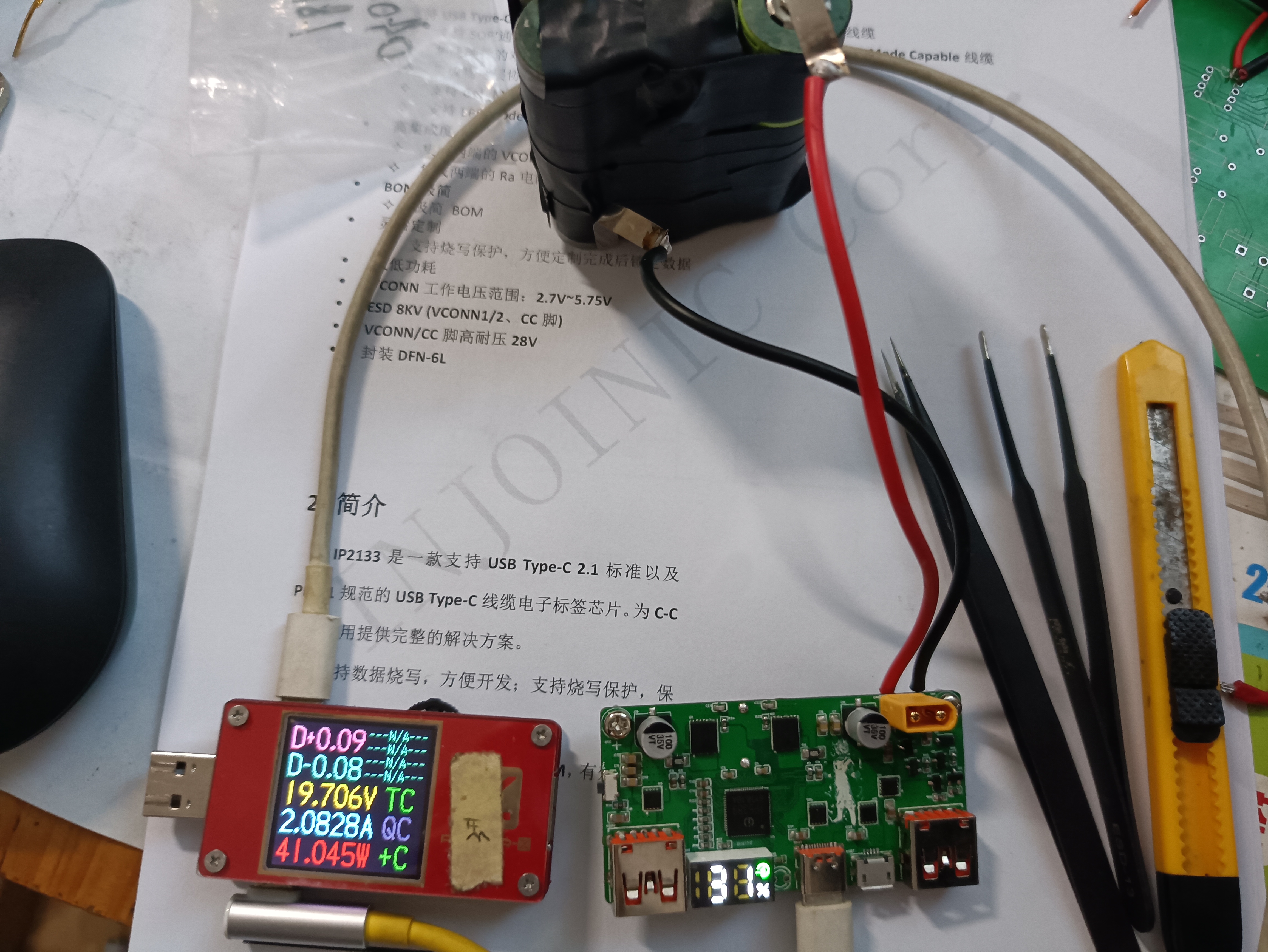

PD100W双向快充
支持多种协议

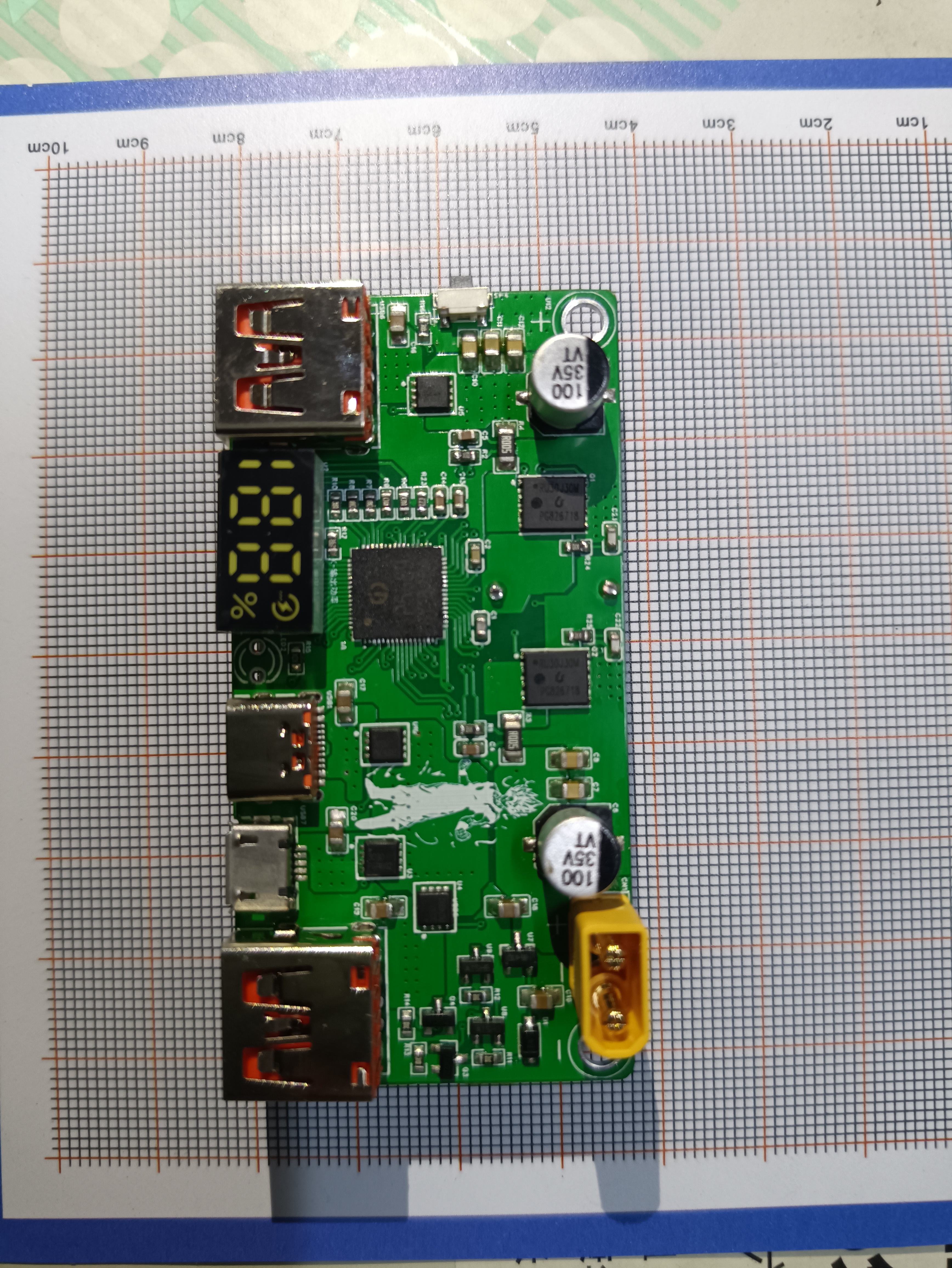

板子设计迷你小巧,适合个人diy使用,接口丰富
输出口有两个USB-A,一个TYPE-C,一个micro-USB口
大功率使用时候需要添加散热装置
  • NTC热敏电阻layout时放在了MCU旁边,所以需要给芯片添加散热装置

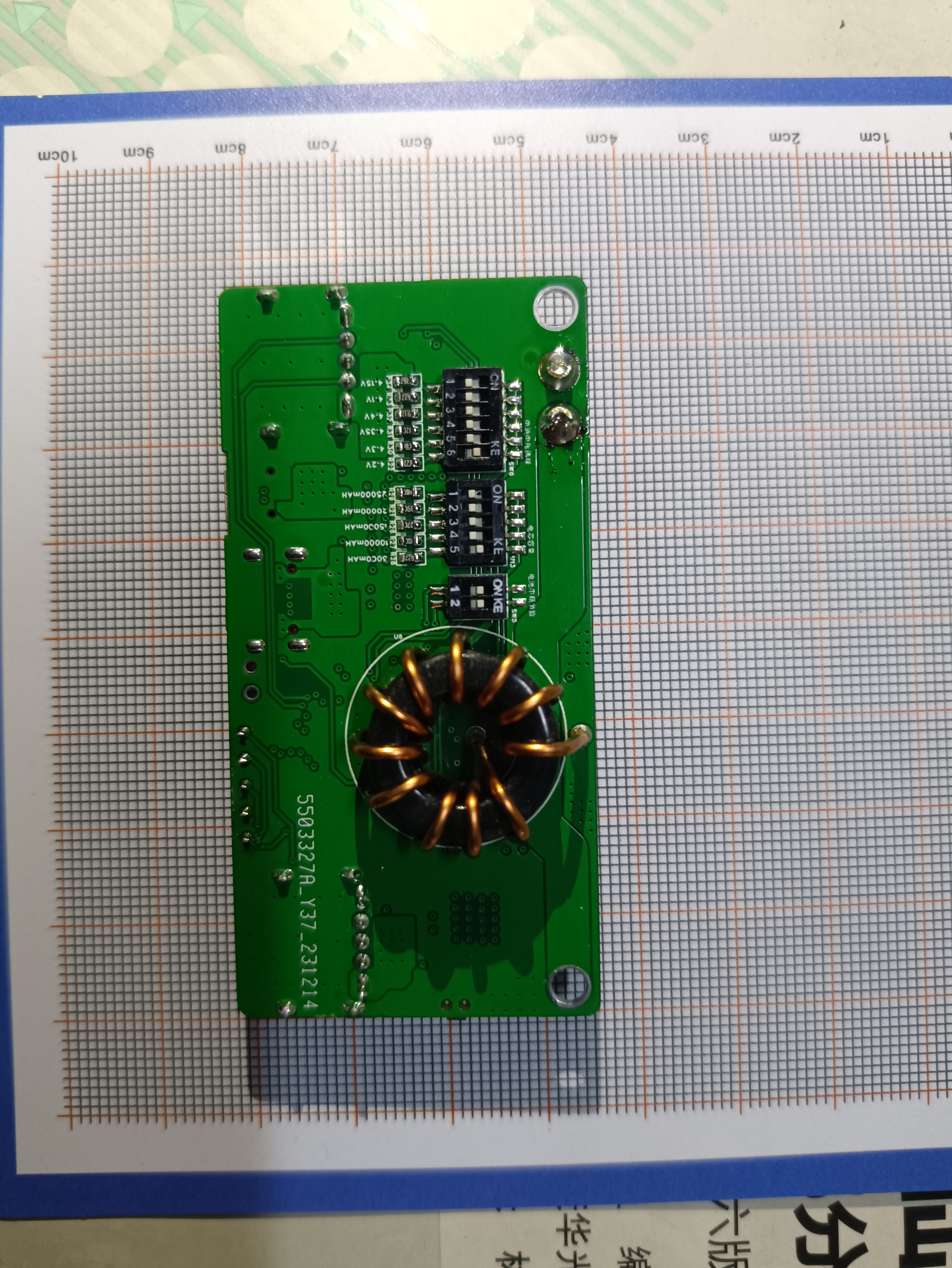

板子上加了电池容量调节、电池串数、电池充电电压的拨码开关
  • 无需重新焊接对应电阻阻值,只需拨动对应的拨码开光到对应的挡位即可更改,操作方便
板子设计十分小巧,可以充分发挥模具的体积来放下更多更大的电池,给个人diy带来便利
添加了手电筒的功能,只需长按按键2s即可打开手电筒,再次长按2s即可关闭
