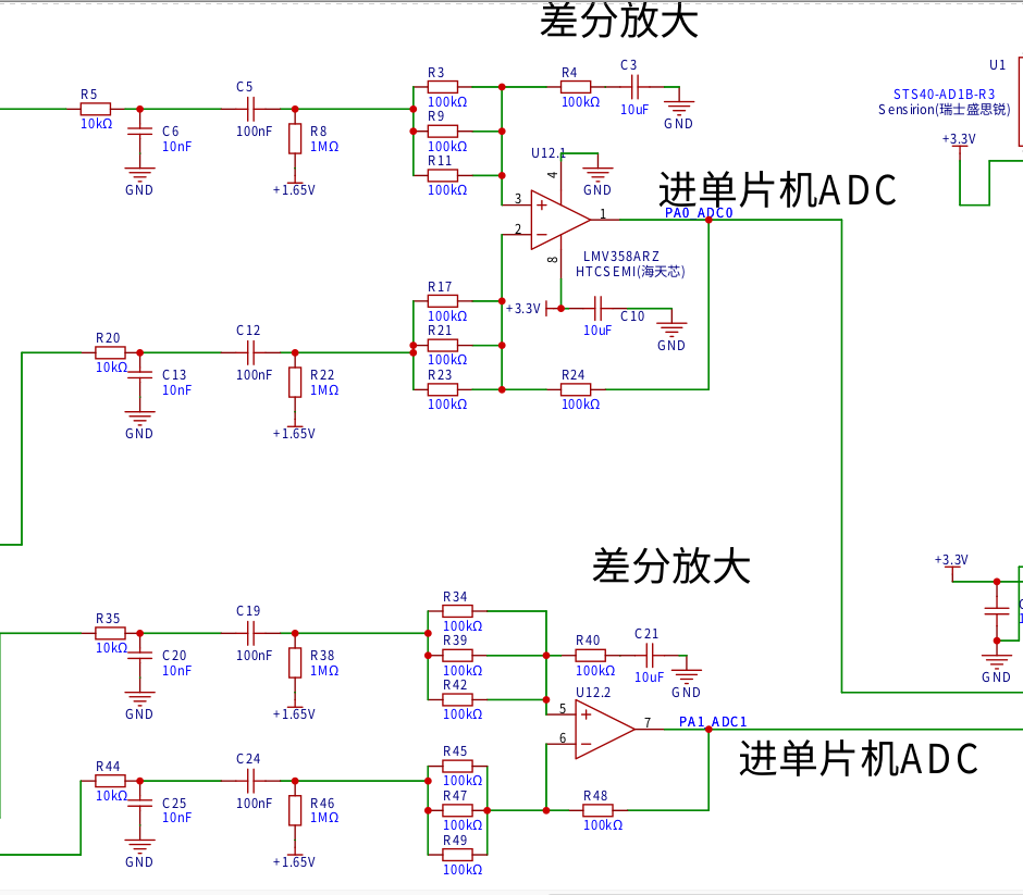

采用CW32F030C8T6单片机,si5351a CLK2给单片机提供时钟,PA3 PA4 I2C口用来控制SI5351A,PA0 PA1两个ADC口采集1KHZ交流信号,两个按键设置功能。
高频信号部分
采用25MHZ晶振,SI5351A输出三路方波CLK0 = 148999000HZ 衰减后进混频器,CLK1=149000000HZ 激励信号,两路信号差频为1KHZ,CLK2给单片机提供时钟
阻抗测量电路原理
S11 = VT / VR
阻抗= 50 * ((1+S11)/(1-S11))
下图是VT信号检测电路
下图是VR测量电路,衰减要设置大一些。
上面两路149MHZ信号进入SA612混频器后输出1KHZ交流信号
1KHZ信号进入两个差分放大器放大后进入单片机ADC
