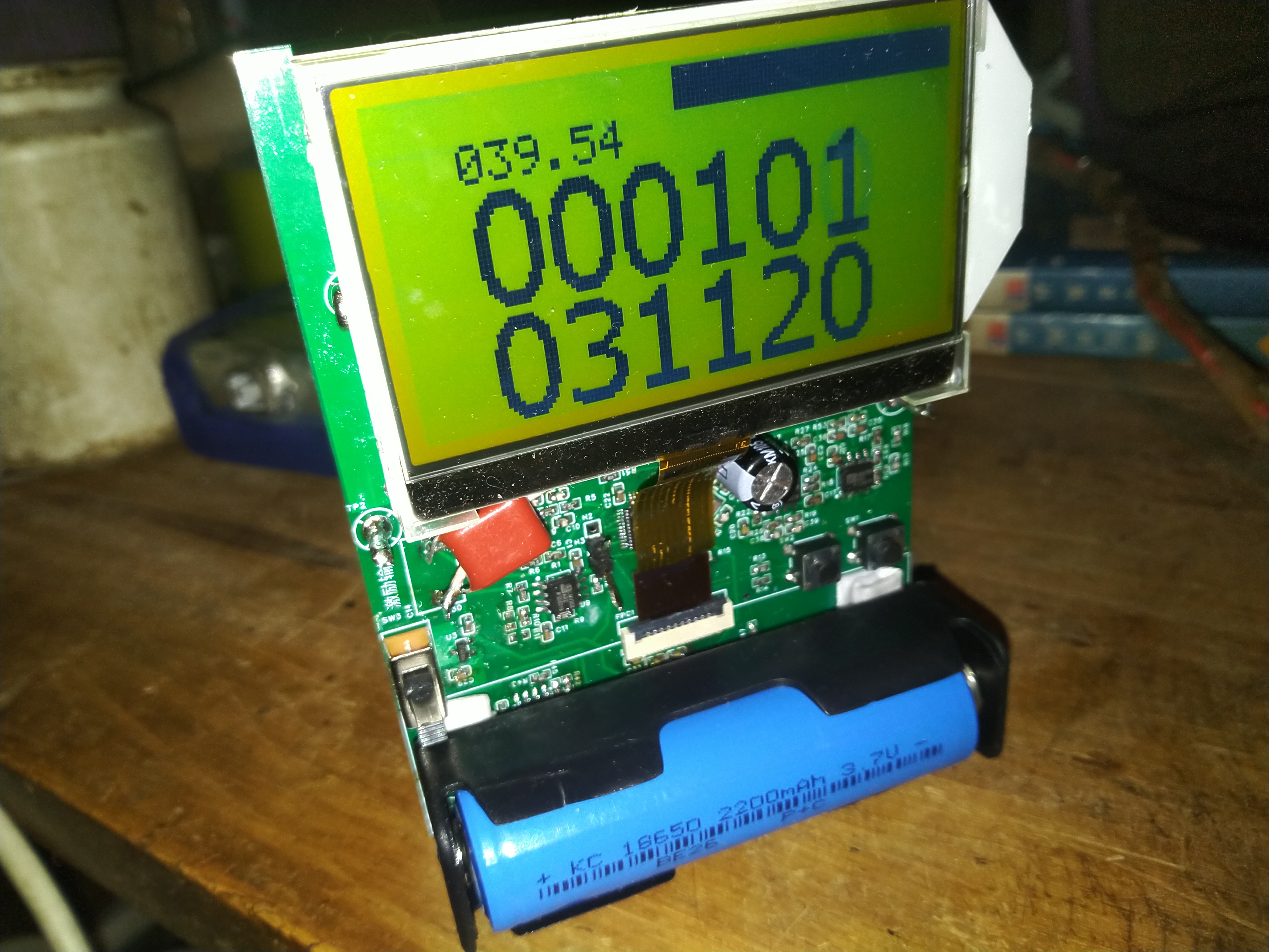

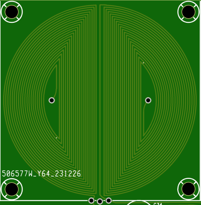

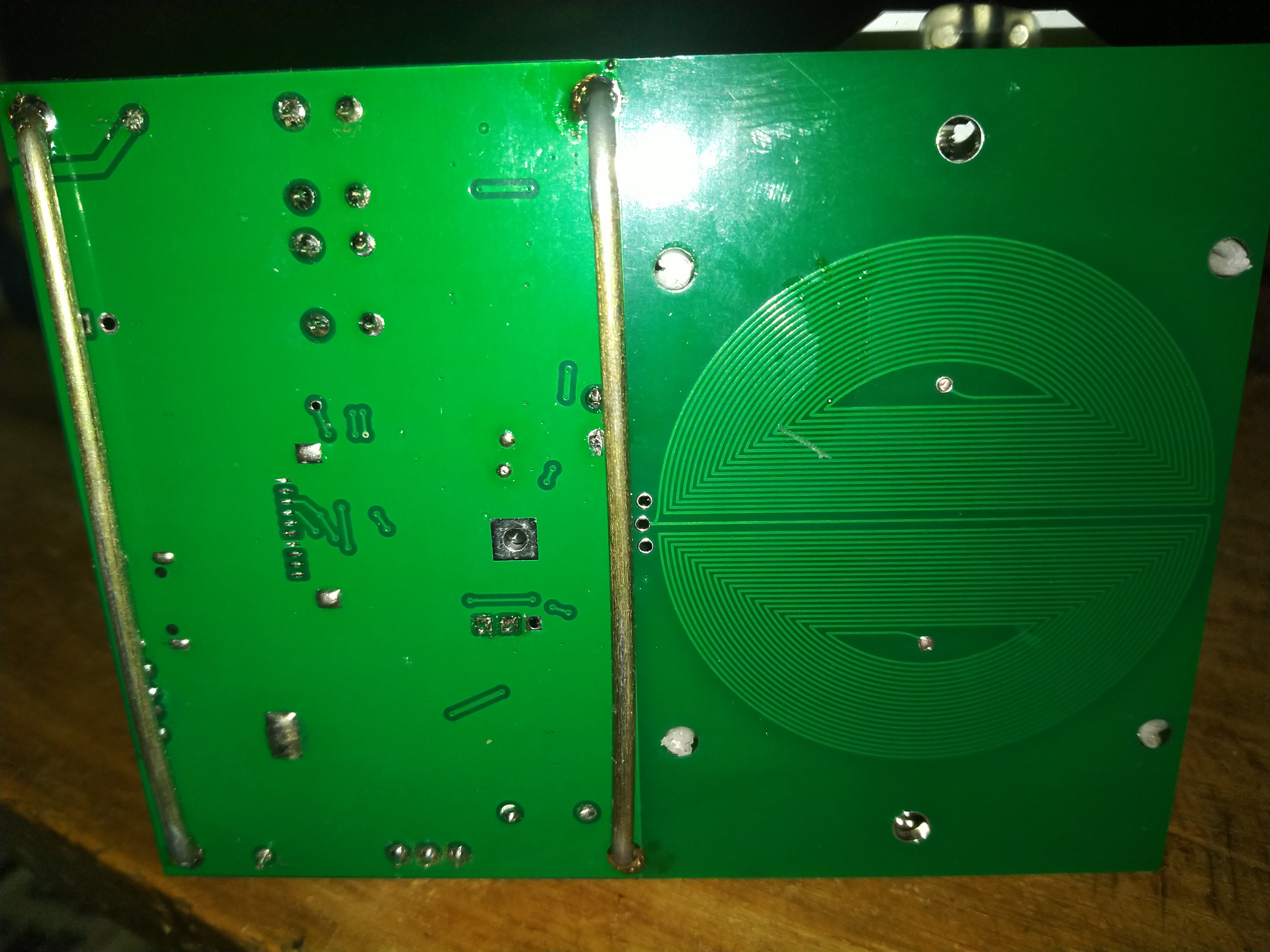

用CW32单片机制作一个简易墙体探测仪,使用手机无线充电线圈通100KHZ正弦波做激励,电路板上画了两个半圆线圈做差分输入,可以实现比较准确的定位,4平方铜线最大探测深度3厘米,钢筋5厘米,采用单锂电池供电,整机功耗小。
指示条中间为零点,过零点就是电线的位置。

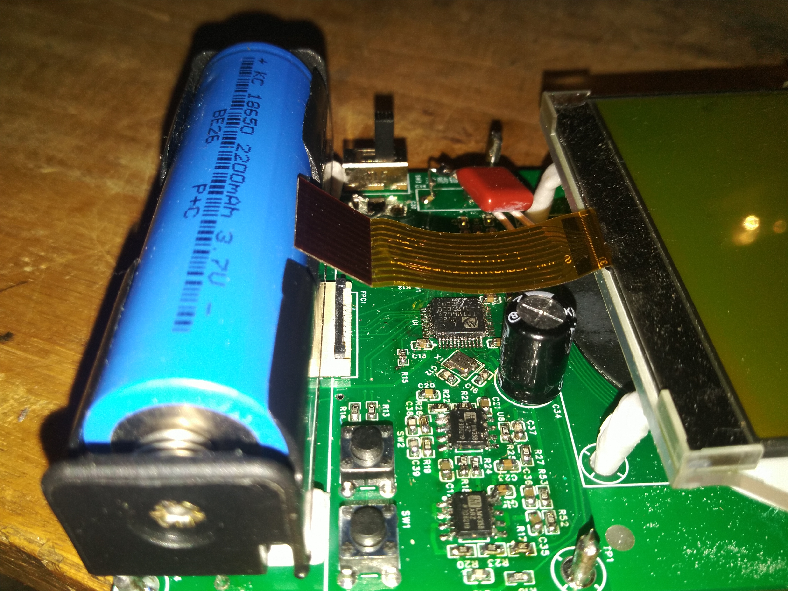

采用CW32F030C8T6单片机作为主控

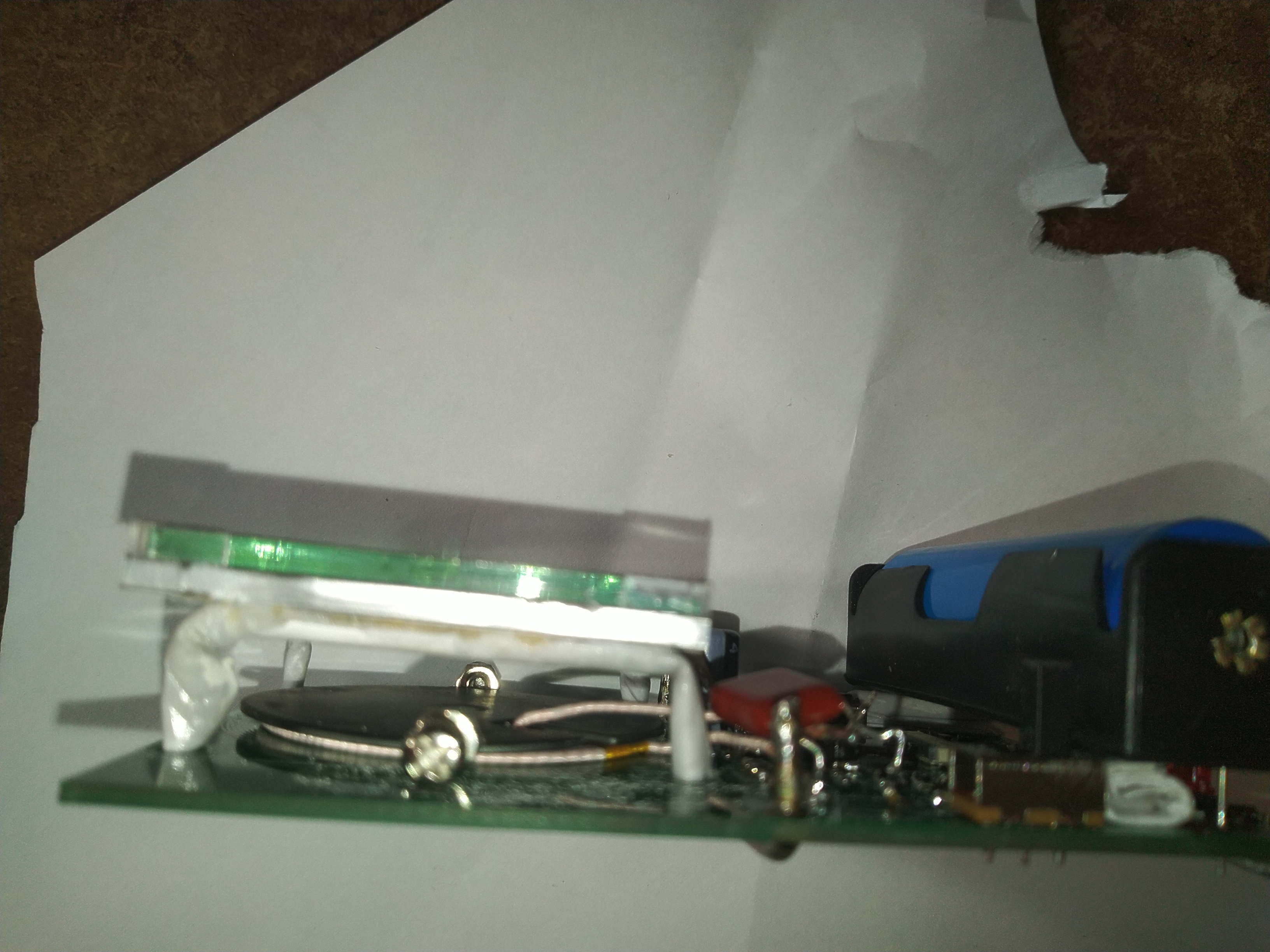

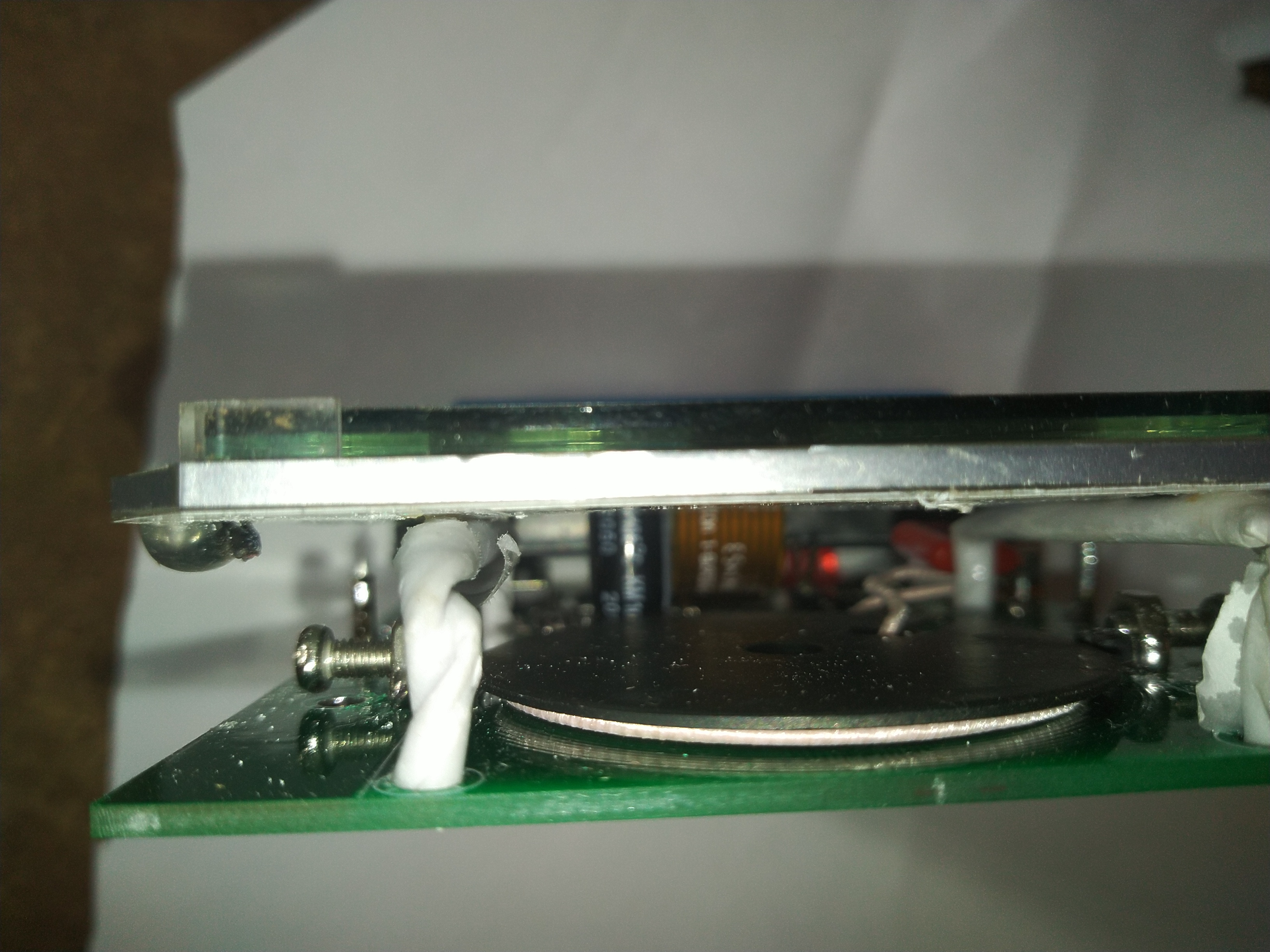

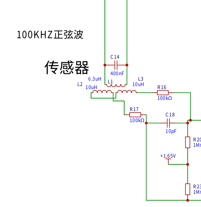

L1为手机无线充电线圈,电容是无线充电专用400NF的CBB电容,需要在无线充电线圈两边装螺丝调平衡和固定。
L2是用PCB画的线圈

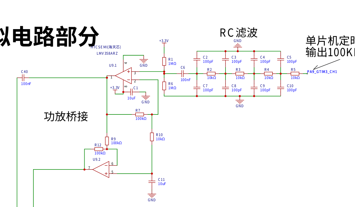

激励电路,单片机输出1路100KHZ的PWM,经过RC滤成正弦波,一个运算放大器同相放大,另外一个反相,通过104电容隔离驱动无线充电线圈。
信号放大电路采用两级放大,第一级采用差分放大,可以通过调整进ADC前运算放大器电路里面R27来增加灵敏度,改小电阻灵敏度增加

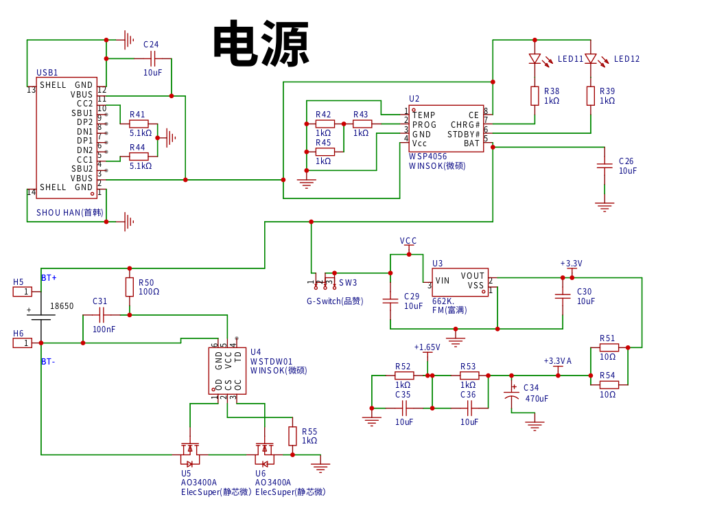

电源电路,采用单18650供电

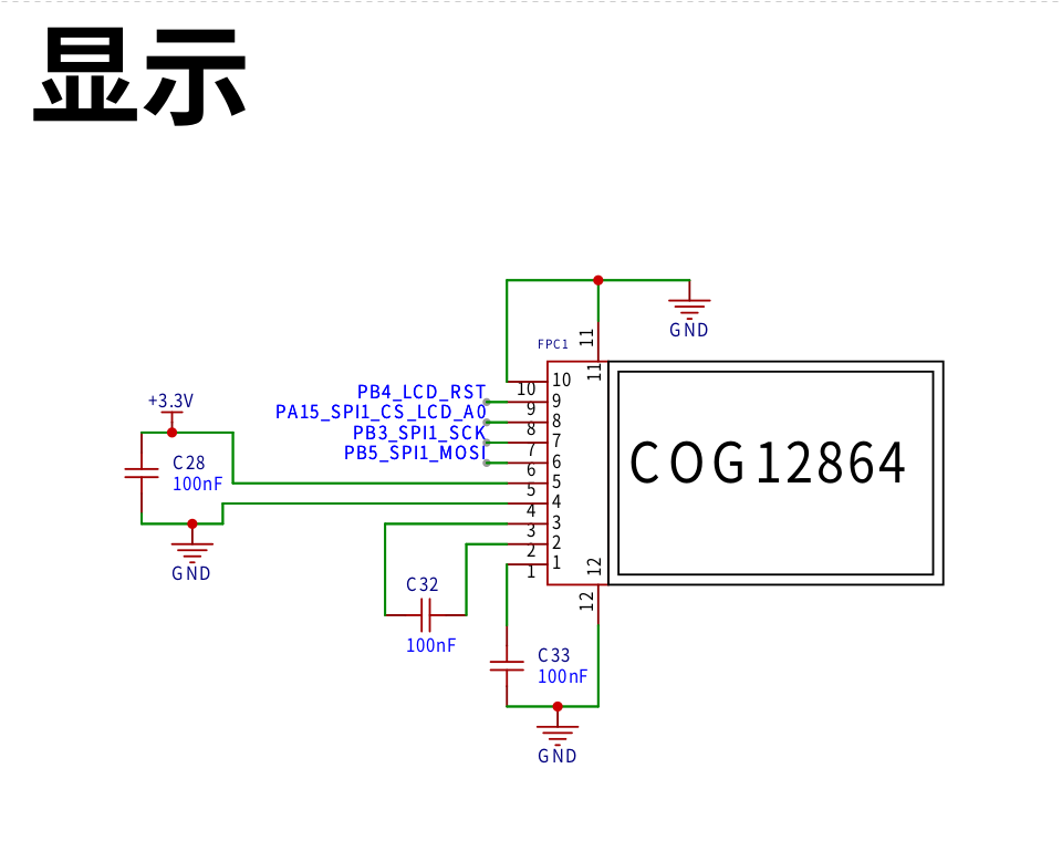

显示采用COG12864

实物图
