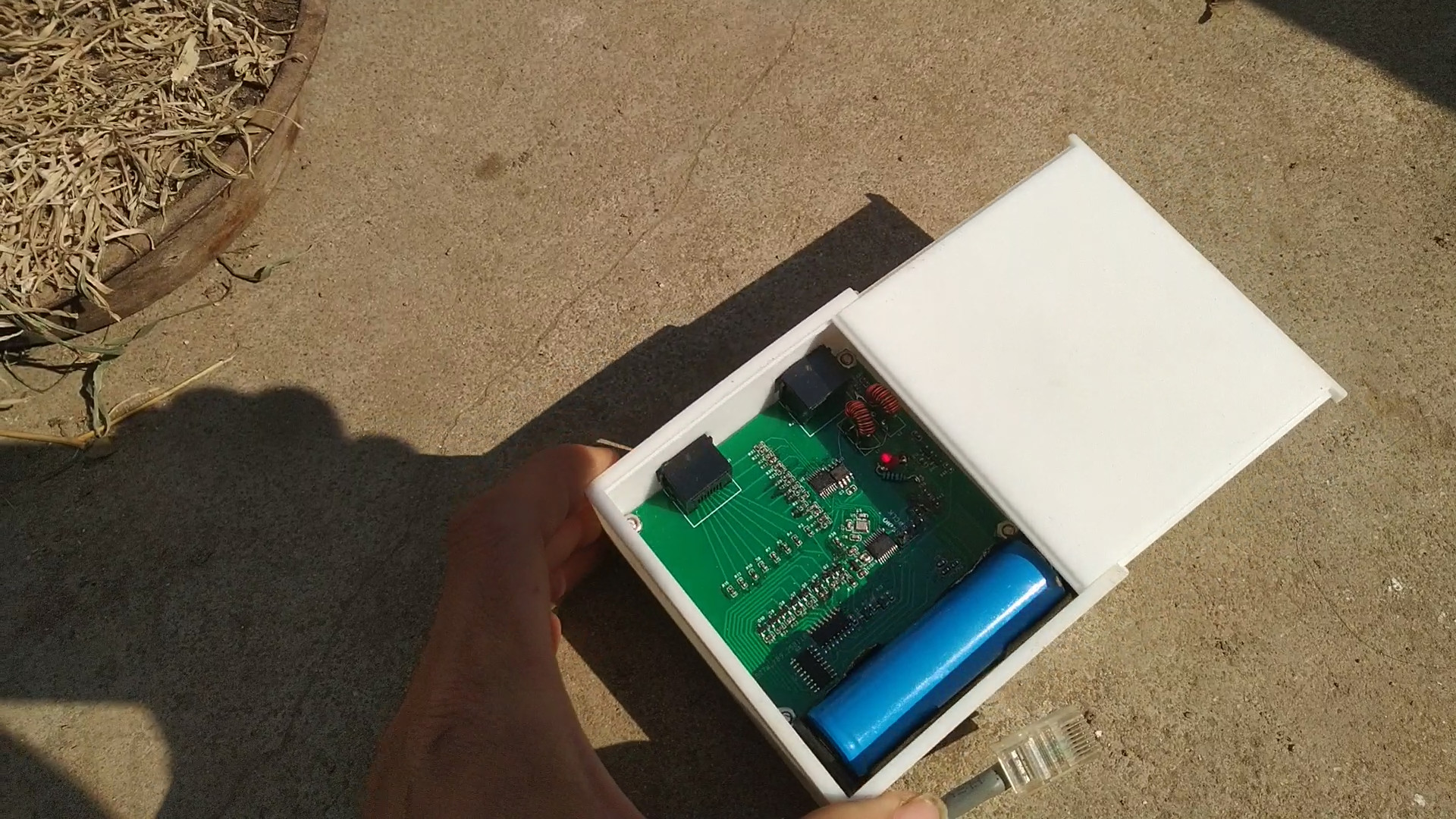

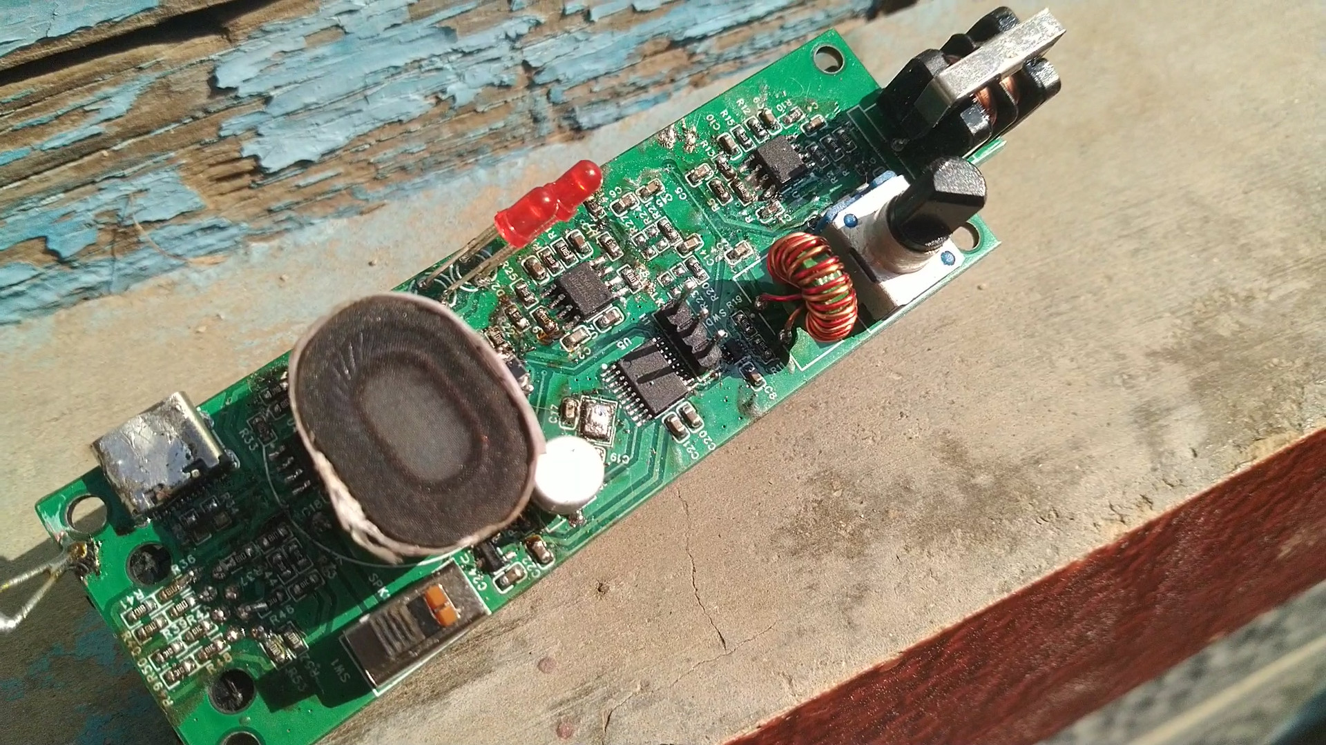

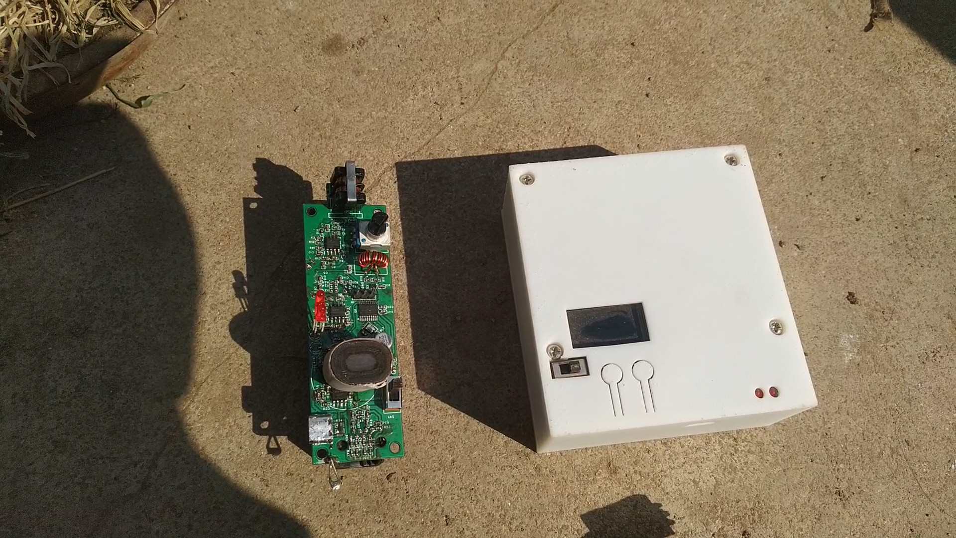

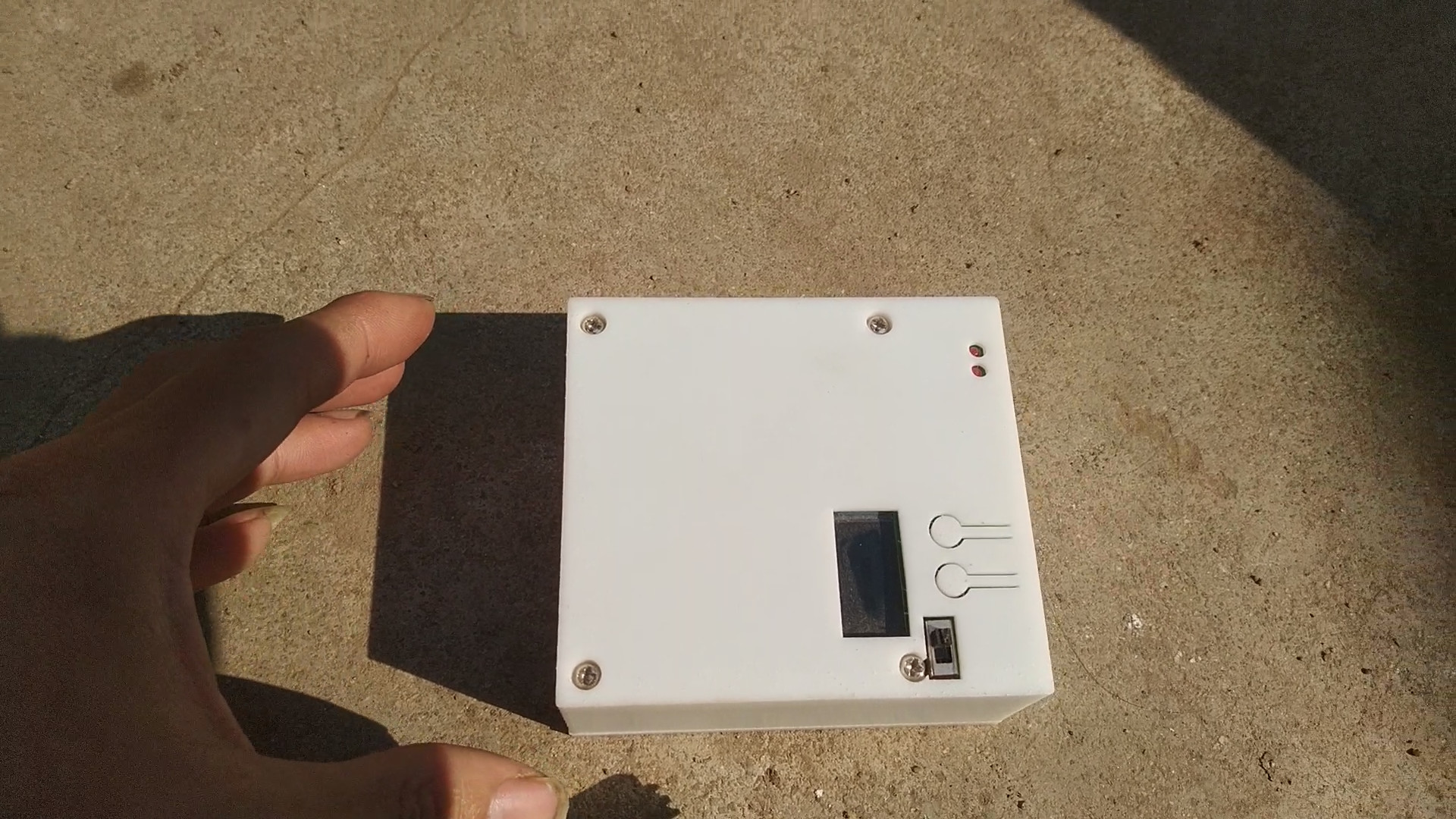

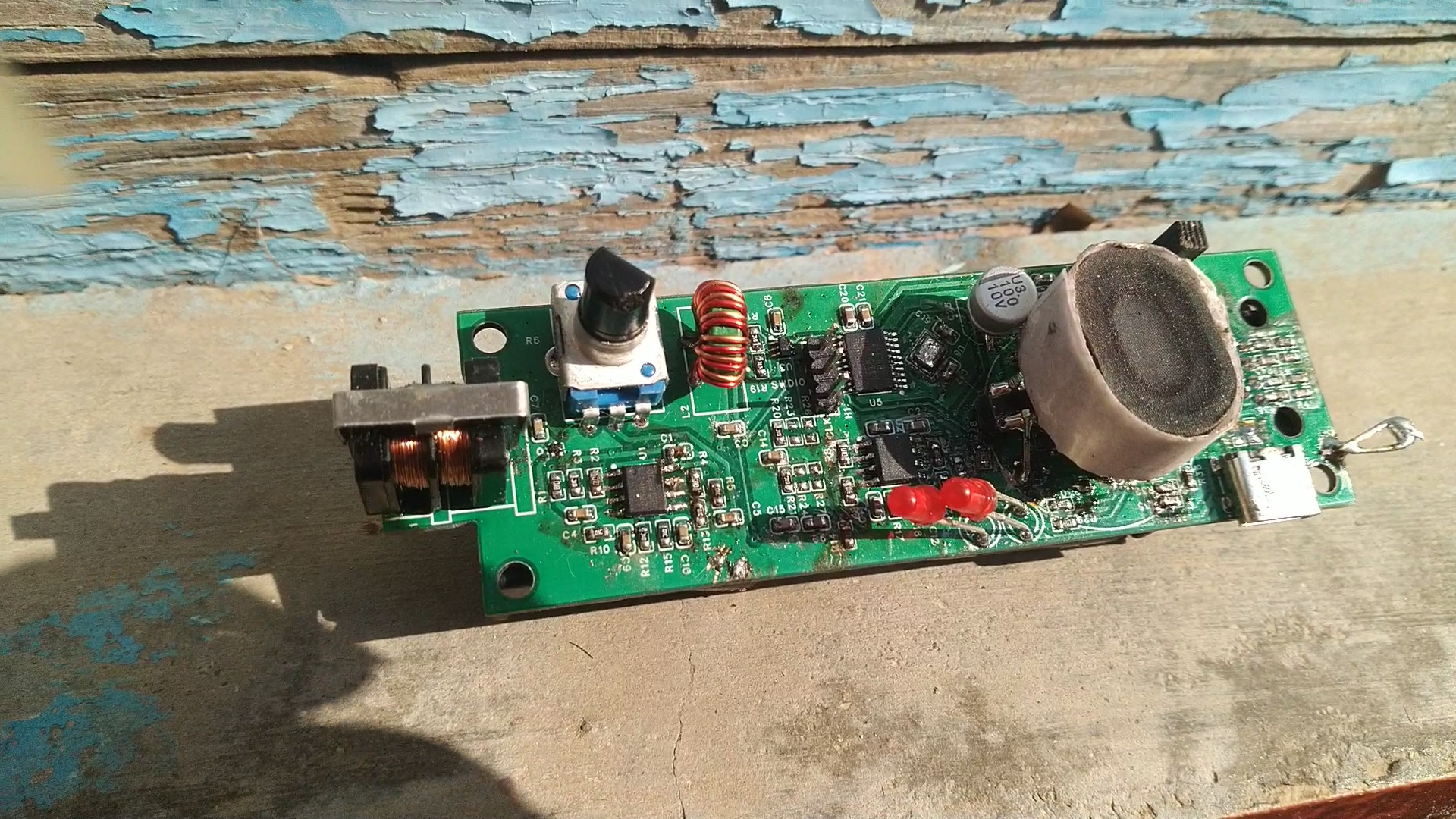

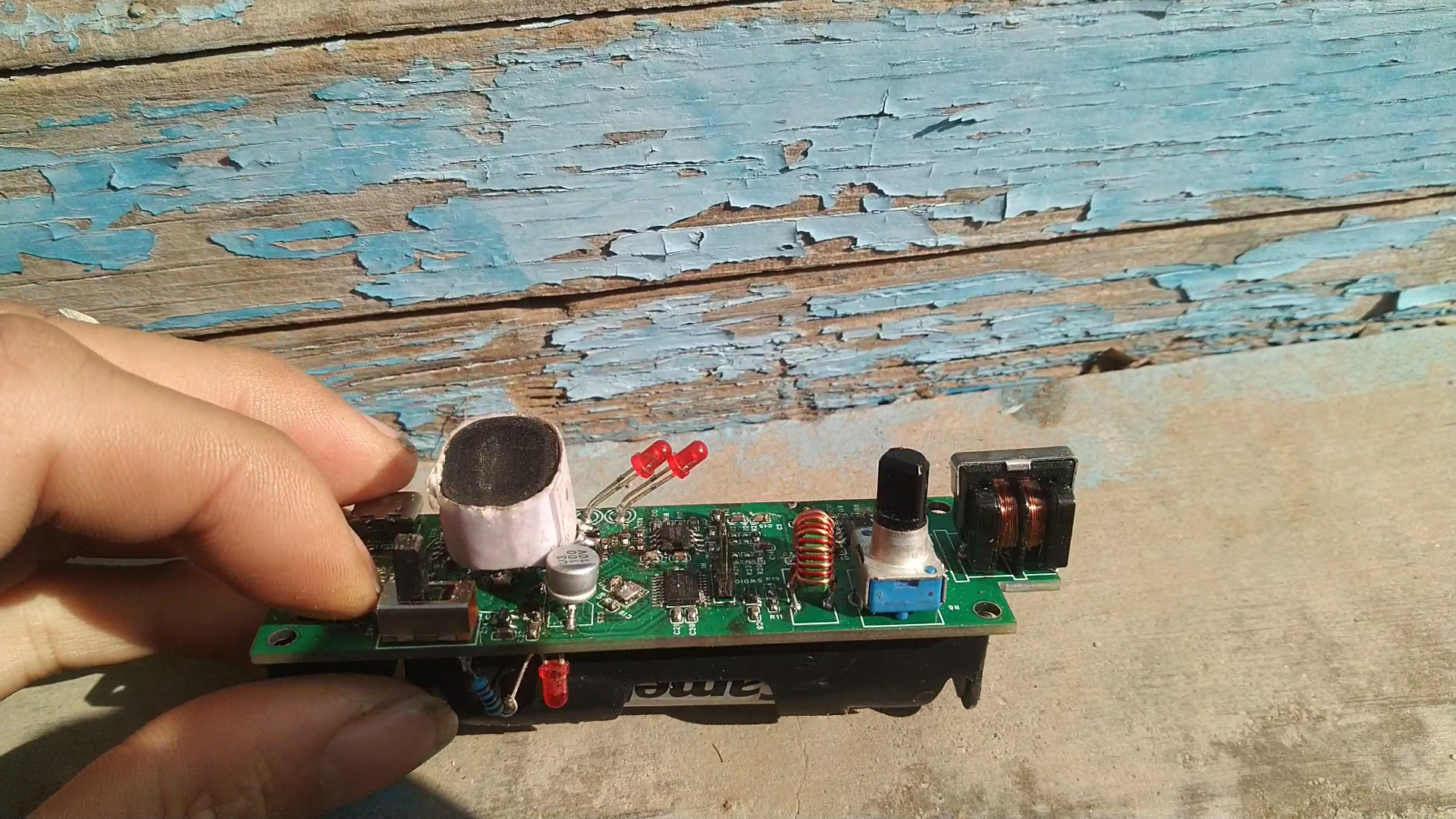

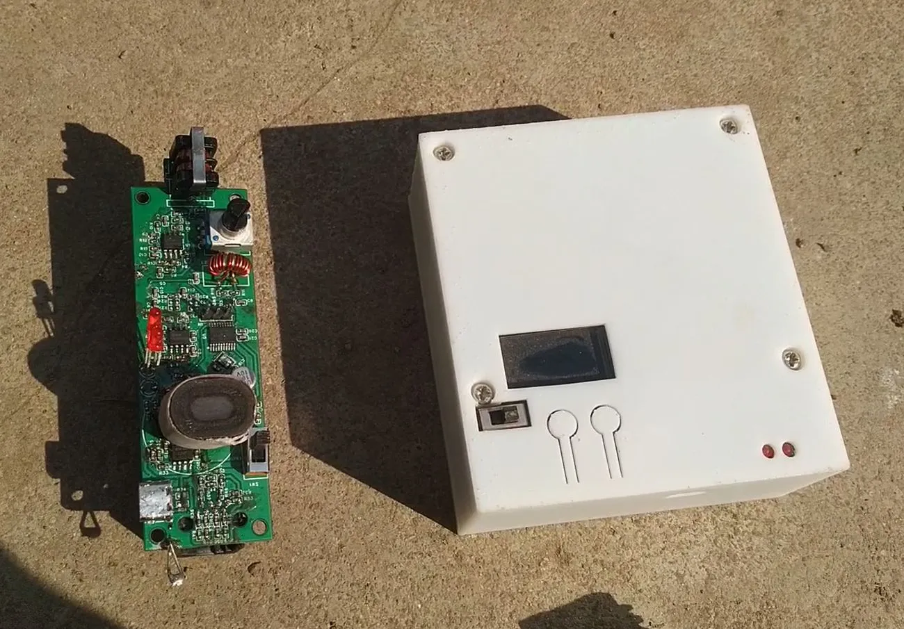

自制一个简易寻线仪,发射频率77KHZ,对线功能只设计好电路未写程序,发射部分采用共模电感隔离防止被外部高压烧坏。接收部分混频后502HZ左右进单片机DFT滤波后驱动喇叭,电位器调整灵敏度。
实物图
