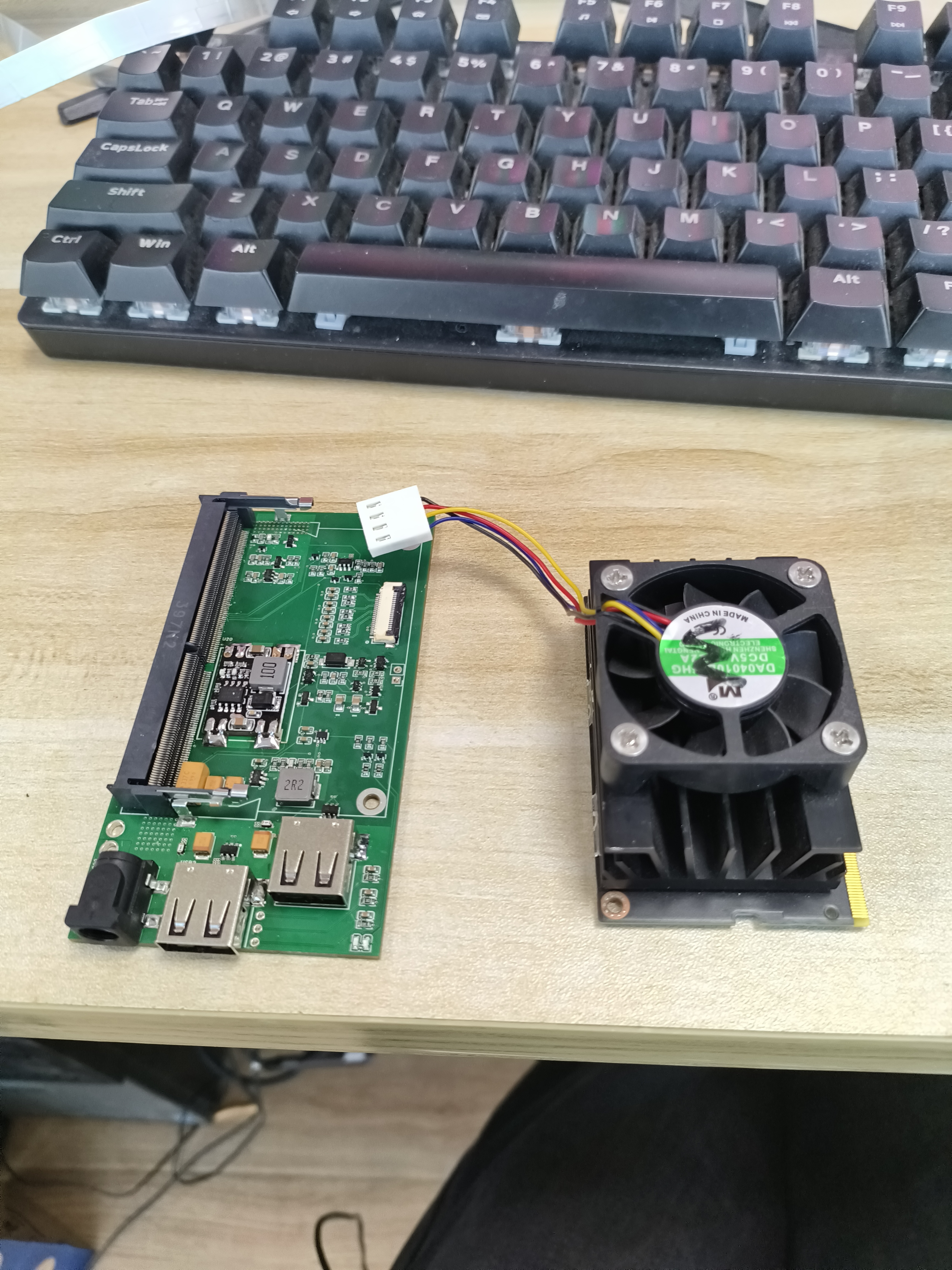

迷你jetsonnano底板,根据需要引出了两路usb,一路hdmi
简介:迷你jetsonnano底板,根据需要引出了两路usb,一路hdmi
创建时间:2024-02-05 15:05:57更新时间:2024-02-05 22:00:07
jetson nano底板,兼容a02,b01
单面贴片,元件大多使用标准库
引出了一路HDMI排线,线序兼容淘宝上联达科的HDMI
两路USB2.0,但不知道为什么用不了,直接飞线也用不了
集成一个15w充电模块,2串锂电池
