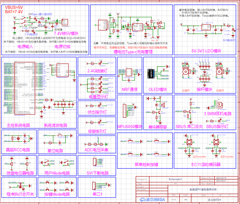

原理图设计说明
PS:本原理图仅供参考,同时将不重点强调每一个模块电路的电路设计,较为简单,各种外设主要是软件Demo的撰写。本次原理图说明主要强调Power电源&PowerCharge电路的电路设计以及注意事项。
①Power&Charge&USB
①此为电源输入以及电源切换部分,向上拨的时候Vbus没有接入,此时Vbat作为供电端,经过低压差LDO为负载供电,当向下拨的时候,断开BAT,同时BAT接入BAT_CHG为Charge引脚充当2S锂电池充电引脚。此时向下拨可以接入Type-c此时USB-c作为供电端,同时也可以为整体电路进行供电,同时为锂电池进行充电。
②不具备边充边放的意思为不支持为锂电池充电的同时,用锂电池进行放电,但支持Typec接入的时候通过Typec进行供电,以另一层面实现了边充边放,Type-c接入充电的时候必须断开锂电的Charge回路,即开关向下拨,此时接入CS5090E的BAT引脚进行供电。同时以下对CS5090E进行Datasheet解析.

⑤典型电路应用图
注意:根据实际自身应用需要来拓展外围无源器件电路选型
⑥例如根据电感纹波电流需控制在电感平均电流的40%,必须根据其数据手册上的计算公式,计算出所选电感的饱和电流大小在输出负载范围内大于系统工作时的电感峰值电流,以保证特征工作频率下电感的DCR和此信损耗小,保证其系统效率。
⑦例如充电管理IC本身支持NTC热敏电阻过温保护功能,通过NTC引脚检测电池的温度高低,其保护工作方式为:通过NTC外接电阻到GND后,NTC_Pin固定输出20uA电流,通过电流产生的压降来判断电池的温度范围,其内部温度-电压拟合线性曲线中,内部温度过低判断点为1.43V
内部温度过高判断点为0.38V,如果不需要NTC功能,该引脚悬空。
值得注意的是:一般现在买的锂电池本身自身都带温度保护功能,其充电管理IC附加的NTC热敏保护功能只是附加项

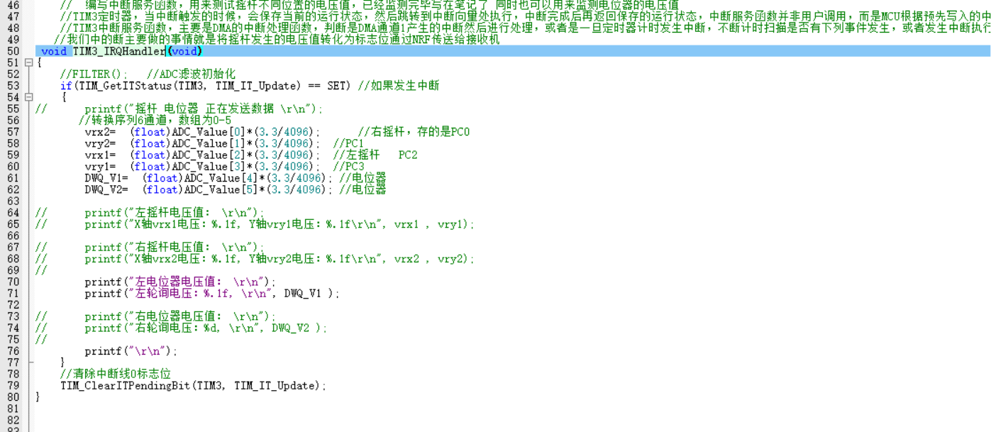

24L01.c
TIM3_IRQHandler()
