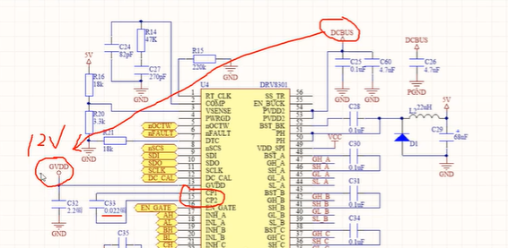

项目硬件电路介绍:
本项目作为无刷电机驱动控制一体式设计尝鲜版,在一些细节上面可能没有做的很到位,求大佬轻点喷~下面为大家简单介绍一下设计原理:首先在总体硬件电路上:一体式无刷电机控制驱动器由控制器和驱动器共同组成,系统硬件设计包括主控中心单元模块,滤波电容模块,LED指示灯模块,晶振RCC电路,SW下载电路模块,复位电路模块,Vcp驱动Typec模拟串口模块,CAN通信接口模块,DC-DC降压模块,启动电流-储能电容组模块,高边电流采样检测模块,编码器接口,三相全桥逆变电路模块,预驱核心控制处理器模块,径向IPS接口,轴向涵道接口,三相输出接口,电源输入接口。其次在原理图设计上,主要参考以下相关资料进行总结得到的集大成者的原理图,对于各位是否掌握FOC相关知识,只提供相关入门笔记(以上正在更新中)并不解答相关FOC知识点,对于国外和国内受众度最高的FOC驱动板大家:本杰明和Odrive相信大家都有清晰的相关认识以及了解,作为一名硬件爱好者,收藏多少无刷电机驱动板是吾辈责任和义务hhhh,以下是所有我学习的相关资料,如果有兴趣可以在评论区向我提问,同时本次开源仅开源硬件设计,软件设计正在打包整理中。
DrBzwlFHp9uqGpBdGfNp6MAThJcWK4LXLFTrKUgn.png接下来为大家介绍一些各模块简易的分析。
最小系统电路模块,本文的主控中心单元芯片选型为STM32F405RGT6,用于提供 驱动控制信号,该主控芯片是意法半导体公司推出的一款高性能的32位 ARM Cortex-M4内核系列的微控制器,主频最高可达168Mhz,同时内部集成硬件浮点运算单元FPU,具有1MB的FLASH和192KB的SRAM,复杂FOC算法程序存储也能满足要求。其提供的丰富外设,如SPI,I2C,USART,CAN通信接口,其配备的12位16通道的ADC模数转换器,以及12个通用型16位系统定时器,能够满足一体式无刷电机控制驱动器使用,在Robocon全国机器人大赛赛场上,既需要兼顾硬件成本,又需要兼顾处理性能,此款能够满足成本较低下控制更优的要求。
主控中心运用了三路两两互补的PWM信号输出,分别为PA8-PA10的INH_A,INH_B,INH_C,互补信号PB13-PB15的INL_A,INL_B,INL_C,内部互补PWM信号均由定时器输出,运用了一路I2C通信,PB10-PB11的I2C2_SCLA,I2C2_SDA,用于径向IPS显示模组的双向通信,运用了1路CAN通信,分别为PB8~PB9的CAN1_RX和CAN1_TX,用于和外界无刷电机进行双向通信。三路PC6-PC8的HALL1,HALL2,HALL3,用于有感霍尔编码器连接。一路SPI接口,分别为PC9-PC12,用于主控单元跟预驱芯片DRV8301DCAR进行内部电流采样运放的放大倍数选择。三路电压监测PA-PA2对应的Voltage_A,Voltage_B,Voltage_C,用于系统电压监测,三路电流采样监测PC0-PC2对应的Current_A,Current_B,Current_C,用于系统电流采样,为底层电流环提供基准参数。提供USB_DP和USB_DM预烧录USB-USART双向通信固件,可通过Typec线连接图形化调试工具(VOFA+)作为上位机,或通过本杰明VESC开源的VESC_Tool上位机进行控制,通过模拟示波器功能,参数显示功能,可以在调试过程中实时显示各类波形以及电机的转速,电流等信息。主控单元最小系统电路包括晶振电路采用两脚无源晶振,提高了系统外部RCC时钟的振荡稳定性,下载电路采用4脚LINK下载方式,模式选择BOOT0默认拉低。两路LED测试指示灯用于测试主控中心单元是否能够正常烧录程序。
针对无刷电机进行FOC算法调试主要聚焦于讨论主频是否满足要求,定时器是否满足要求,电流采样模块是否满足要求,针对驱动电路的预驱芯片DRV8301DCAR需主控单元提供三路互补PWM波信号,电流采样高边监测模组所需12位ADC的精度为1/4096,能够满足系统监测要求。对于矢量控制产生的三相电流,将由对应的采样模块进行采集。同时主控中心提供了多个可供编程的I/O口进行调试,综上所述,STM32F405RGT6芯片能够完全满足设计需求,可以作为一体式无刷电机控制驱动器的主控中心单元。如下图所示为主控中心单元控制电路。
整个系统的电源PMU管理只通过一个6S锂电池5500mAh的TB47直流电源进行供电,对于预驱芯片DRV8301DCAR的PVDD输入电压范围为6V-60V,通过直流电源对预驱芯片进行供电,在DRV8301数据手册中明确说明了内部自带BST_BK引脚的恒流源DC-DC芯片,只需外部搭配电容,电感以及肖特基二极管即可组成5V降压电路,直流电源24V输入电压通过芯片即可自行降压至5V,5V供电将提供给编码器外部输入接口,所以本系统电源模块可以减少一个24V降压5V的电源电路。主控单元STM32F405RGT6需要3.3V供电,因此只需要1个外部降压电路为主控单元进行供电,主要的DCDC降压电路如下图所示,24V输入电压通过SY8089A1AAC可提供3.3V 3A的输出负载能力。对于低压降的降压选择,本系统采取了低纹波的DCDC电路,而并未采取常用的LDO电路。此款DCDC芯片选择来自于RM-C开发板的SY8089,矽力杰厂家的驱动芯片,对于此款DCDC芯片的介绍如下:SY8089和SY8089A是高效、高频同步降压DC-DC调节器IC,能够提供高达2A的输出电流。SY8089和SY8089A在从2.7V到5.5V的宽输入电压范围内工作,并集成了主开关和同步开关与极低的RDS(ON),以最小化导电损失。低输出电压纹波和小的外部电感和电容器尺寸实现大于1MHz开关频率。SY8089集成了短路和过电压闭锁器关闭保护。特点内部开关(顶部/底部)的低RDS(开启):110mΩ/80mΩ。2.7-5.5V输入电压范围2A连续、3A峰值负载电流能力1MHz开关频率使外部组件最小化内部软启动限制了涌入电流可靠的短路保护:SY8089:锁闭关闭保护SY8089A:连帽杯模式保护可靠的过电压保护:SY8089:锁闭关闭保护SY8089A:无锁止关闭保护。其实这些都只是一些废话而已,对于硬件爱好玩家来说,只需要掌握相关电感的选型和快恢复二极管以及反馈回路的选型即可。
启动电流-储能电容组用于针对6S强电电路上电的缓冲,特别是针对FOC驱动板所需要使用的预驱芯片,比如FD6288,EG2134,IR2101等,针对VIN上电PVDD的都是要求低ESR,高的纹波电流,在此我们选用了黄宝石电容作为滤波电容以及搭配10uF小电容组,组成大电容+小电源的组合。其实有很多面试官喜欢抛出来一道问题:“电源上并联两个10uF和两个100nF,为什么不直接用一个22uF电容?这样还可以节省PCB空间”。这个问题比较小众,面试中标的概率比较小,但实际使用时却经常用到。一般而言,工作过几年的工程师,要么是已经搞得很清楚,要么是对这种小细节,已经视而不见,直接忽视。本次讨论是从滤波器的插入损耗的维度进行分析,在2M~300MHz目标频段内,相对于单颗22uf电容,2x10uF+2x0.1uF这个电容组合具有更大的插入损耗,更有利于电源滤波。其实,滤波器插入损耗只是分析这个问题的其中一个维度,还有其他解释方法,电容频率阻抗曲线也是一个维度。仿真对比验证有的小伙伴可能会提到电容的频率阻抗曲线,今天我们不聊这方面,我们从滤波器的S参数维度来分析这个问题。,我们使用村田的在线仿真软件SimSurfing进行验证。我们假定该12V电源是由Buck电路产生,而Buck电路的开关频率为2.2MHz。为了更清楚的观察对比效果,针对该电源,我们重点关注2M-300MHz的频率范围。第一步:先搭个简单的滤波电路:0.1uF+10uF。

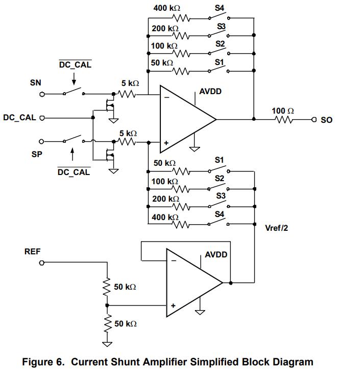

采样电流放大器
  DRV8301包括两个高性能的电流放大器,用于精确的电流测量。
  电流放大器通过SPI寄存器有四个可编程增益设置,分别是10、20、40和80 V/V。
  电流放大器提供高达3V的输出偏置,以支持双向电流检测。偏移量被设置为参考引脚(REF)上电压的一半。
  为了减小直流偏置和漂移超温,提供了一种通过DC_CAL引脚或SPI寄存器进行校准的方法。当直流校准启用时,设备将短路电流放大器的输入并断开负载。直流校准可以在任何时候完成,甚至在MOSFET开关期间,因为负载是断开的。为了获得最好的结果,在无负载时,在开关OFF期间进行直流校准,以减少潜在的噪声对放大器的影响。

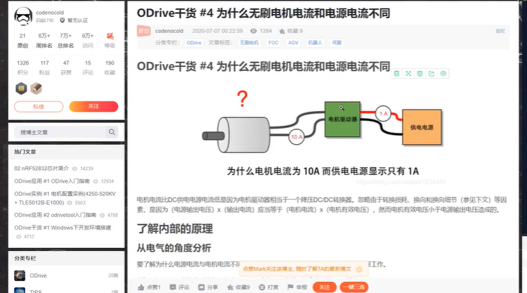

  • 实物图:驱动两路高达60A的驱动电流,可以接两路有感编码器,AUX要接刹车电阻,供电可以24V也可以48V,刹车电阻是制动或者减速的时候,BLDC就会发电,让总线电压升高,所以接入刹车电阻用来消耗能量。也就是将动能转化为热能消耗出去,IMG_257

  • 核心器件:8301,53和54接的是DCBUS,CP1和CP2接的是降压型电荷泵,就是把DCBUS通过电荷泵把24V降压到12V来驱动NMOS(假设)运用了8301内部的BUCK降压型电路,不用电荷泵可以外接DCDC的12V?IMG_269
  • 8301的内部结构:如果不通过电荷泵产生的降压就要通过外部产生的12V接到进入GVDD的13脚,同时去掉C3电容也可以。IMG_270
  • 这里的13,14,15就是内部降压到GVDD。IMG_271

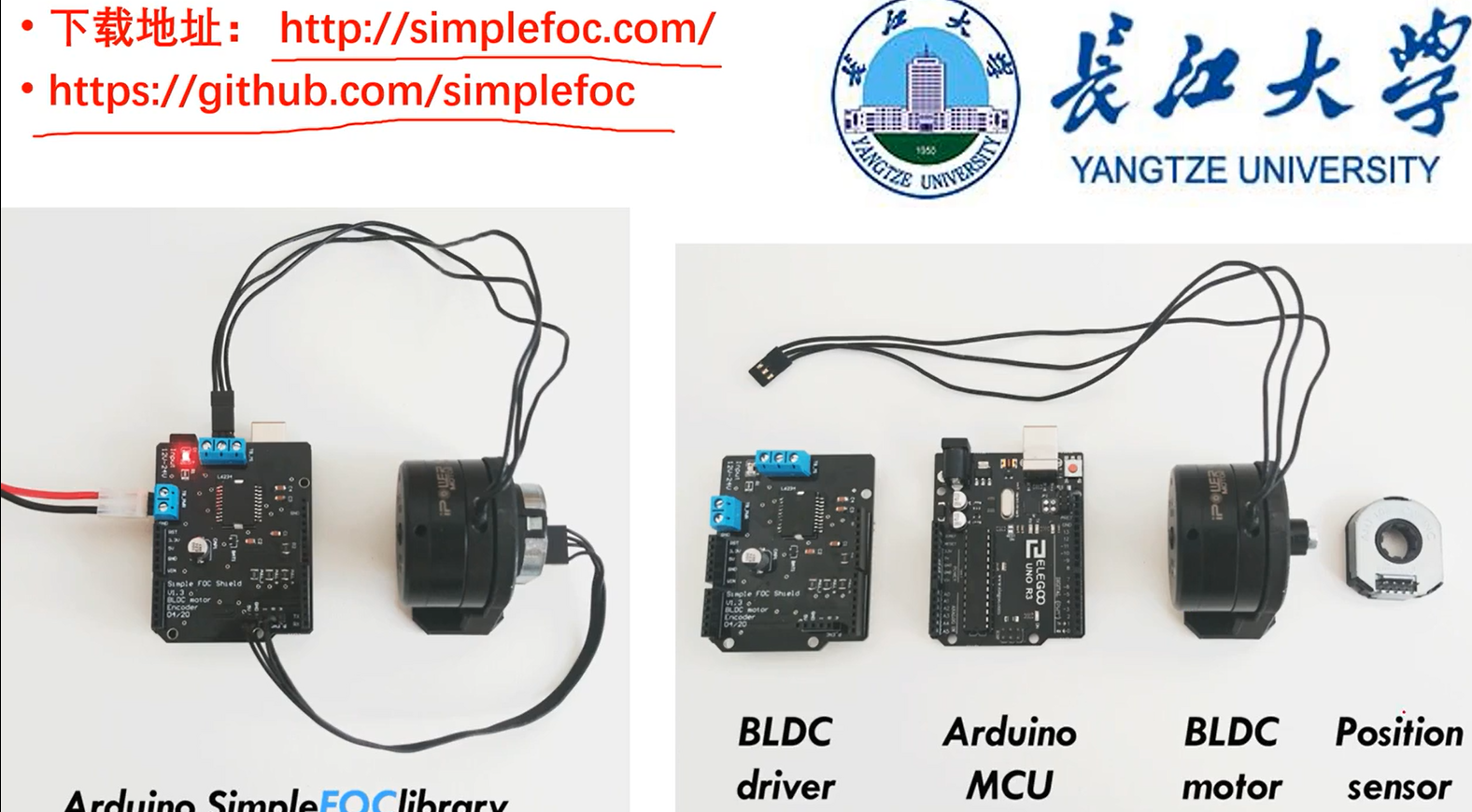

  • 接下来是Simplefoc用的Arduino控制的,BLDC驱动器+Arduino的MCU和欧姆龙的位置传感器,Simplefoc用的L6234内部集成六个MOS和驱动器,宽电压输入7-52V,0.3R的Rdson的NMOS,5A的峰值电流,工作频率最高 150khz,所以是小功率的FOC,如果是10kw的BLDC,只需要更改NMOS,NMOS外置+驱动器即预驱芯片IMG_259

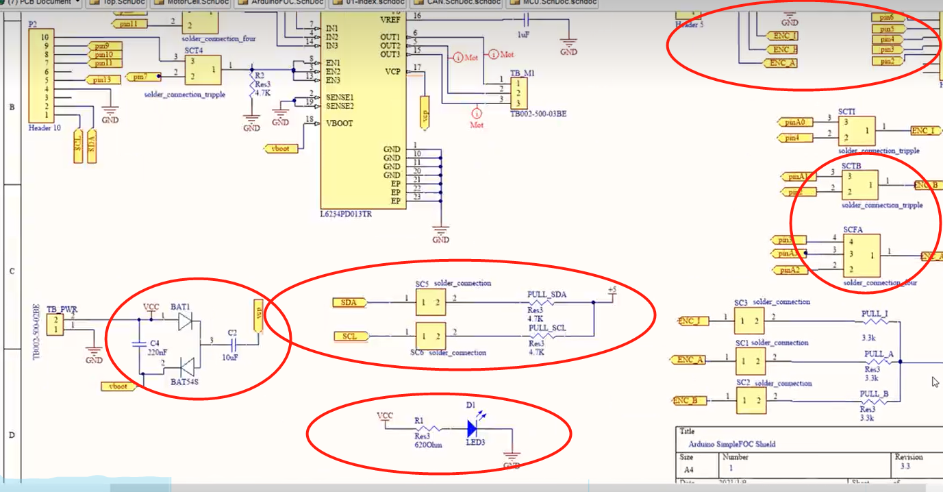

  • simplefoc的预驱是L6234的8,3,13接在一起通过一个4.7K电阻到GND下拉,如果给IC供电,默认EN使能端是不工作的。只有SCT4上拉才可以工作:SCT4是二选一的开关,如果1和3链接,如果2和1链接就用PIN7控制。IMG_262
  • 14引脚可以用13,6,11PIN来控制的三选一任意一个引脚控制IN3。IMG_263
  • PCB介绍:如果1和3焊接0R就用一个端口控制,如果1和2焊接0R就用一个端口控制。二选一控制器,自始自终只能焊接1个不能同时焊接。IMG_264
  • simplefoc大量采用这种设计:IMG_265
  • 其余就是一些控制引脚和电源模块了。IMG_266

  • 这个SN是上端SN接到反向输入端跟0.15比较,然后比较结果放大输出为S0。S0过来接入MCU的单片机ADC引脚,就可以对电压进行检测了。IMG_278IMG_279IMG_280
  • 这4个开关实质上是SPI进行放大倍数的选择,每次只会闭合一个,上下同时闭合,通过SPI控制的,其实就是放大倍数可以通过SPI的4个编程器件进行控制,4个设置指的就是4个开关,作用是10,20,40,80的增益,还有Vo的输出公式。、IMG_281
  • 假设s1闭合算出来0.15进入同向输入,假设S2闭合,算出来就是不同的电压,粗略的算一下,就是10分之1,20分之1,然后算一下这个电流,假设S1开关的0.15V的基准电压,然后反向输入端的电压可以通过假设采样电阻是0.02R、IMG_282
  • 根据P=I2R算出最大功率运作的时候的运作电流4.16A,然后三相还需要➗3,每一相最大就是1.39A再✖0.02R的采样电阻,算出来0.0278V最大的电压进入同样输入端。IMG_283
  • 跟0.15V比较之后很小,所以增益很大,那么增益就可以不选50K,可以选择增益小一点的,就是根据电机的功率来计算的。然后带入公式就可以得到V0最大输出是多少的方法:S1-S4是通过修改SPI的寄存器来调节的。IMG_284IMG_285
  • 只需要修改D0-D4的修改地址和位就可以得到不同的关系。IMG_286
