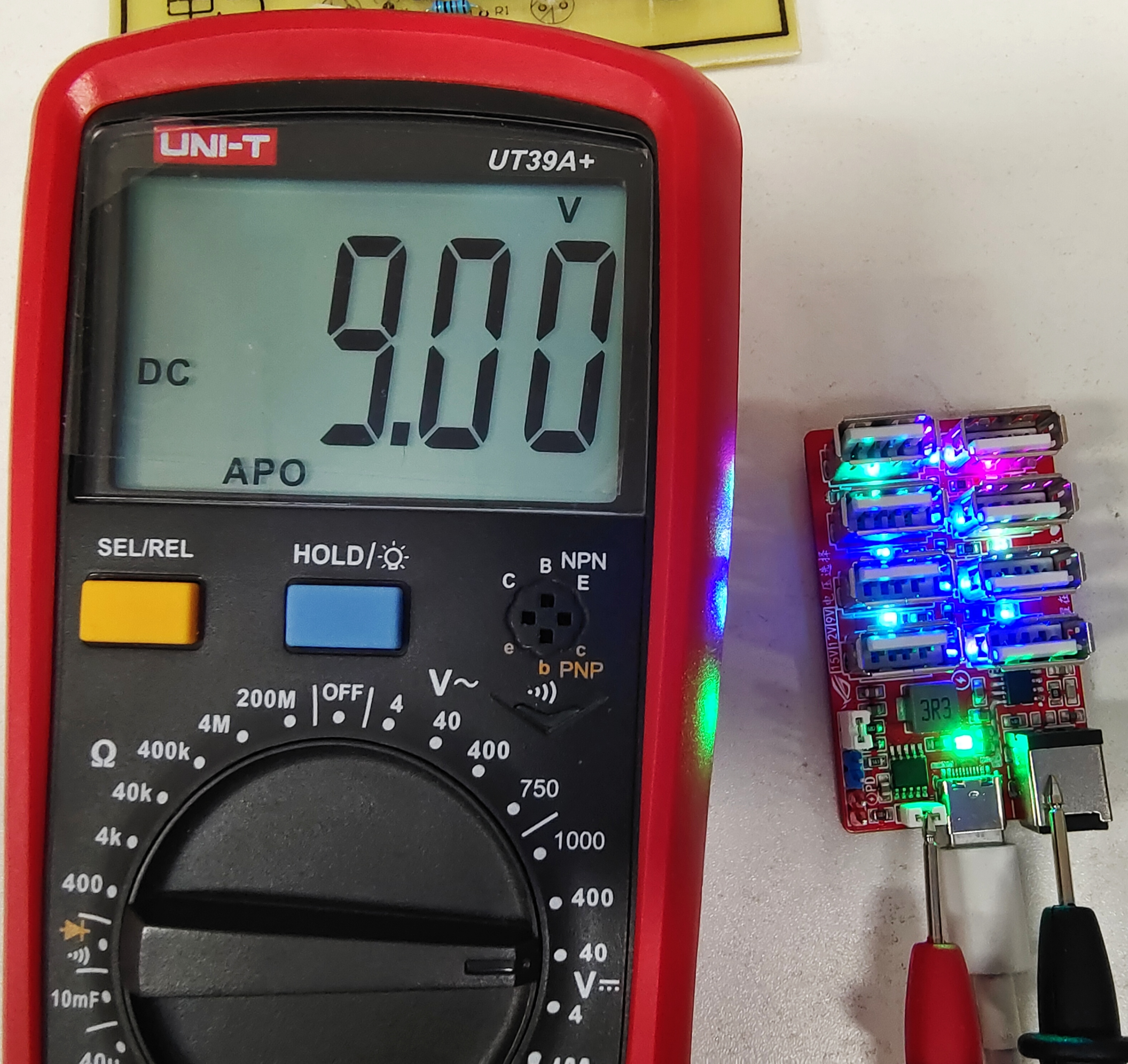

PD芯片使用的是 CH224K
DC-DC芯片使用的是 FR9855
电压选择方法:
先将 CH224K 的供电排针插上使芯片得电,假设需要12伏的PD电压就将跳线帽插接在 12伏 位置的排针上,然后再插入TYPE-C线

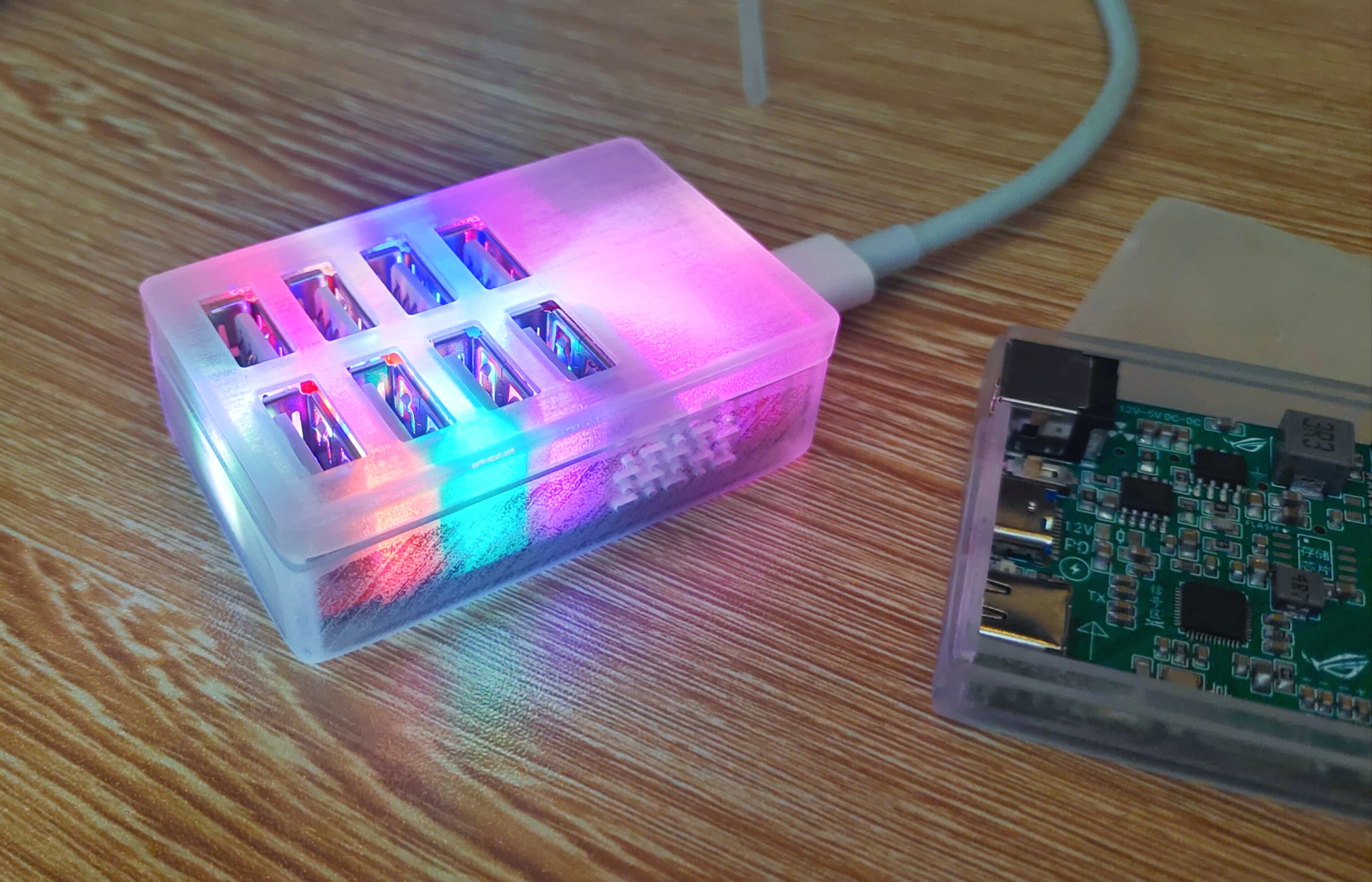

// 配套的3D外壳已绘制,可直接打印,嘉立创EDA 3D预览也可看见,我已打印使用了,完美适配,无大小外形错误//

诱骗测试:
9V诱骗成功↓↓↓
12V诱骗成功↓↓↓
15V诱骗成功↓↓↓
20V也可以诱骗出,但DC-DC芯片耐压推荐电压18V 最大耐压20V,一旦超过了恐怕会放烟花,所以就没有试20V挡位

带3D外壳展示
