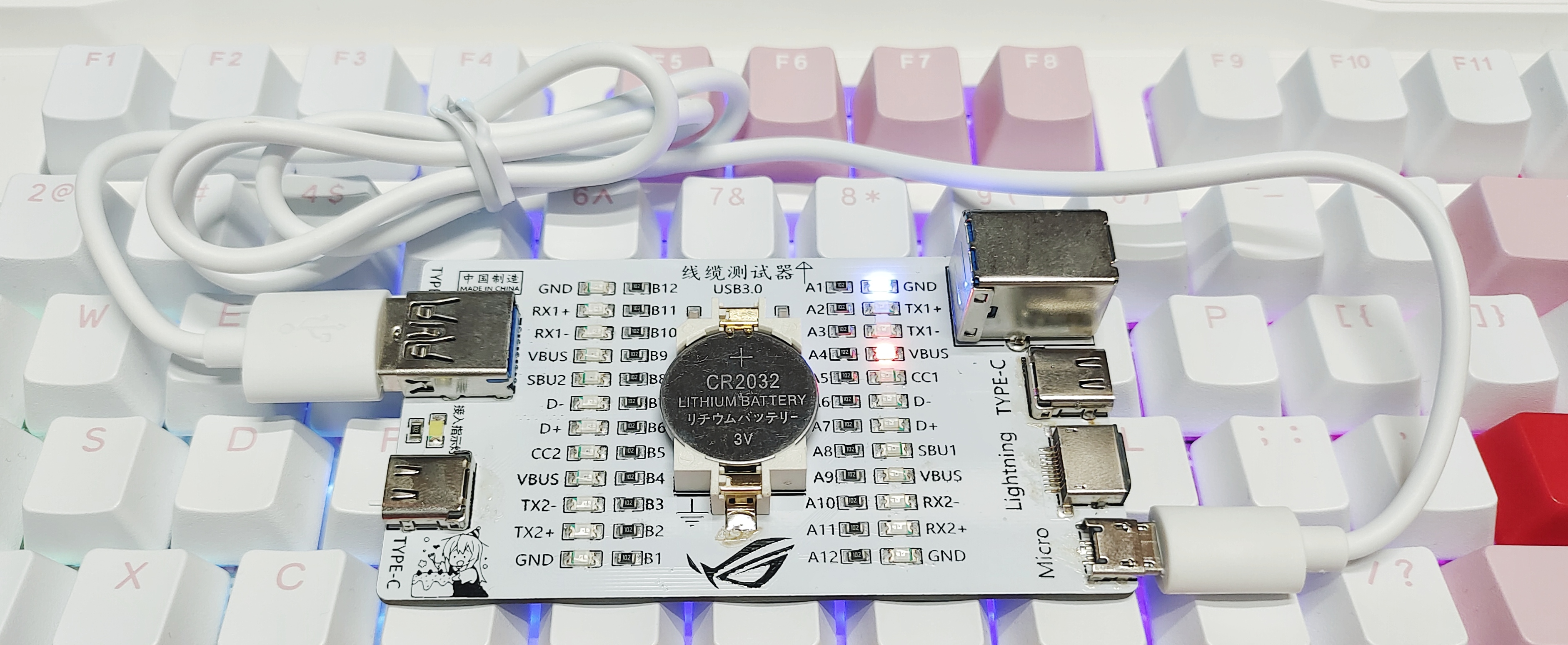

法术原理:
右部接口所有触点均输出电池3V电压,当数据线接入,PCB右部接口与左部接口连通,若线缆中有与接口对应触点连接的导线,则此触点对应的LED点亮,通过丝印即可了解线缆基本情况
例:我用一个 TYPE-A TO TYPE-C 的数据线连接好后,PCB的 VBUS GND D+ D- LED灯发光接入指示灯发光,由此可判断出此线是2.0的线缆,且线缆接口触点和线缆导线正常接触导通

1.有25个不同颜色的LED灯
2.满满的24个接口触点检测LED,你要是拿雷电4的线插上去照样能检测,所以标题甚至可以取名为 [雷电四线缆测试器] (欸嘿
3.支持测试线缆C TO C】【A TO C】【C TO 苹果】【A TO 苹果】【C TO B】【A TO B】【A TO Mirco】【C TO Mirco
4.此PCB通过了严重的跌落测试,别问为什么......  (从三楼楼梯缝掉到二楼后又从二楼滚楼梯滚到一楼,赶忙捡起来测试功能发现工作仍然正常)
5.拥有接入LED灯,可以判断数据线是否接入,也可以判断数据线两端接口的金属外壳是否有连接

PCB中的电阻均为1K 0805,LED灯封装是1206
PCB中最难焊的只有PCB左部的 TYPE-C 24P 母座,右部的接口连锡也没事
PCB中唯一的两个电容可焊可不焊,因为除了美观作用没有任何的用处,我焊接的电容是20PF值的电容,只是为了美观并没有什么作用呐~~!
检查焊接质量可以用万用表蜂鸣档测量相邻的引脚也可以使用一个已知线缆情况的线缆进行测试,如果你开始测试时发现LED指示灯乱亮,那么非常可能是PCB左部的 TYPE-C 接口有连锡

镀金电池座,封装2032,电池电压3V

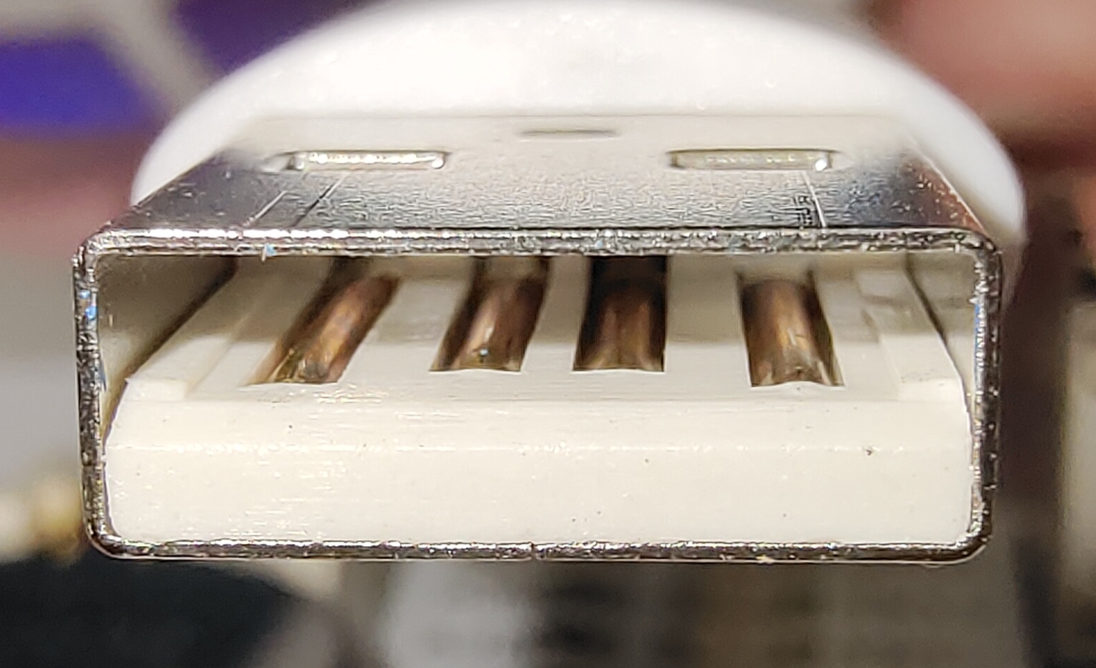

TYPE-A 只有电源触点 GND  VBUS
TYPE-A 2.0  GND D+ D- VBUS
TYPE-A 3.0  GND D+ D- VBUS   RX- RX+ GND TX- TX+
Micro 2.0  GND ID D+ D- VBUS
