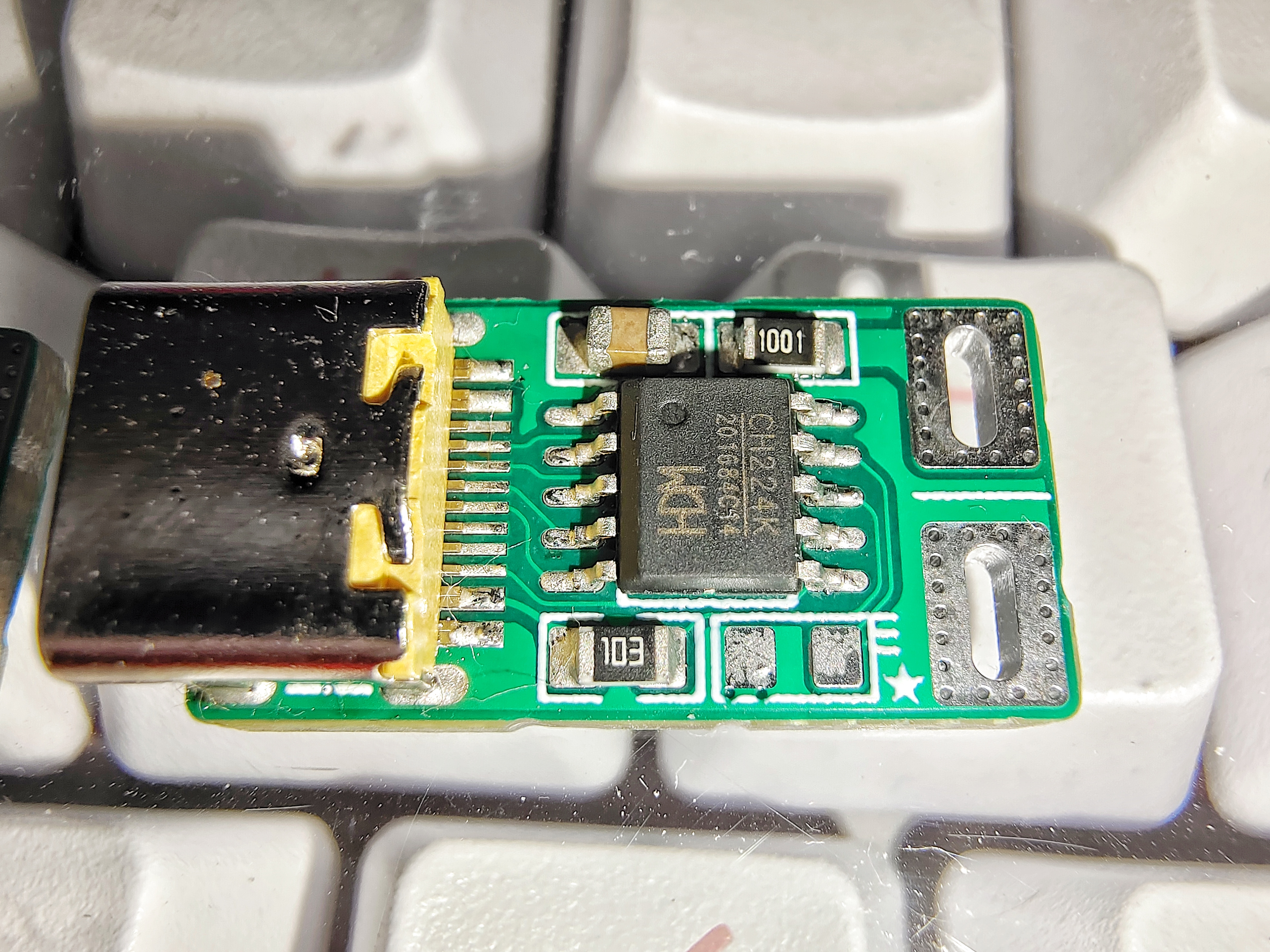

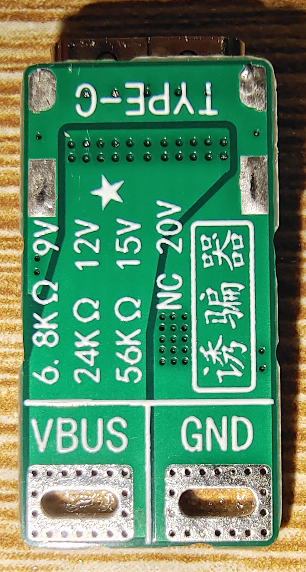

CH224K诱骗小板,支持PD3.0/2.0,BC1.2等升压快充协议
简介:CH224K诱骗小板,支持PD3.0/2.0,BC1.2等升压快充协议
创建时间:2024-04-09 14:10:53更新时间:2024-04-19 09:47:44
未经授权禁止商用!要是被我逮到了我让你噩梦缠绕,指定有你好果子吃的!
CH224K诱骗小板
[ 对开源有任何疑问和不懂的可以随时评论和私信我 ]
  • 功能介绍:
  • 接口:TYPE-C 16P 母座 →→→ 大面积焊接焊盘
  • 量程:最高请求电压档位 PD20V

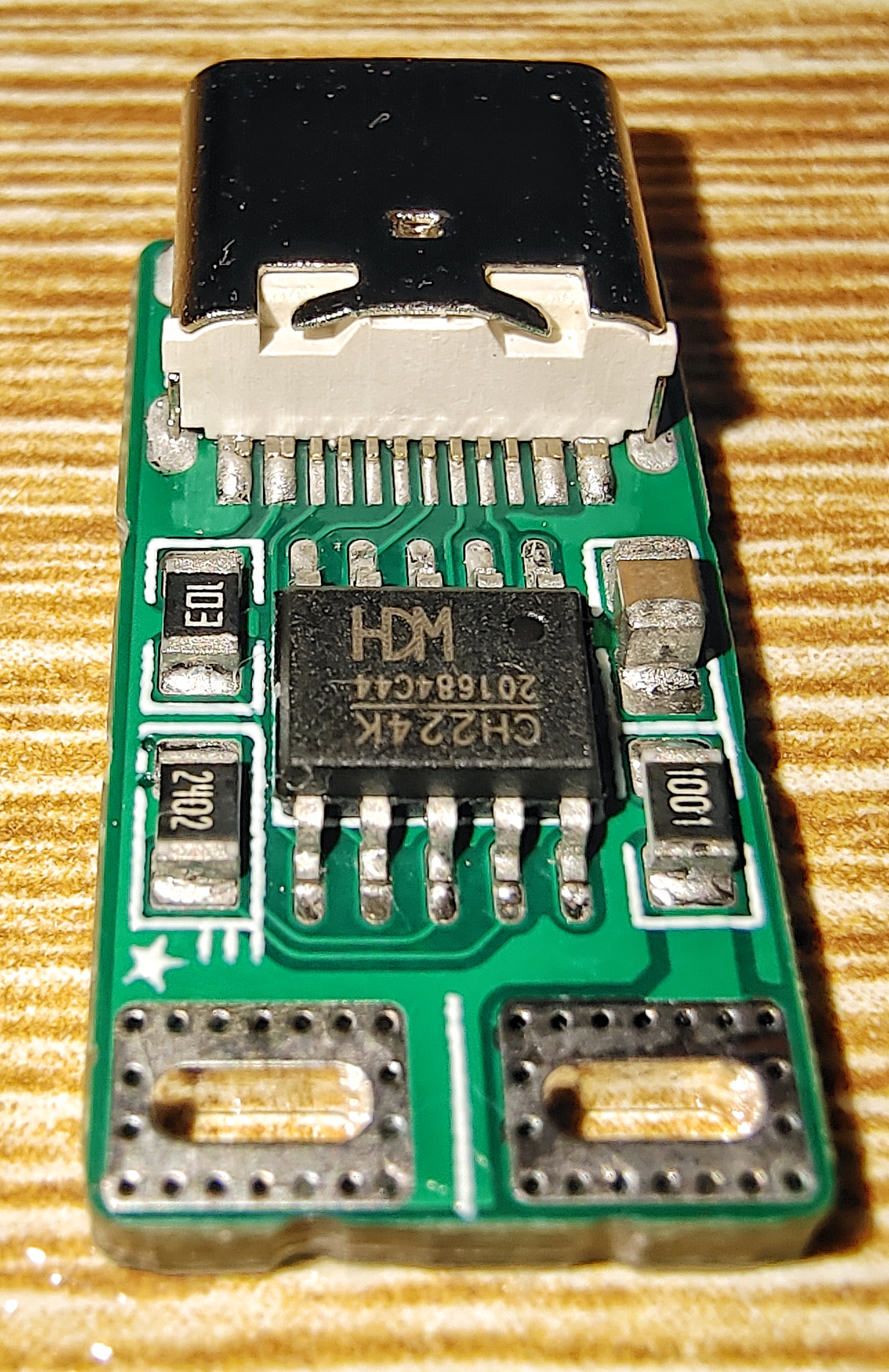

  • 板载芯片:CH224K
  • 请求档位:支持PD3.0/2.0,BC1.2等升压快充协议    9V  12V  15V  20V
  • 使用方法:起码需要一个支持PD协议的充电头,保证电压选择电阻阻值正确,将充电头的TYPE-C数据线插在 诱骗小板 的TYPE-C母座上,然后CH224K会和充电头进行协议的沟通,握手成功后VBUS焊盘就会有对应档位电压了。

  • 注意事项:
  • 6.8K=9V  24K=12V  56K=15V  NC=20V  档位选择方法使用单电阻配置进行选择

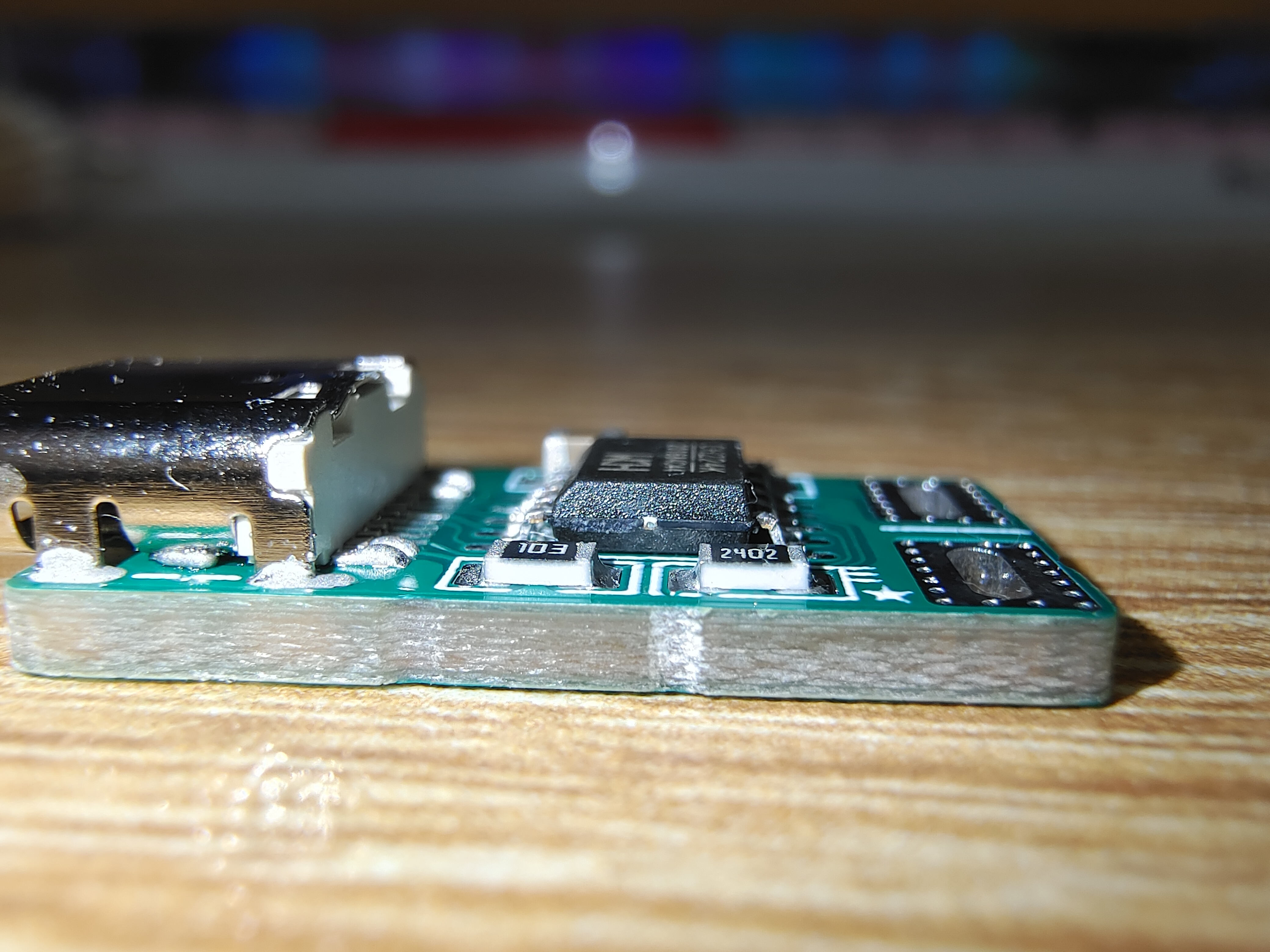

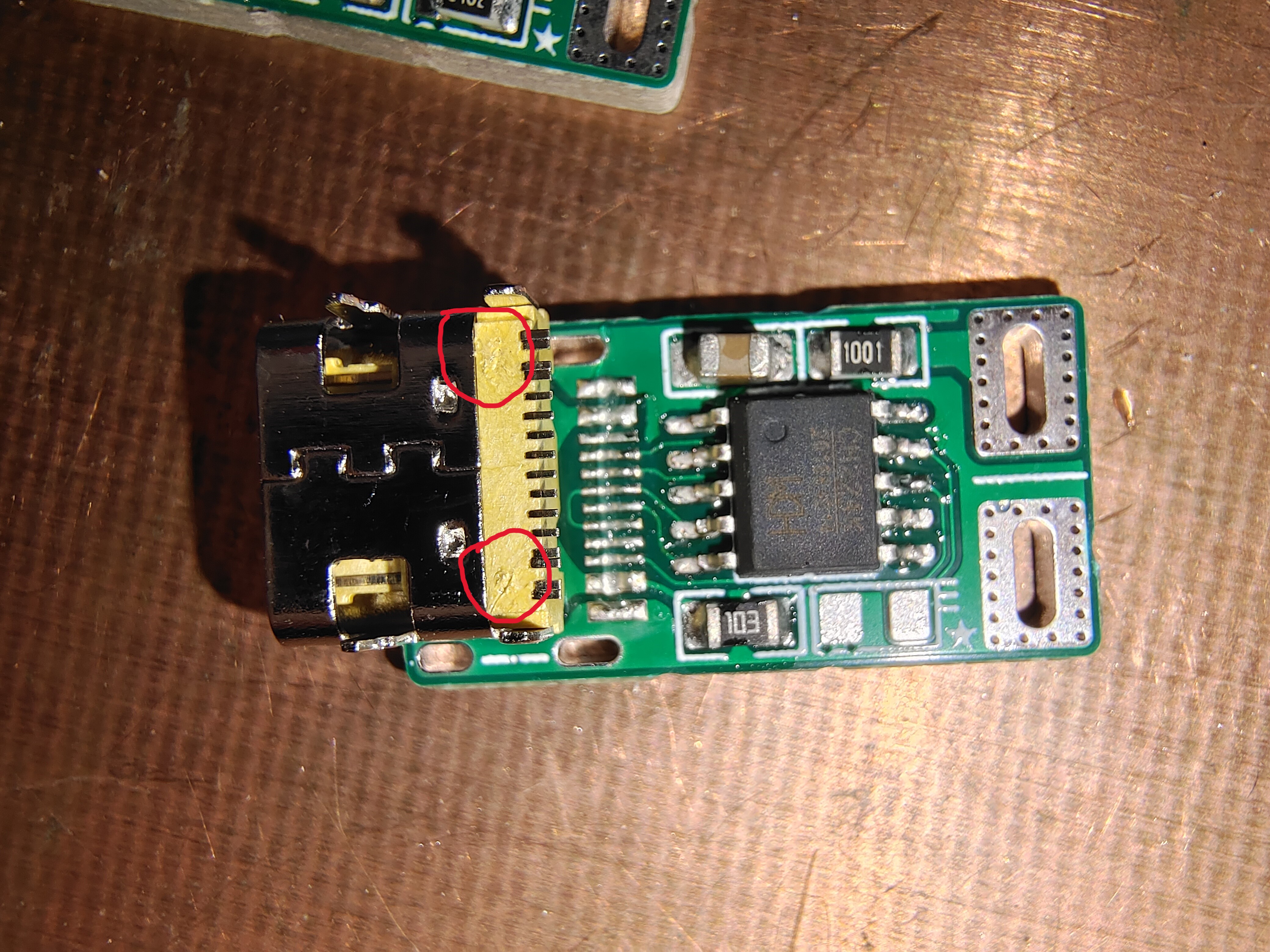

  • 为了保证PCB的过流能力我将 [元件TYPE-C母座] 的定位柱削平了,这就使得VBUS走线不会被槽孔挡住,使得铜箔面积更大

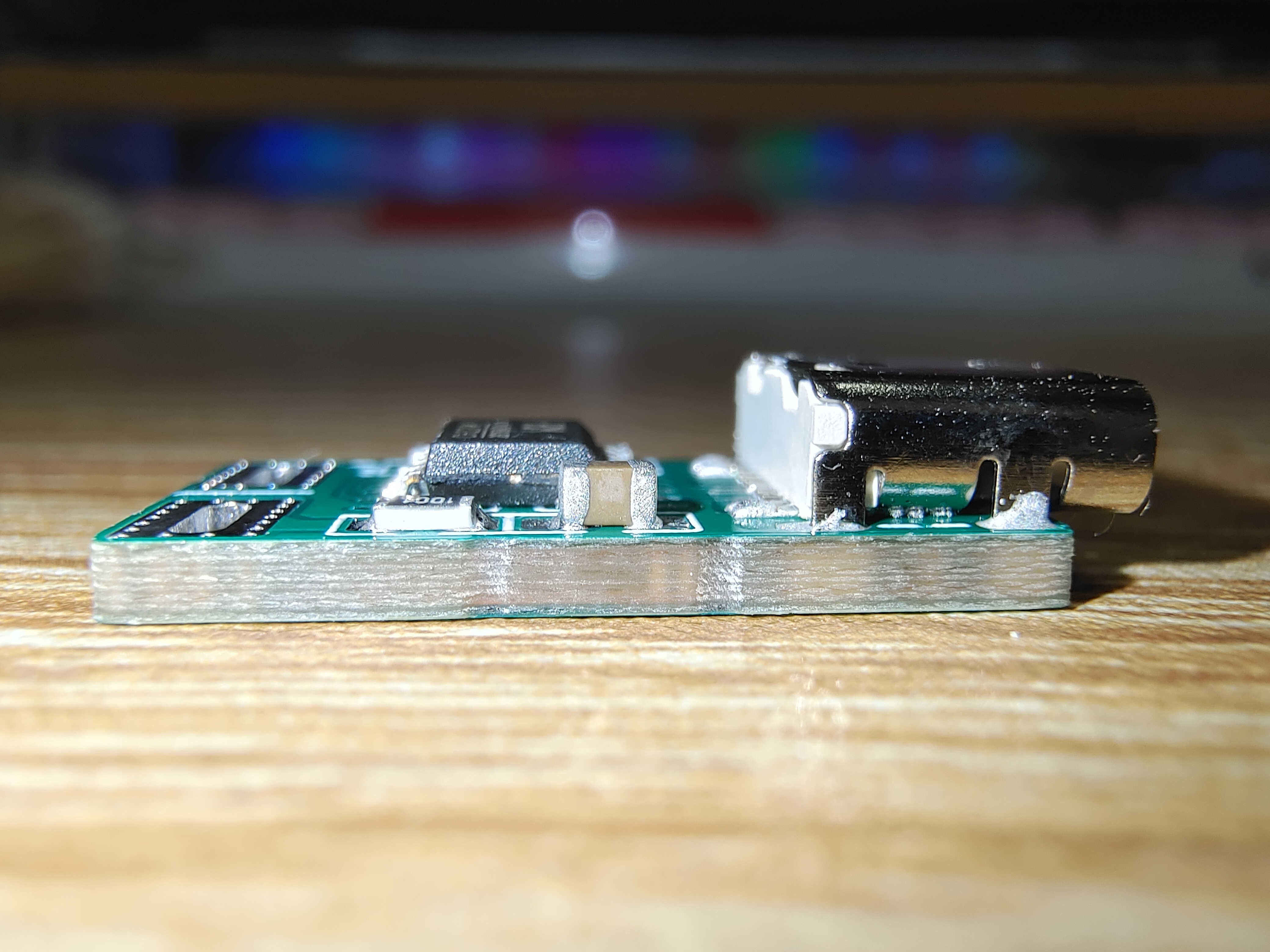

  • PCB是4层板,因为在2层板的情况下GND回流路径太细了,顶层过不去,底层只有细细的一点,所幸直接上4层,内1 内2 层全部做为GND,以保证GND的回流面积
  • 由于我并没有针对BOM表进行调整修改所以嘉立创EDA直接生成的BOM表部分元件可能对不上号,最好是按照原理图和PCB上标好的器件名字与值在慢慢对照着买捏~
  • CH224K芯片的数据手册放在开源页面的附件里了
               削平定位柱的TYPE-C母座
(红色圈圈圈出来的位置是被削平的定位柱)

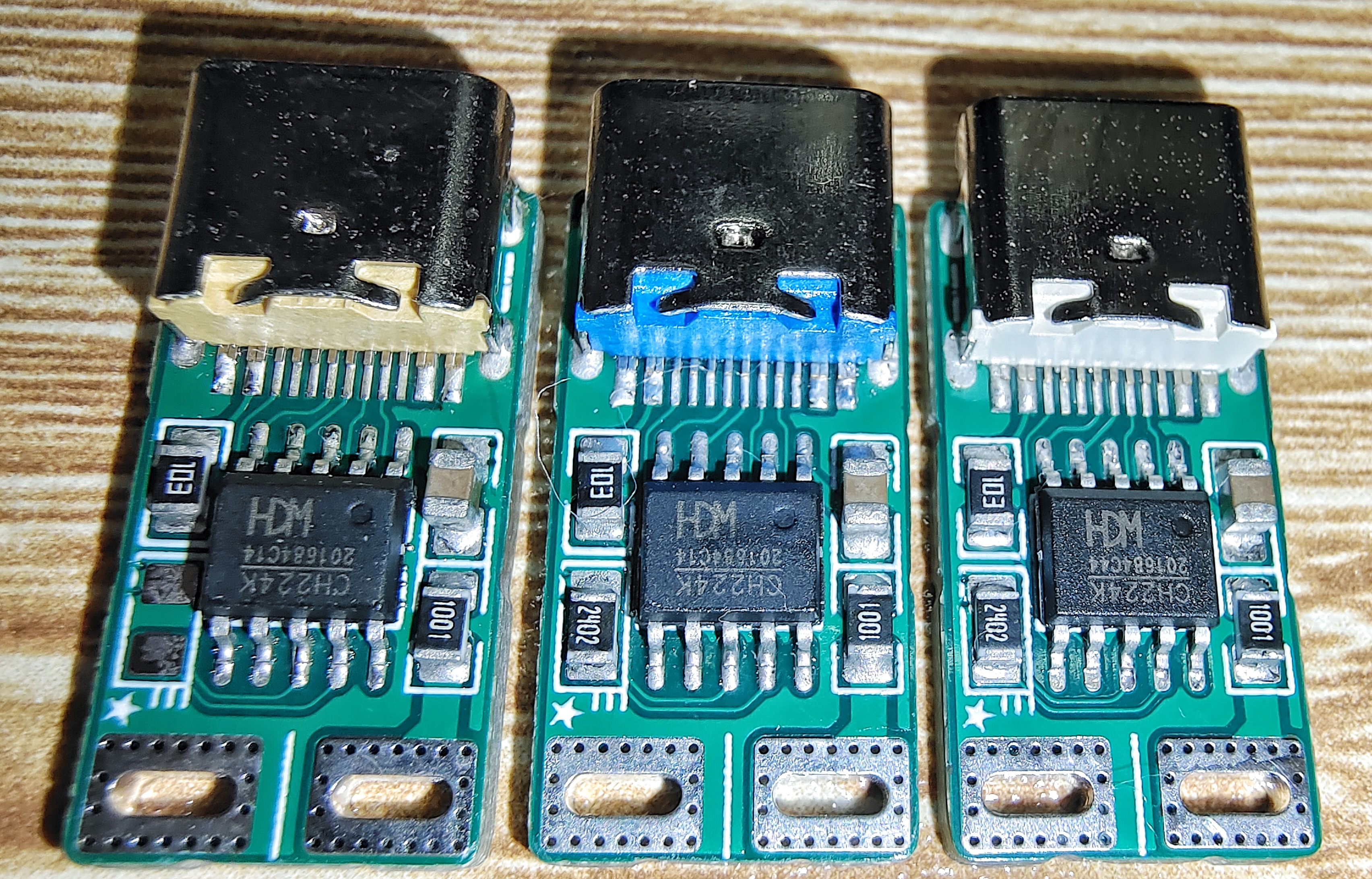

元件焊接情况
