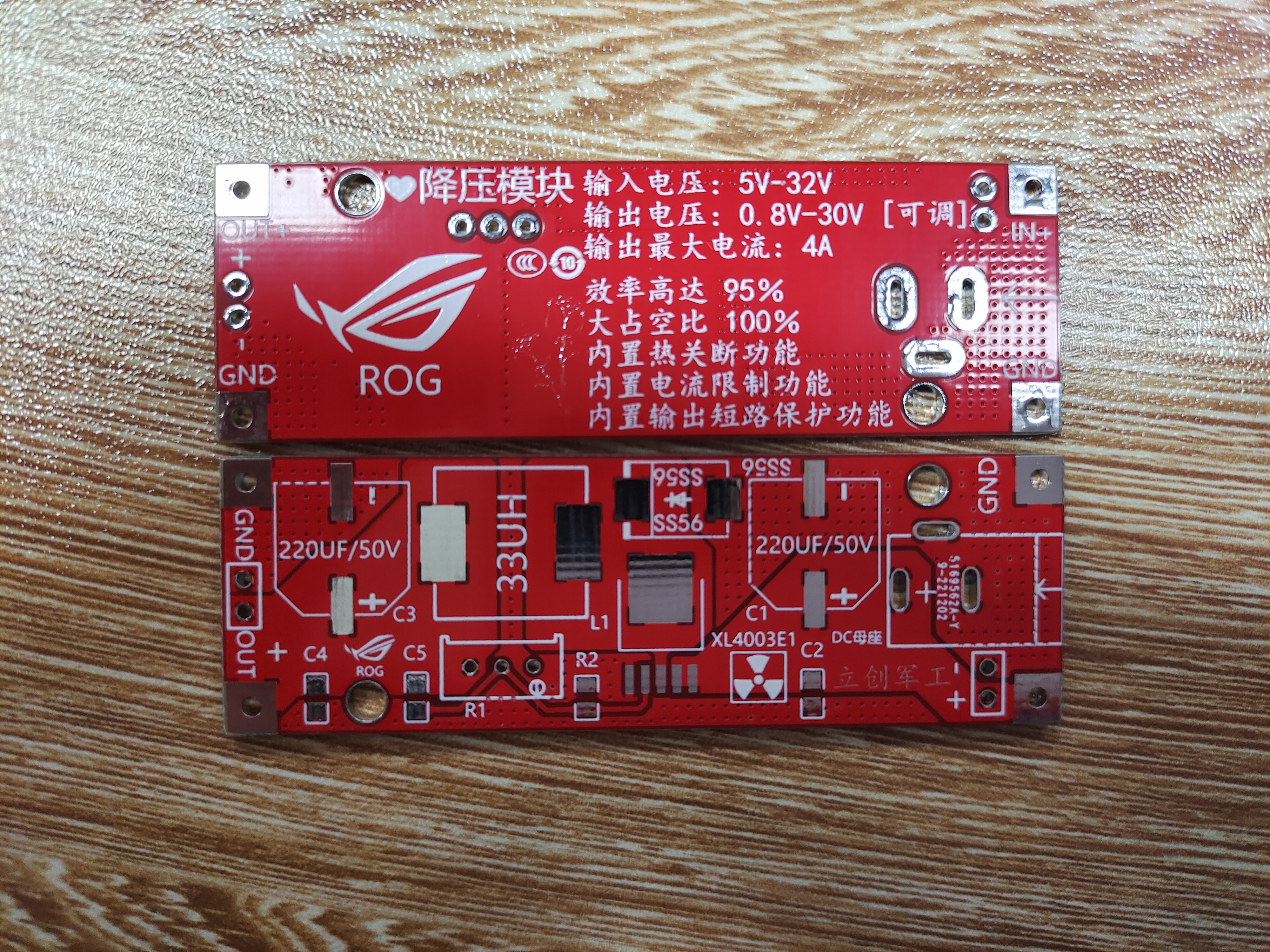

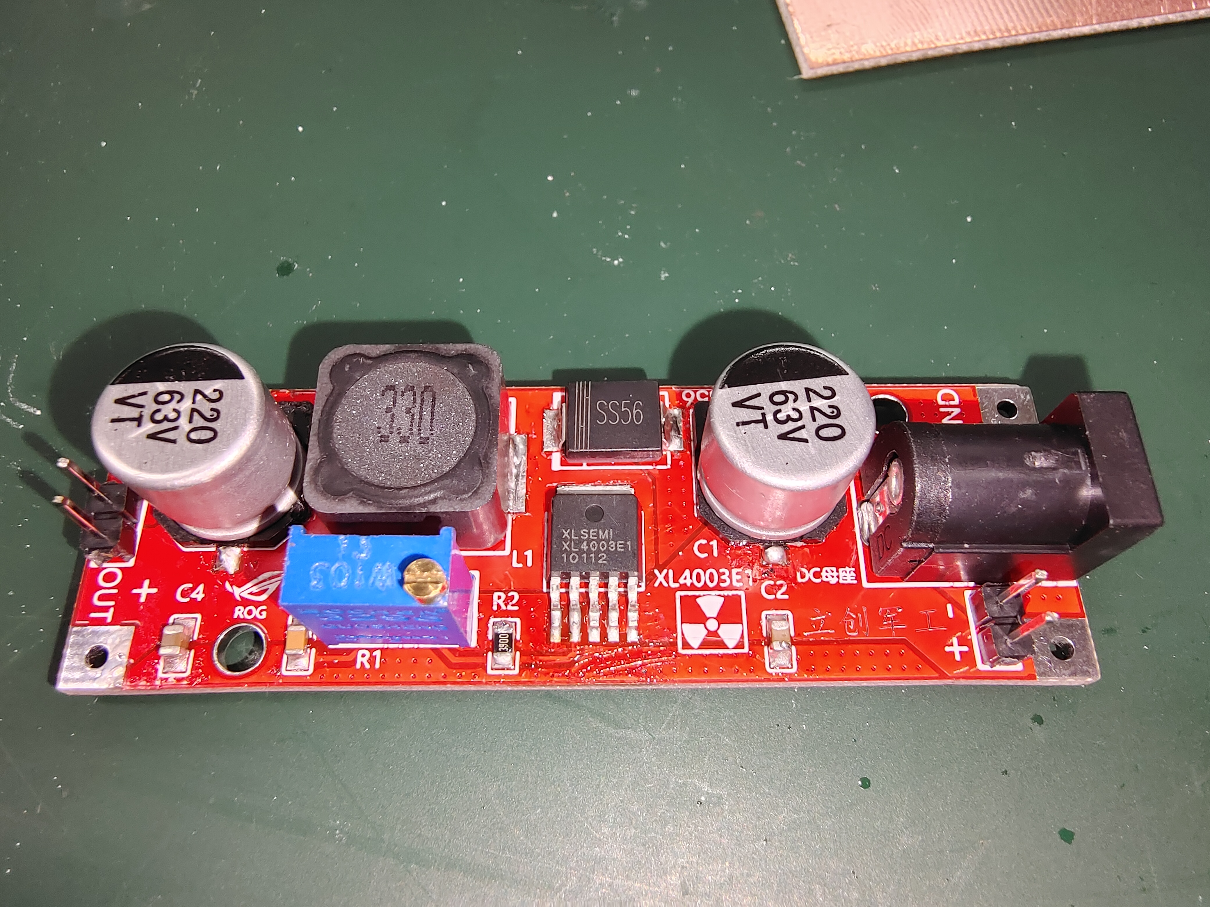

以XL4003E1为主芯片的降压板,输出电流可达4A!大占空比1005,内置输出短路保护功能,内置热关断功能,内置电流限制功能。
简介:以XL4003E1为主芯片的降压板,输出电流可达4A!大占空比1005,内置输出短路保护功能,内置热关断功能,内置电流限制功能。
创建时间:2022-12-07 12:32:02更新时间:2024-03-25 11:42:06
XL4003E1降压模块
输入电压:5V-32V
输出电压:0.8V-30V【可调】
最大输出电流:4A!!!!!  (4A输出时得要些许散热呐)
效率高达95%      大占空比100%
模块由 XL4003E1 大功率型降压型直流电源变换器芯片制作的 可调 DC降压模块,外围元件少,低纹波,输入25V电压,输出12V情况下,效率可达到95%
【设计上我借鉴了“嘉立创 技小新的开源”谢谢呐】
我是用于给单片机降压供电的,我身边最不缺的就是12V电源或24V电源了,但是单片机我需要用5V供电,所以就开发了这个降压板用来降压为5V输出
且此因模块可以4A输出,所以可以应对我身边一些需要 低压大电流 模块的需求
我开始用的是用某宝的降压模块 LM2596降压板  但自从我有次 5V 1.8A 工作时突然烧毁冒烟(输入DC12V),要是人不在的话我家可就着火了,所以我在找能 既能过大电流又安全的降压模块,可是网上的符合我要求的模块又很贵,于是我想了想   既然要安全那就全程自己动手,自己做的明白情况  自己也放心,大电流就选择 XL4003E1 芯片
自己做的又安全且成本又底,这不比某宝的 LM2596 3A 降压板好?
BOM表:原理图上每个器件都标明了值  电容容值,耐压,电阻Ω  等
