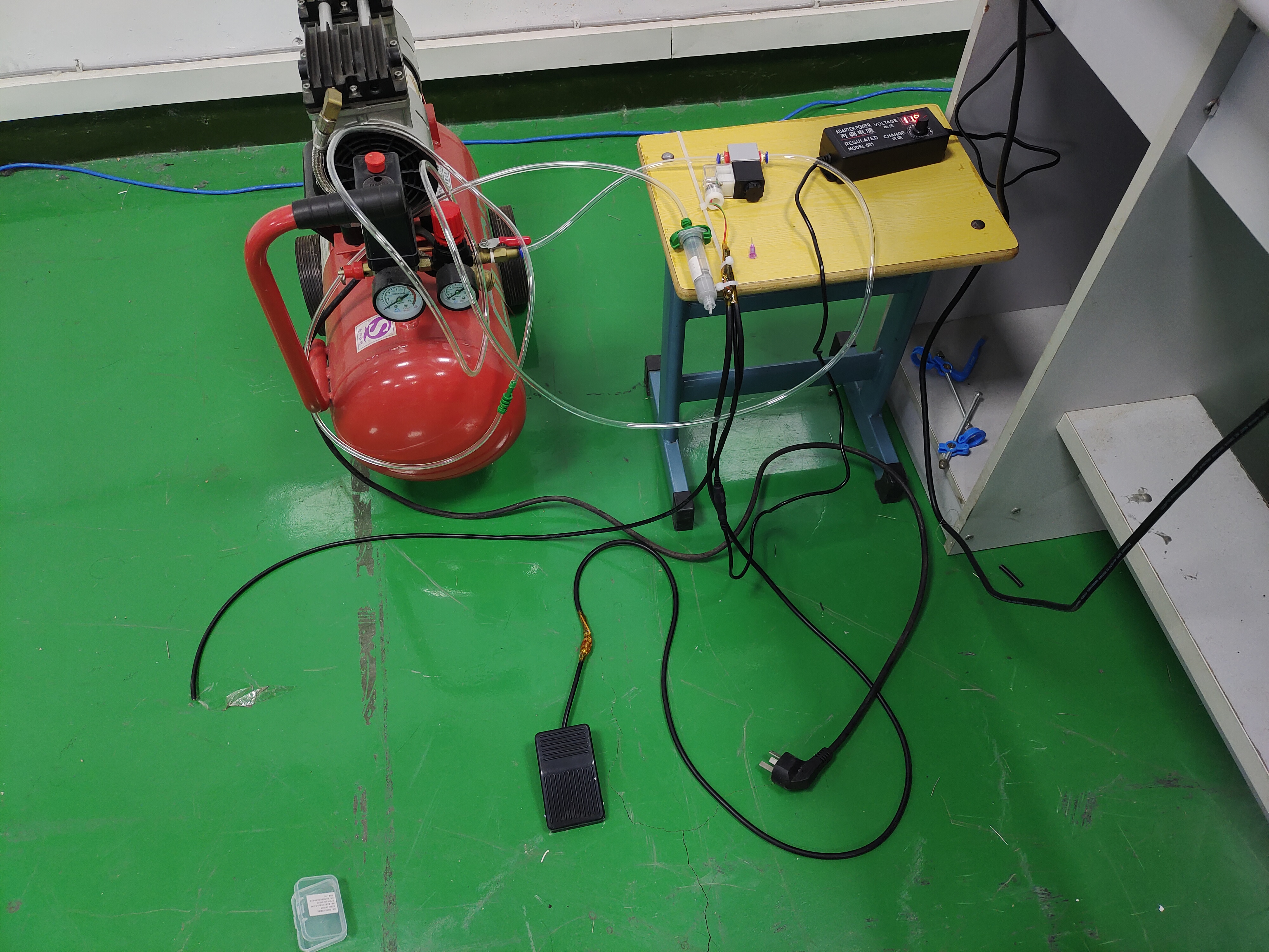

教你们手搓一个属于自己的简易点胶机
为什么叫简易呢,因为不带各种单片机和程序控制,比如:设定延时多久才出胶,固定出胶量,气压回抽等等~
现在!你想要制作~~~     你需要准备如下配件:

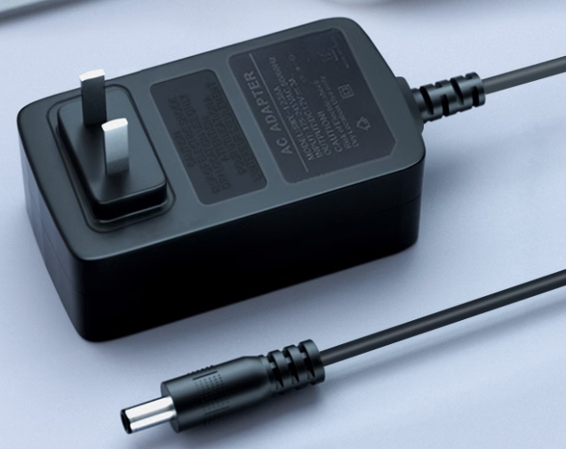

【电源】     用来给电磁阀供电

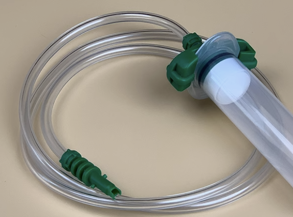

【气管】  用来连接空压机和电磁阀和针筒

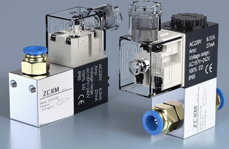

【电磁阀】  用来控制气压通断

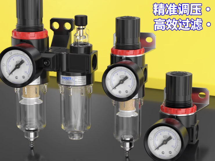

【调压阀】  用来调整输出气压值,调整到合适的气压值以决定持续出胶量

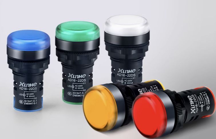

【指示灯】  用来LED来可视化当前状态

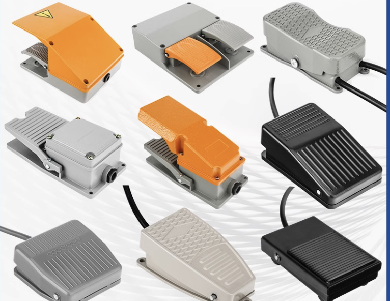

【脚踏开关】  用来控制电磁阀上电与下电
【针筒适配器】  用来接在针筒上提供气压输入接口
更新日志:
1.发布工程  2024年11月22日  23时27分
注意事项:
【对开源有任何疑问和不懂的可以随时评论和私信我】
1.  其中!因为我的设计使用的是DC 12V的电磁阀,所以我需要一个220V交流电转12V直流电的电源,来给电磁阀供电,如果你想省略你可以购买AC 220V的电磁阀直接通电使用
2.  购买调压阀和电磁阀时要注意能不能耐受你需要的最大气压,不然就变成“高压空气破片核弹”飞到你脸上和你贴贴!
3.  空压机买一个质量好点的,你也不想买个“高压空气破片核弹”吧
4.  脚踏开关随便买,是开关就行,你用贴片按键安在针筒上也行~
5.  LED指示灯根据需求选择是否装配         提示:(电磁阀吸合会有动静)
6.  原理图中绘制了接线图,PCB中电磁阀的接线仅供和我同型号的电磁阀做参考,因为不同厂商不同定义
