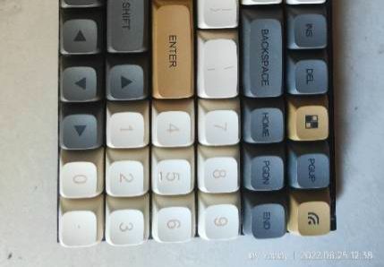

自制96配列的客制化键盘,这是键盘部分,不含主控
简介:自制96配列的客制化键盘,这是键盘部分,不含主控
创建时间:2022-06-06 16:11:37更新时间:2022-08-25 14:29:51
这个键盘部分使用的是74165来扫描按键的,比起行列式扫描,这个方法最少只需要三个引脚就行,读取速度取决于单片机的速度和选用芯片的最大速度,目前测试非常稳定
这个板子不包括主控,你可以添加自己的主控用于发送和接收
