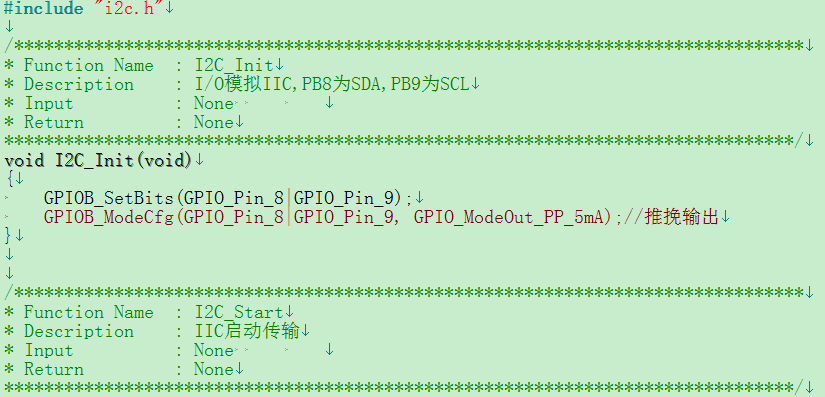

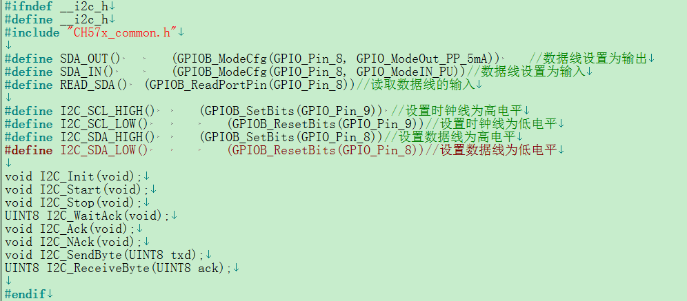

1. 第一路为 i2c接口,由于ch579没有i2c,使用gpio口B8/B9模拟,结合3.3v和gnd驱动 一个"I2C - OLED 0.96 "模组。设计及初始化源码如下

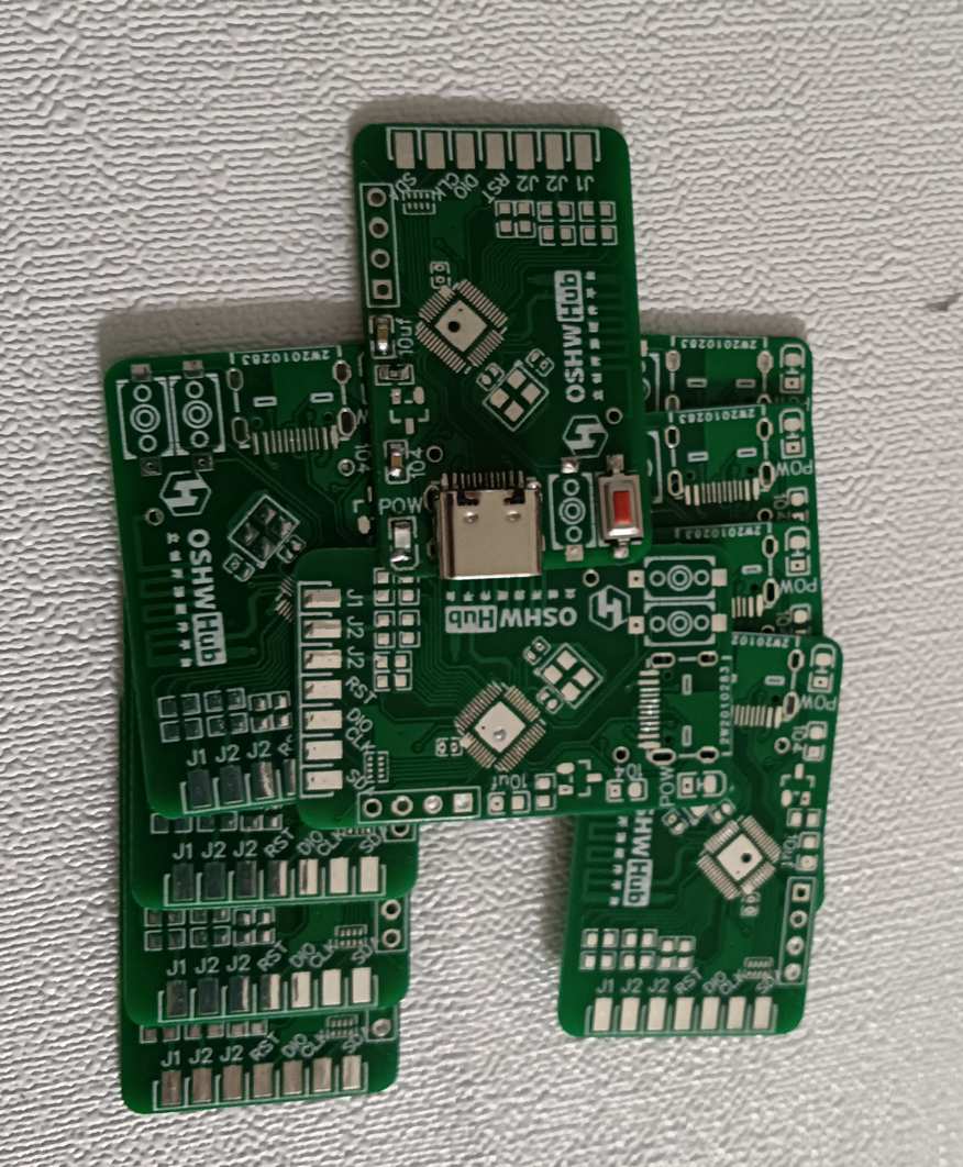

4 焊接调试

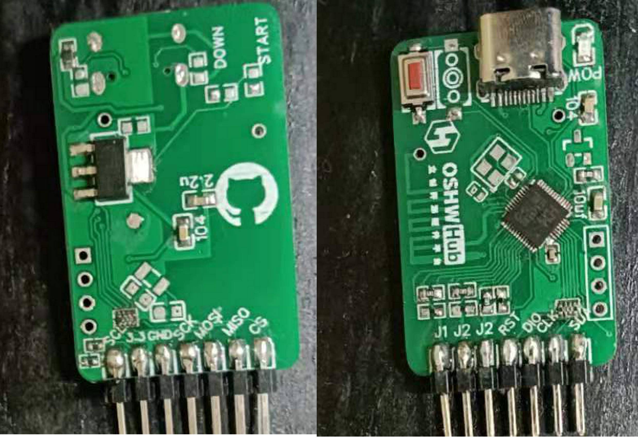

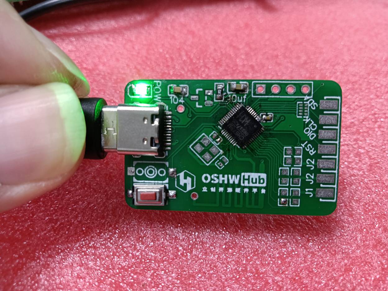

(1)焊接先准备好材料(具体材料见bom表),这样在焊接的时候可以有效的减少焊接调试时间

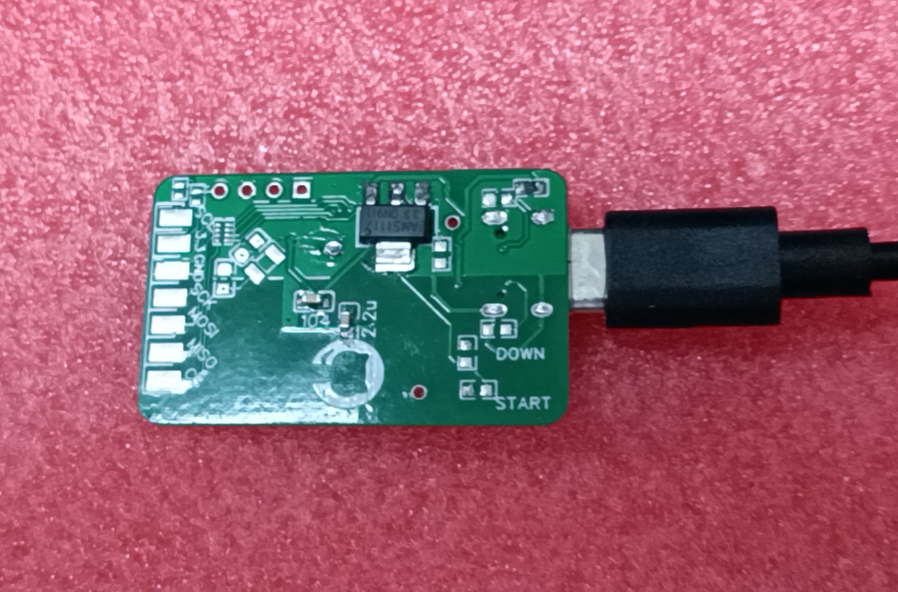

(2)焊接好typec接插件,ams1117和滤波电容后,就可以开始焊ch579。这个qfn是非对称的而且脚密,像我这样比较业余,焊接会很吃力。

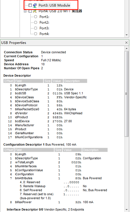

插电后会显示wch信息

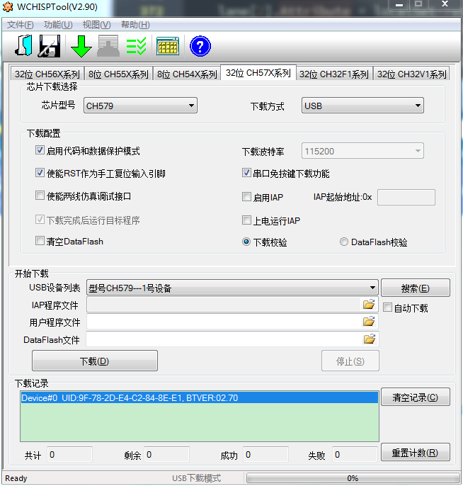

由于是个空芯片,在WCHISPTool里马上能识别到设备
焊接好成品后。

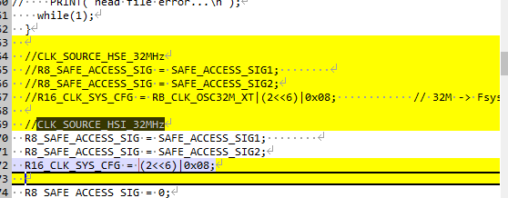

由于没有焊32M晶振和电容,需要改CLK_SOURCE_HSE_32MHz为CLK_SOURCE_HSI_32MHz
