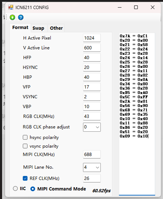

使用 ICN6211 作为信号转换芯片, MIPI信号转换为RGB(TTL)信号,以适配更广泛的液晶屏幕类型。 支持 1-4LANE MIPI信号输入,RGB888/666/565输出

ICN6211芯片的内部结构包括MIPI输入端口、RGB输出端口、控制逻辑和IIC接口。当MIPI信号输入到ICN6211输入端口时,控制逻辑会对信号进行处理和转换,然后将转换后的RGB信号通过RGB输出端口输出。在这个过程中,芯片通过寄存器/IIC通信方式与ICN6211芯片进行通信,控制和配置ICN6211芯片的工作参数,包括分辨率、刷新率、色彩模式等。
ICN6211芯片支持的分辨率广泛,可以满足不同设备的需求。通过寄存器/IIC通信方式配置分辨率参数,我们可以将图像信号适配到不同的显示屏上。此外,ICN6211芯片还支持多种色彩模式的转换,包括RGB888、RGB666和RGB565等。通过配置控制寄存器,我们可以选择合适的色彩模式,使得图像在显示屏上呈现出最佳的效果。
参数配置:
