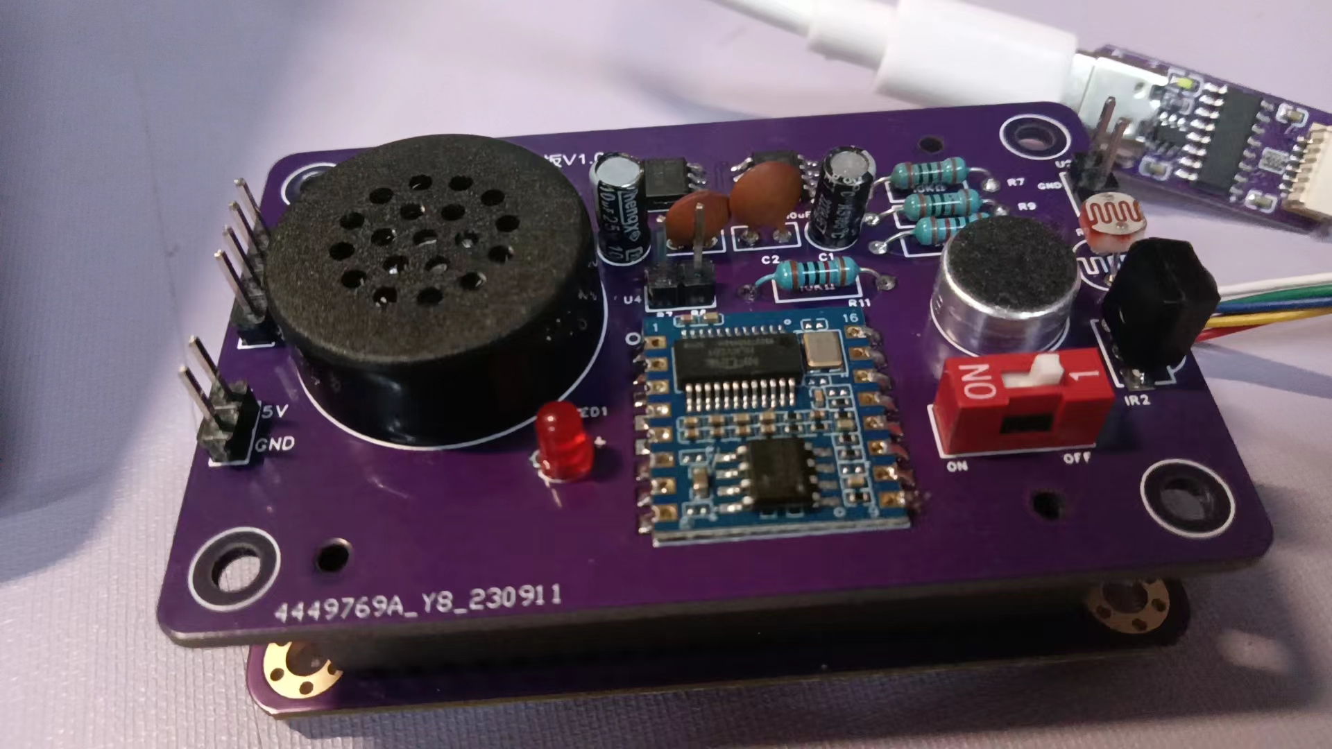

实物图:

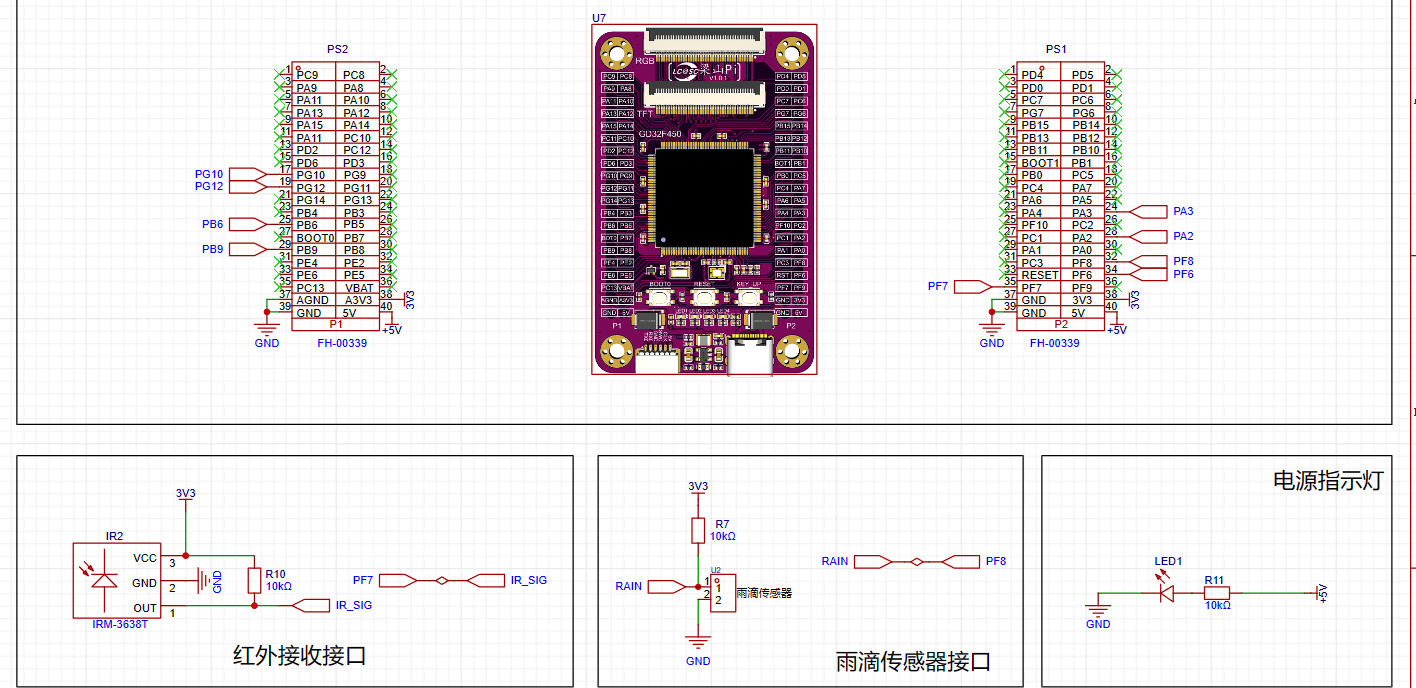

原理图说明:
1、雨滴模块:我们需要给雨滴传感器的一极接正,一极接负,才可以产生回路测量电压变化。但是当传感器的雨滴过多时会导致两极彻底短路。为了防止雨滴传感器彻底短路,需要增加一个电阻R1作为负载,防止3.3V直接接入GND,形成电源短路。
2、电源指示灯:可以帮助我们判断电源接入是否正常。
3、红外接收接口:红外线接收头感应到有红外光就输出低电平,没有感应到红外光就输出高电平。因此,我们只要检测OUT端,是否输出低电平,就可以知道是否有接收到红外数据。
4、光线检测:扩展板的光照检测功能是通过光敏电阻进行识别。光敏电阻是一种特殊的电阻器,它随着光照强度的升高,电阻值会迅速降低,其在无光照时,几乎呈高阻状态,因此暗时电阻很大。我们将模块原理图简化,直接使用一个分压电阻加上一个光敏电阻即可。
5、步进电机:我们采购的是二相四线式步进电机,其中BAK控制X4引脚的电平输出;FOR控制X3引脚的电平输出。图中的电机A,接入步进电机的一相即可。按照思路则需要两个L9110S才可以驱动二相四线步进电机。
6、语音识别模块:该语音识别模块是可以由我们自由设计命令词的,可以通过在线配置平台进行配置。配置完成之后会生成一个语音识别固件,我们要将固件下载到模块里,通过模块的B6,B7引脚进行下载。所以下方通过排针的方式引出了B6,B7引脚方便我们下载。还需要注意的是,在下载固件时,要先将模块断电。待下载工具识别到模块之后,再给模块通电,才可以正常下载。这个通断电操作,由原理图中的SW1开关进行控制。

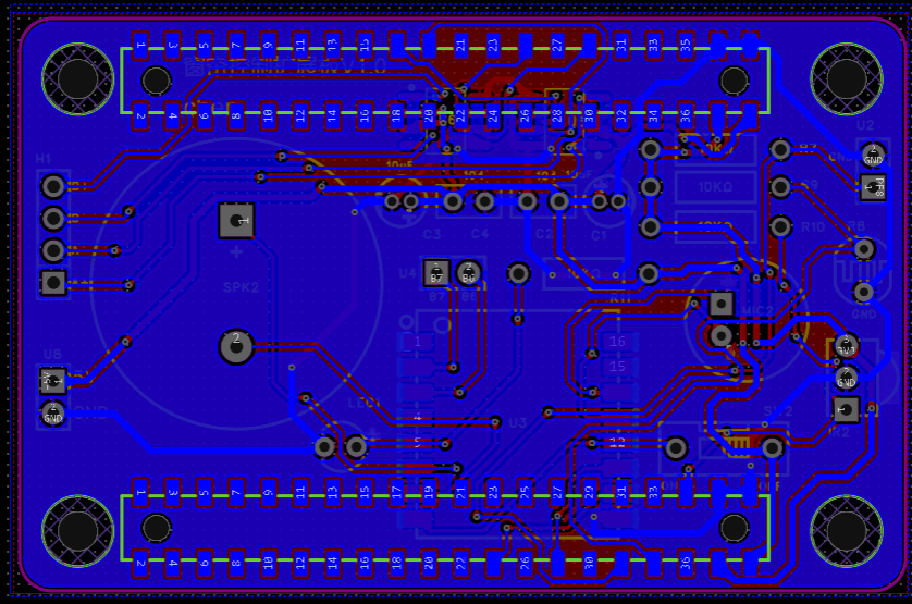

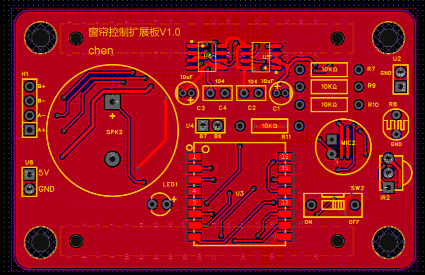

pcb设计说明:
顶层设计总览图(上图)
底层设计总览图(上图)

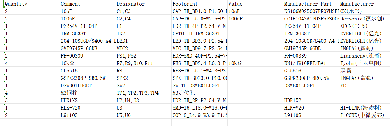

重要物料购买:

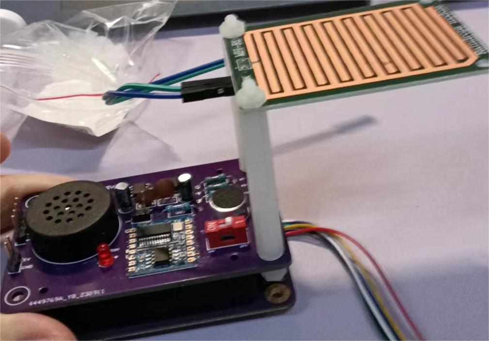

装配说明:
如下图装配完成:
