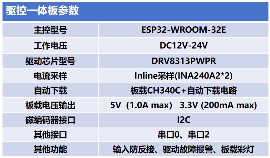

      驱控一体板驱动板搭载ESP32-WROOM-32E模组,主频高达240MHz,性能强悍。具有蓝牙和WIFI,能够拓展出许多用法。无刷电机驱动芯片为DRV8313PWPR,峰值电流可达2.5A(@25°C@24V,长时间工作需小于1.5A)。采用Inline电流采样方案,使用INA240A2作为采样芯片,采样电阻为0.01欧姆,放大倍数50V/V。可采样电流范围-3.3A-3.3A。板上搭载CH340C芯片用于USB转串口通信以及下载程序。板载自动下载电路,下载过程无需手动复位。提供过流保护、短路保护、欠压闭锁和过温保护的LED指示功能
      板载直流降压模块,输出5V电压,以及线性稳压电源AMS117-3.3V输出3.3V电压。板上还设有防反接二极管,用于防止电源线反接。板载WS2812B全彩灯,可实现全彩灯光显示。

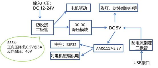

2.1供电方案
      供电方案如下图所示,SimpleFOC_X V1.0 输入电压为12-24V直流电压输入。防反接二极管能够防止直流电源反接损坏电路,但会造成一定程度的压降。SS54二极管在5A满载时约有0.5V的压降,但在此使用场景下,电流不可能到达5A,其压降约为0.3V。在程序中设置供电电压时可以用输入电压减去0.3V得到VCC电压(也可以忽略)。

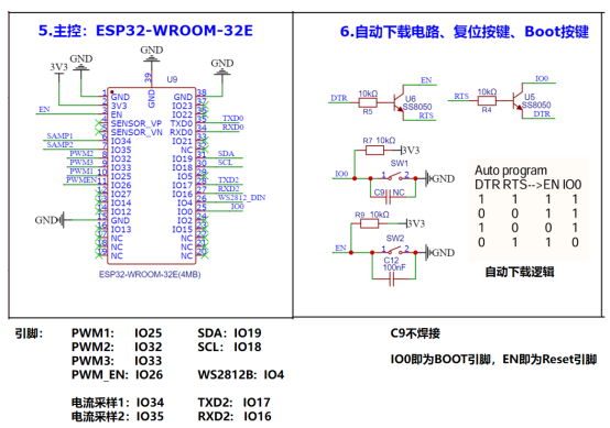

      USB转串口芯片采用CH340C。为适配ESP32的电平,采用3.3V供电,VCC引脚和V3引脚均连接至3.3V电平,100nF电容用于退耦,RTSDTR引脚用于ESP32的自动下载电路。
3)(4)降压模块及线性稳压电源
5)(6)主控:ESP32-WROOM-32E及自动下载电路

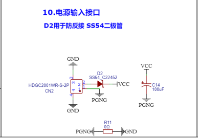

(10)电源输入接口
  输入电压:DC  12-24VD2用于防反接,D2可承受最大正向电流5A,但在满载状态下存在0.5V的压降,在小电流使用过程中约有0.3V的压降。VCC=输入电压-0.3V
C14用于储能,R11电阻,用于隔离电机PGND和数字GND
