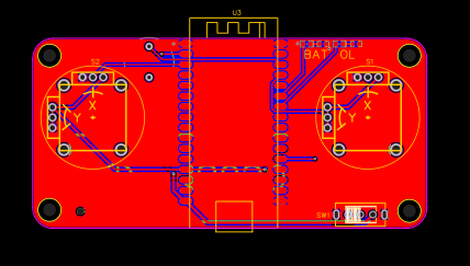

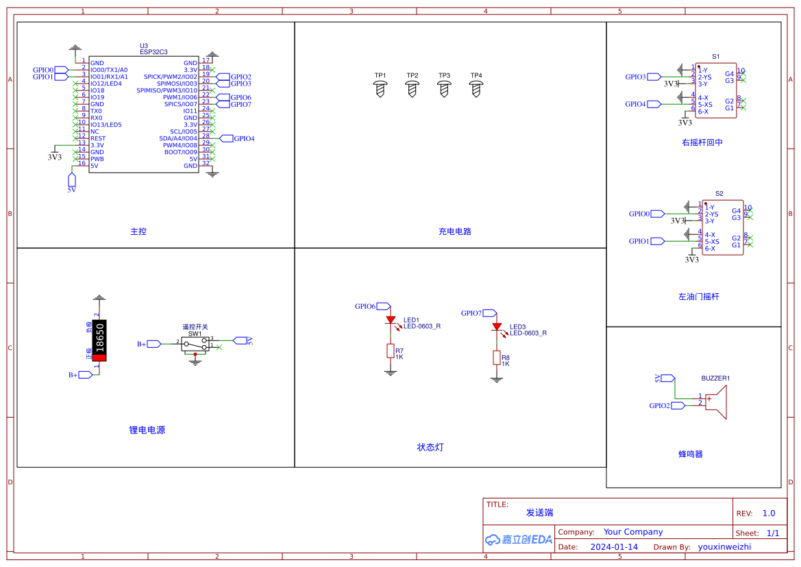

本项目要打造一套基于esp32c3的通用四通道遥控
配套项目:
         1、接收端-RC小车
         2、接收端-差速飞机
         3、接收端-手抛机(带两路舵机驱动)
