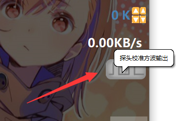

     可以打开5KHz方波测试信号,用于探头的辅助校正:

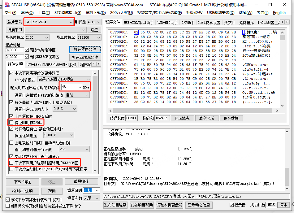

烧录
      先焊接主芯片那一块,不要焊接别的,根据下图烧录器设置,然后通过预留烧录口把程序先烧录进去,之后就可以使用C口进行下载了
      IRC频率键盘输入48,下载之后尝试使用上位机进行控制,如果丢包严重的话,再下载几次,每次会自动微调主频,直到丢包不高为止
      当调整完主频,确认效果可以的话,以后改程序,需要将“本次下载需要修改硬件选项”的勾去掉,不要再调整之前试好的主频
