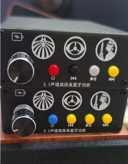

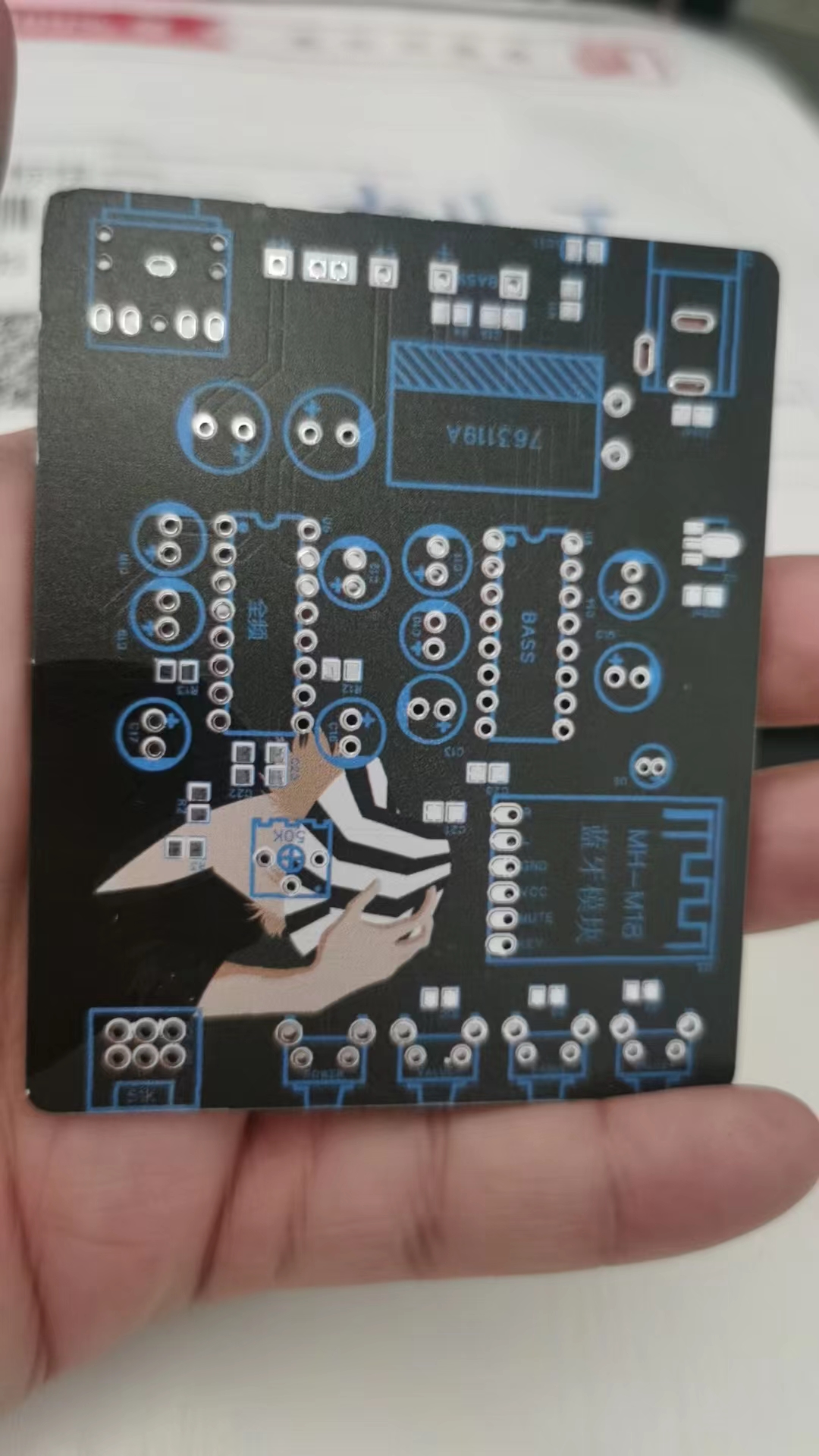

使用TEA2025B的蓝牙2.1功放板,声音甜美音质好,2.1更是单独一路低音炮,听歌更嗨,适配铝型材壳体,适配前后面板。 原设计参考自:机电小汪
简介:使用TEA2025B的蓝牙2.1功放板,声音甜美音质好,2.1更是单独一路低音炮,听歌更嗨,适配铝型材壳体,适配前后面板。 原设计参考自:机电小汪
创建时间:2022-08-31 20:09:12更新时间:2022-10-17 14:53:38
M18蓝牙功放,适配铝型材壳体,适配前后面板。
使用两颗TEA2025B功放芯片,一颗两路单独推动左右声道,一颗使用BTL解法单独推动低音喇叭,供电8到12,电压高功率大,同样发热大,芯片需要加散热片,有条件再加风扇,最好单独供电,板载M18蓝牙模块,可直接连接蓝牙,自带AUX接口,音质无损输入,实测完美。
壳体地址:铝型材壳体通信电子铝外壳控制器DIY铝盒电源铝合金外壳29X75-淘宝网 (taobao.com) 选100mm长不带耳。
