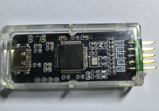

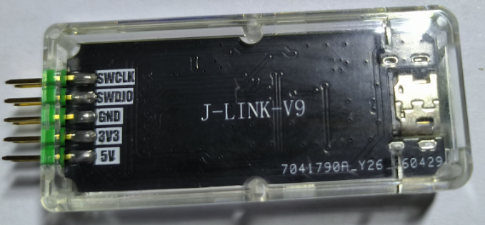

  • 个人DIY JLINK V9 高速SWD速度可达12000kHz
  • 串口波特率最高只支持230400(用不到没试过
  • 用SWD接口直接下载J-Link V9 ALL(2021-05-07) -不可升级固件.bin(已经激活直接使用就行)实测国产芯片apm32f407rgt6也行
  • 下载JLink_Windows_V790_x86_64.exe可正常使用

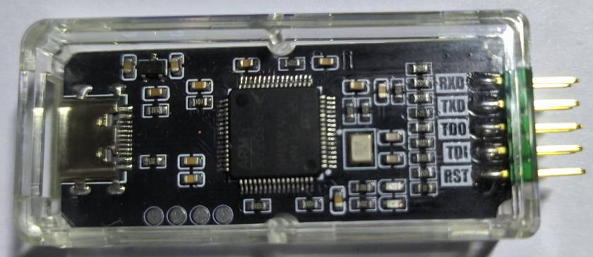

  • 实物图
  • 组装的时候需要将板子和外壳稍微修剪下才行
  • 注意事项
  • 没有esd防护
  • 只适用3.3V
