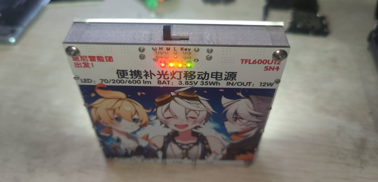

大家手里是不是有很多旧手机呢,电池还能用吧,70~80%效率还有吧。
为了利用这些旧电池,我把它们做成移动电源补光灯。
现在的手机电池都是4.4V了,普通的4.2V芯片只能充到80%左右,
利用率太低,于是选择使用4.35V的芯片。
彩色丝印非常好看!为此重新制作了带驱动电路的彩色背板,下面是原先的
视频介绍: http://www.bilibili.com/video/BV1VZmpYJE9b
移动电源使用ip5306·4.35V,LED升压采用sx1308,恒流驱动。
根据需要设置电流:0.6V/R,这里设的是60mA-150mA-600mA。
需要注意设置LED的功率不能超过10W,否则ip5306会保护。

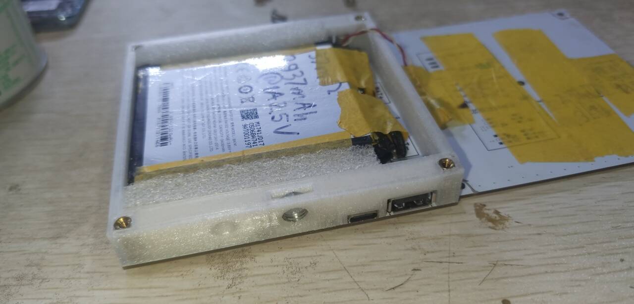

使用旧的手机拆机电池,按需要并联数量,这里用了3块。
里面空间还剩挺多,不过暂时找不到可以填满整个空间的旧电池,
就先拿泡棉填充起来了。
底下的螺丝孔可以安装台灯软管夹,以及标准三脚架螺丝孔。
