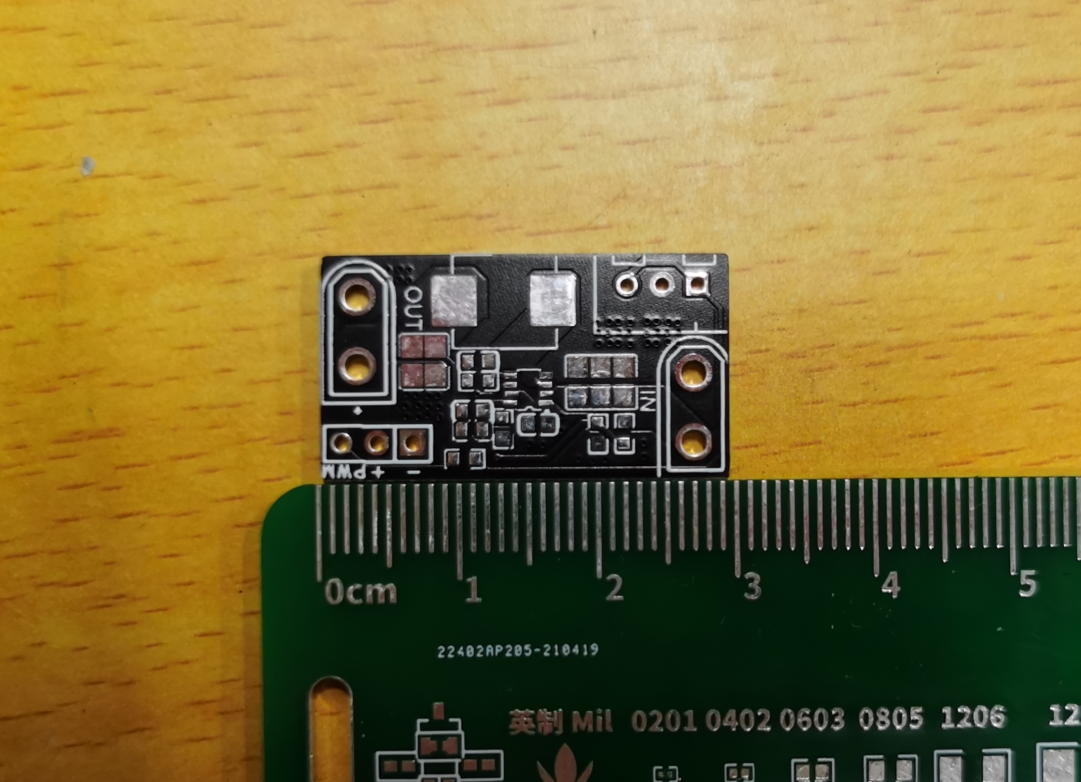

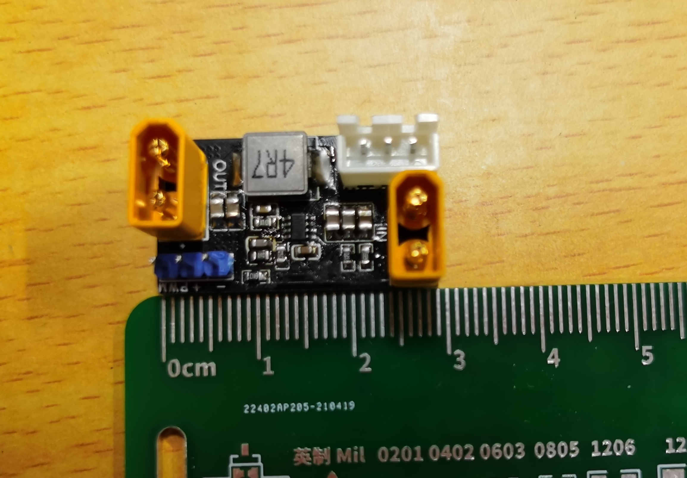

在B站看到工科男孙老师发的DCDC模块视频,后面有提到这款芯片,同时我在准备智能车竞赛需要有大电流的降压模块给舵机供电,于是就使用这款芯片自己设计了这款降压模块。
简介:在B站看到工科男孙老师发的DCDC模块视频,后面有提到这款芯片,同时我在准备智能车竞赛需要有大电流的降压模块给舵机供电,于是就使用这款芯片自己设计了这款降压模块。
创建时间:2022-09-23 10:34:33更新时间:2022-10-13 10:19:17
芯片的封装为TSOT23-8,对空间利用率高。
输入电压的范围为3-18V。
输出电压的范围为0-8V。
输出电流最大为6A。
R2 R3阻值可以控制输出电压的大小,阻值的计算公式在数据手册中可以找得到。
若要改变输出电压的大小还要改变L1与输入输出滤波电容的大小,具体计算公式在数据手册中也可以找得到。
实物图:(实物图为手工焊接,焊接水平不高,各位见谅)
