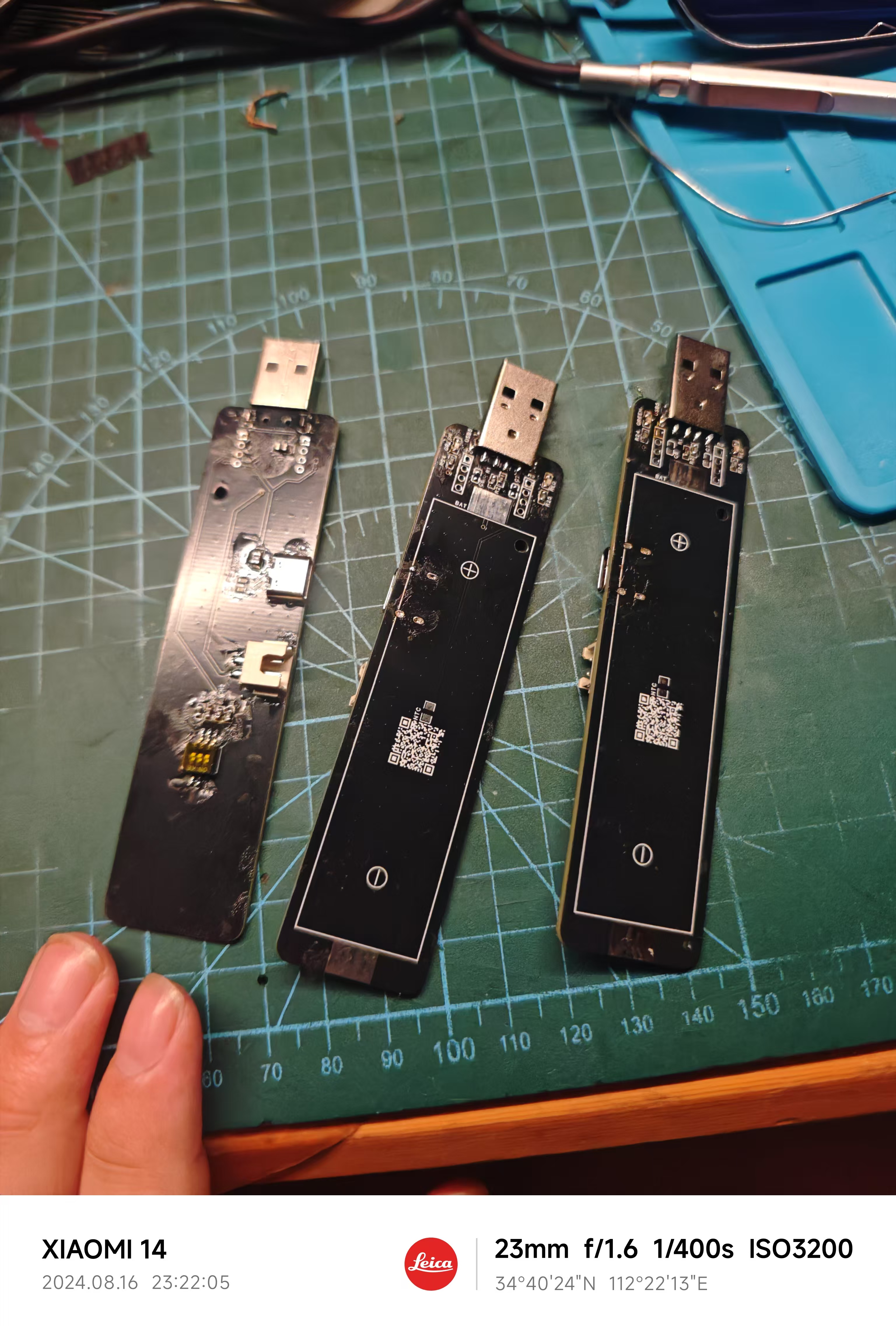

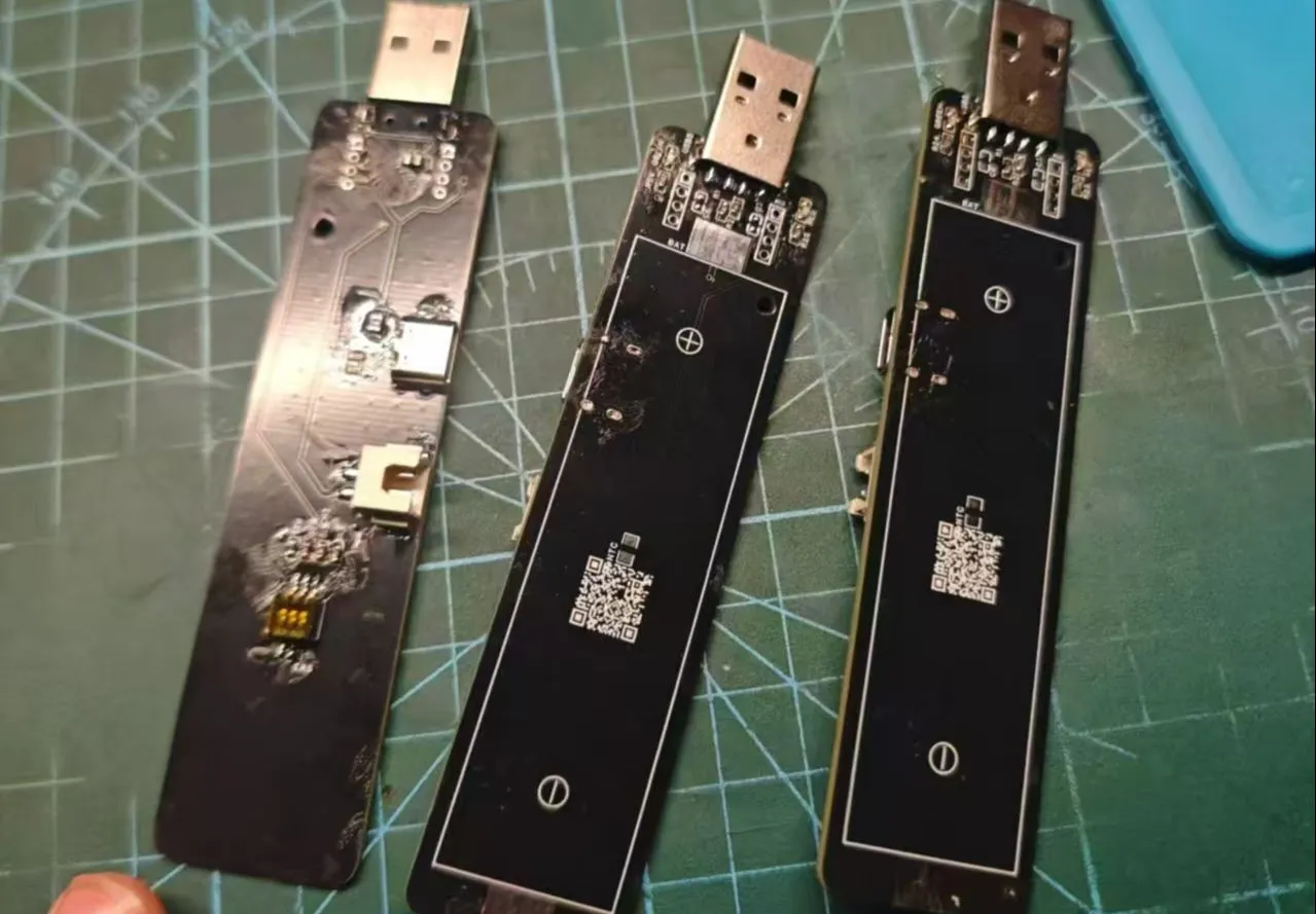

使用tp4056的单节18650锂电池/XH2.54充电器(板载18650电池座)并且有调整充电电流的开关,优化了元器件类型压低了成本不算小料2.78元
简介:使用tp4056的单节18650锂电池/XH2.54充电器(板载18650电池座)并且有调整充电电流的开关,优化了元器件类型压低了成本不算小料2.78元

实际上不管是坐子还是芯片再或者接头,我选择的都是综合性价比比较高的(即在成本,质量,邮费,以及买到假货或质量不合格导致再次采购的时间,金钱成本间的平衡)并不是成本与金钱的两者平衡,也就是说成本还是有的优化的自认为空间不小
再者就是18650的电池座这种贴片的结构比较好拿取寿命也合适,缺点就是价格比较高,长度比较大,所以在维持10cm的最大尺寸下选择了加了一个小板,推荐单独加一个小散热片效果会很好
做了一批使用了一个学期没发现什么BUG出一部分
