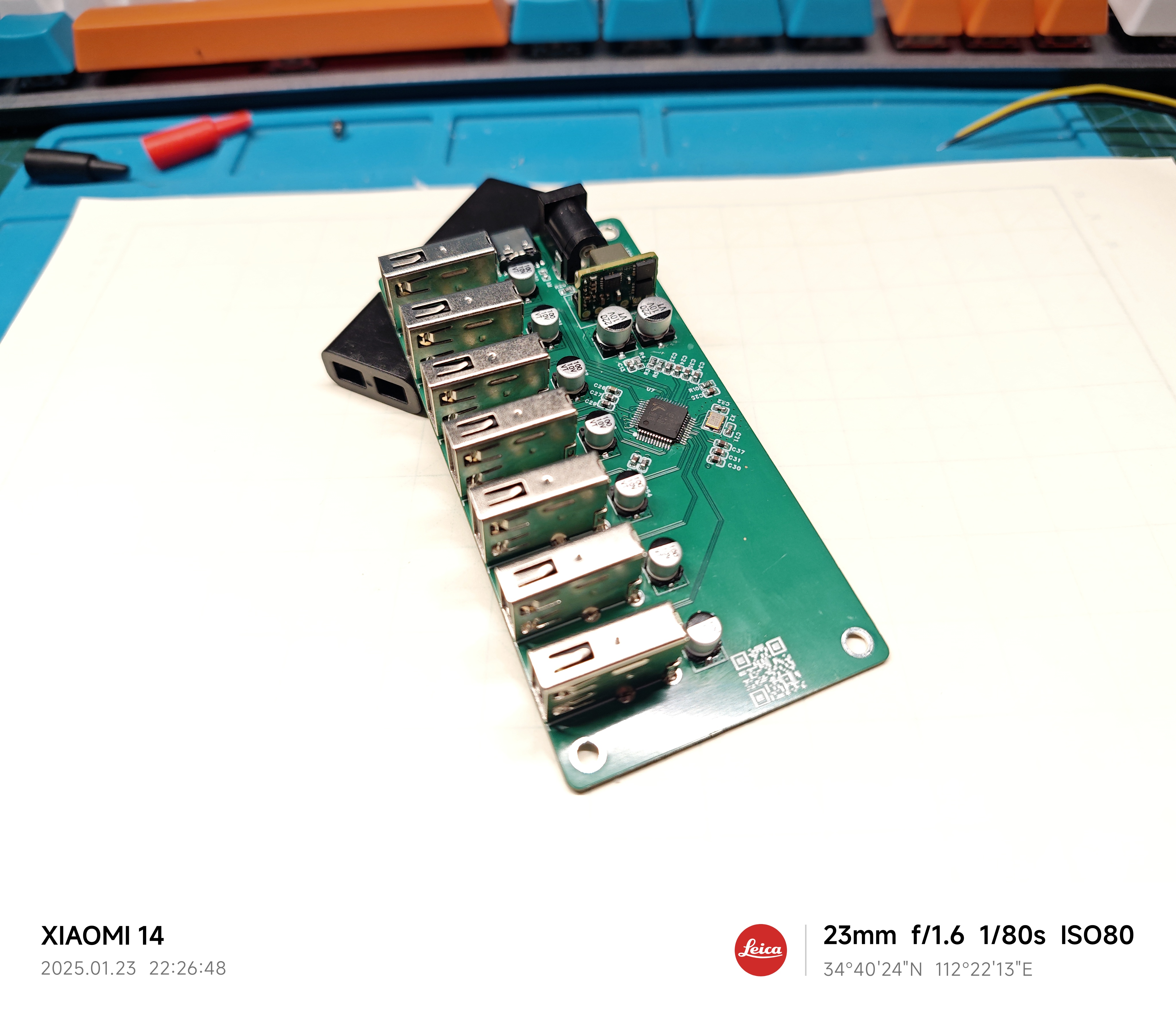

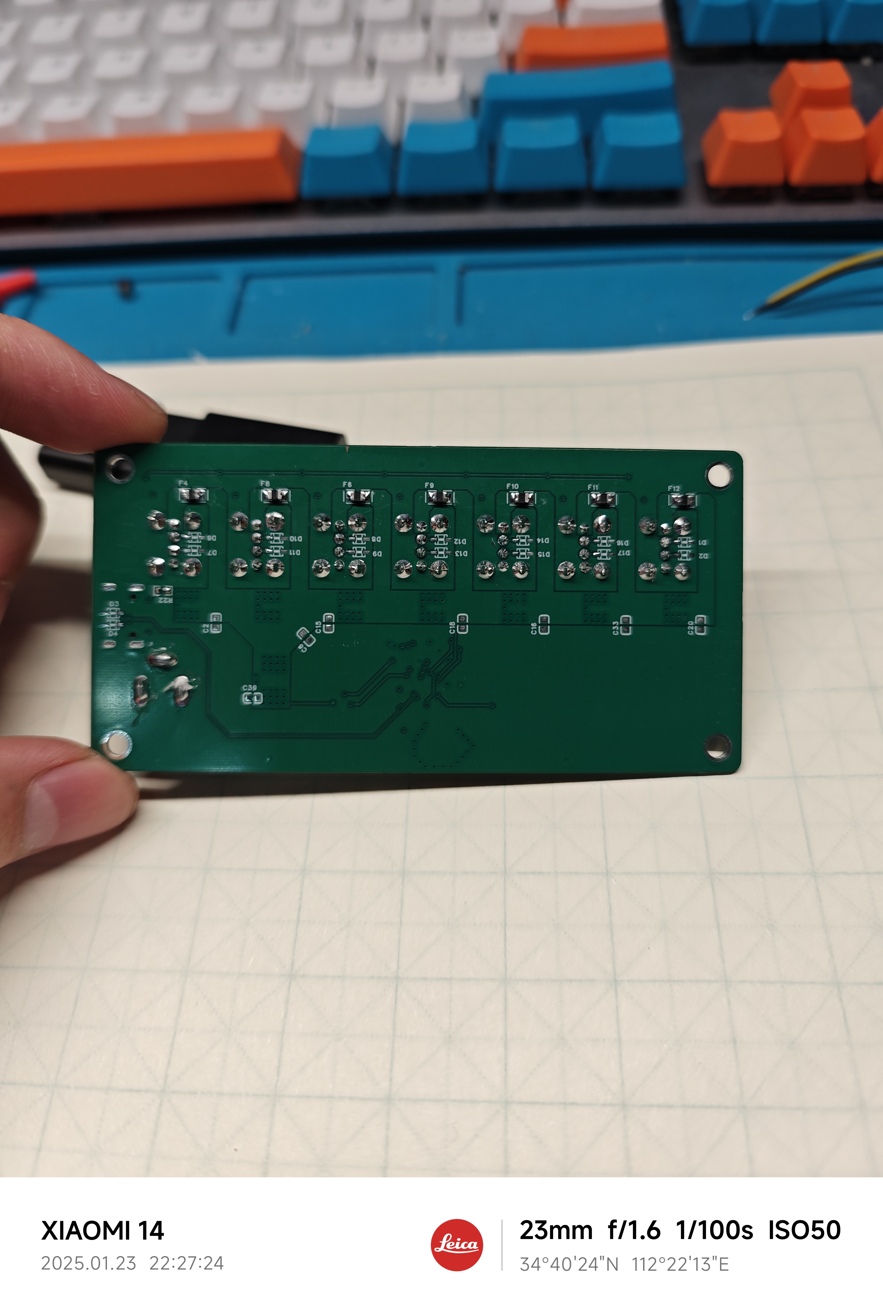

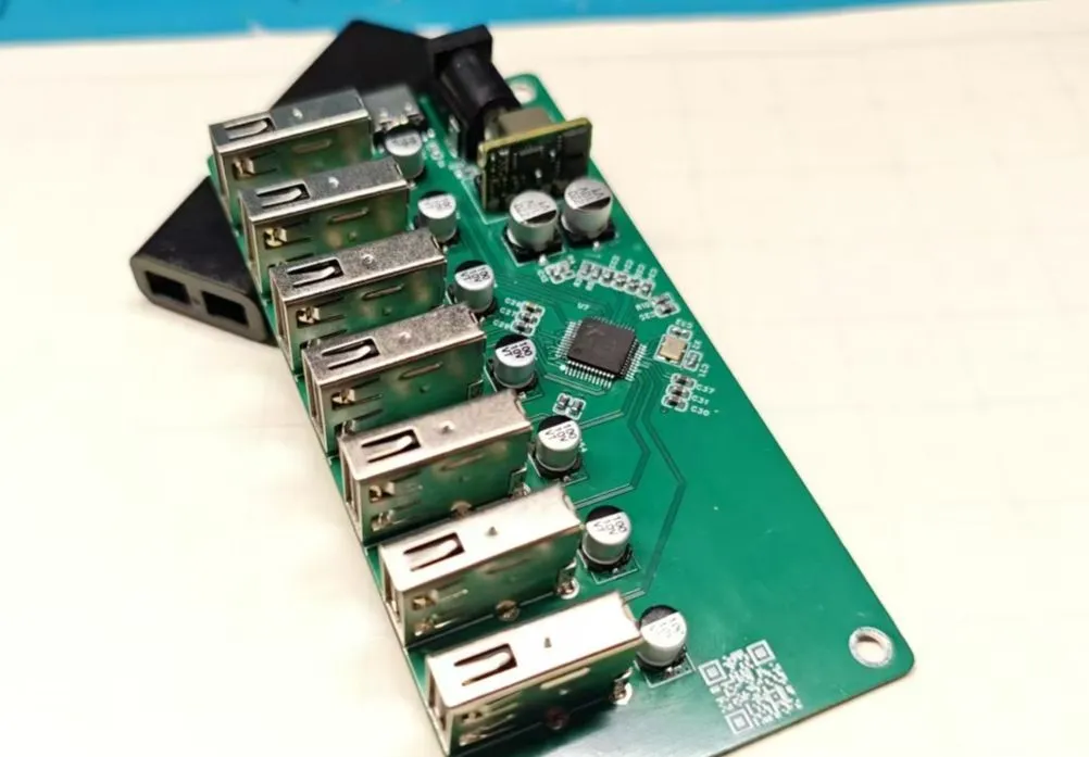

整体尺寸控制的比较小,元器件尽量布置于顶面方便铁板烧也尽量减少无外壳环境下使用风险
使用FE2.1作为主控,我选择的是带板子的拆机芯片
https://e.tb.cn/h.TOqVhvgJtCRRHI0?tk=0QSGeV6x3z4

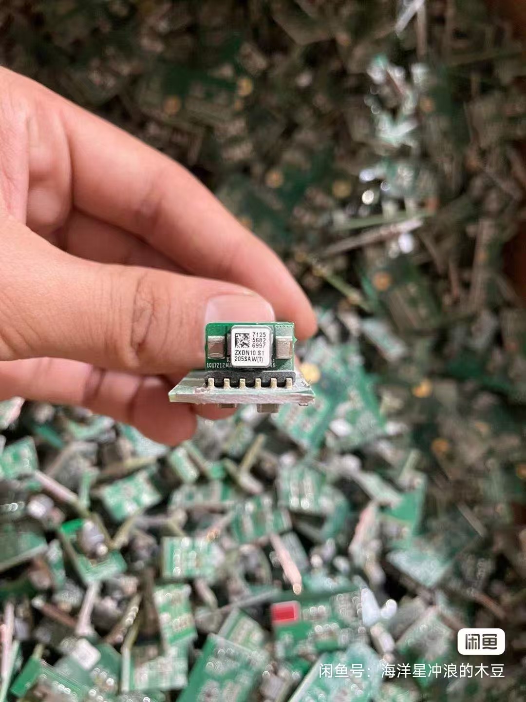

供电采用12v,使用zxdn10模块降压得到5v(尽量选择带板子的模块自己拆)
尽量采用0603封装以降低成本(我0402小料很少,理论上0402好一些)

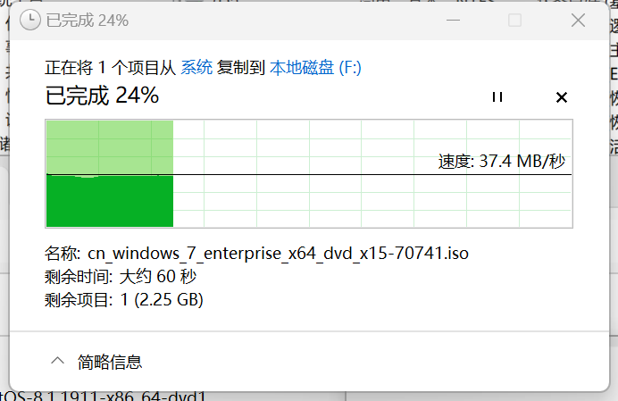

这个速率不一定是最快的,放假在家实在没什么设备
