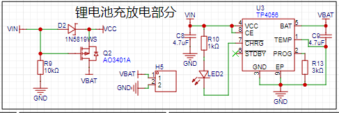

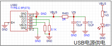

1.一个Typec接口,无数据,近用于供电及锂电池充电;
pPERVwvus2WlqlXrbngKX65G0Mj3FwTMos2iegDO.pngJeKgJMbKESDjsVroYfjQGHn1vHBpYkSGnEGzqdd9.png

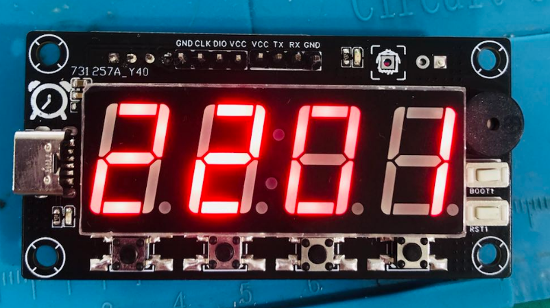

2.一个可显示4个数字的数码管,用于时间显示;
3.按键及蜂鸣器用于时间调整及报警;
djagOAFQJA37rrPfP9HUVD2JZutT6cMVBOSaQNPL.pngPtBJxcIFI5NDsSeXu69b0iXhKTgdusl3pUFnIexd.png

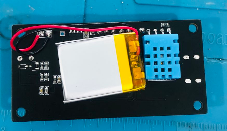

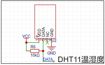

4.温湿度传感器;

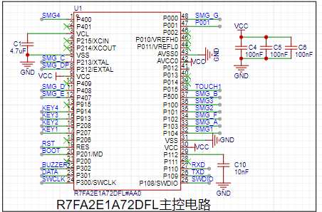

5.主芯片电路;
6.成品:
9pdIEBAb8oy2awoXLJbrwaQLNE6eQKig8wPOnksX.pngskTBv8iQO9y2bsr7QuHy786QMZjRdODInJxvauXn.png
