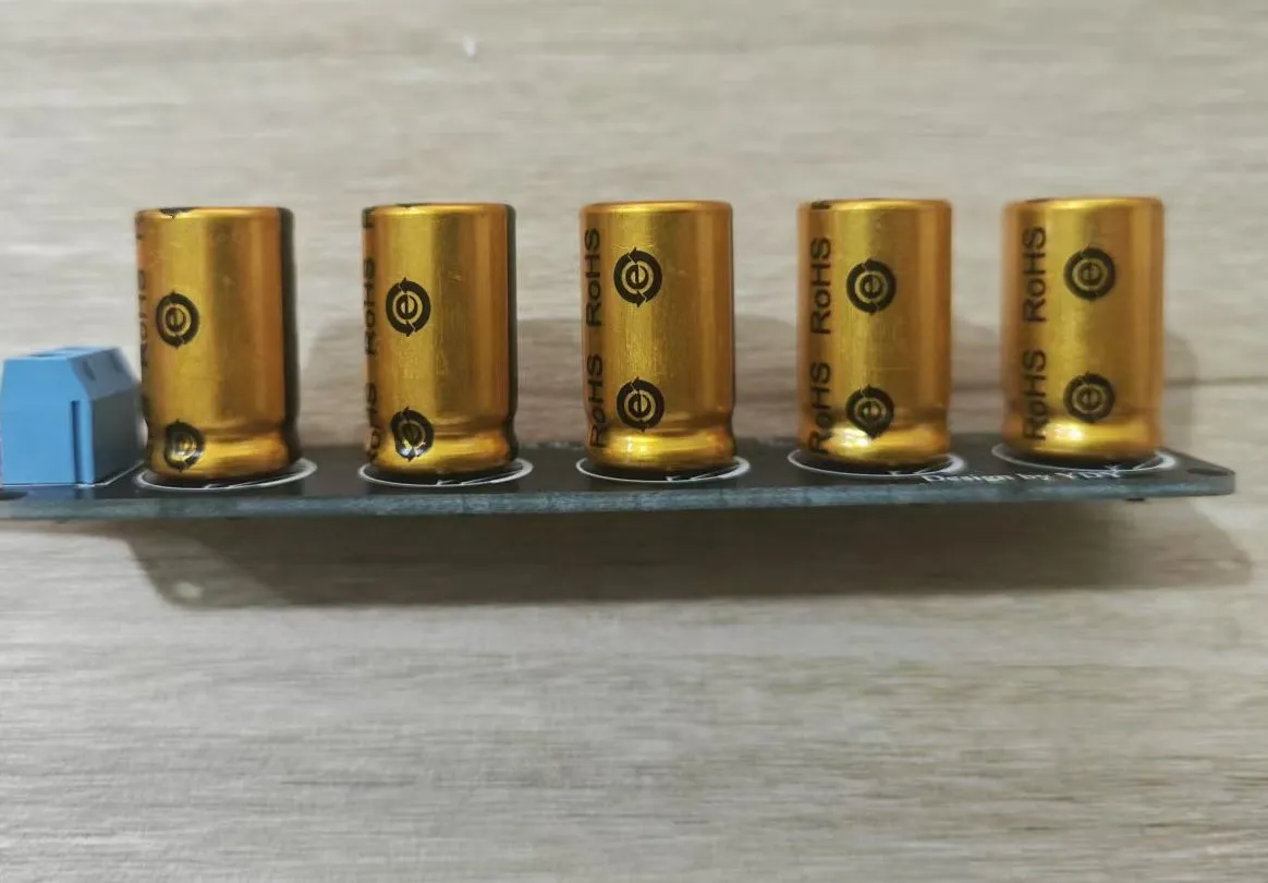

5串超级电容模组
介绍
1.容量耐压计算:
5个电容串联,耐压为2.7V*5=13.5V;总容量为(单节10F)/ 5 = 2F;可根据需求自由更换电容。
2.注意事项:
(1)接线端子和电容与贴片元件不在同一侧。
(2)该MOS管封装比较小,焊接完成后注意检查是否连锡,特别是GS两端。
(3)用万用表蜂鸣挡测量短路属于正常现象。
(4)测试时用学生电源恒流充电。
3.视频为1A恒流充电测试。
