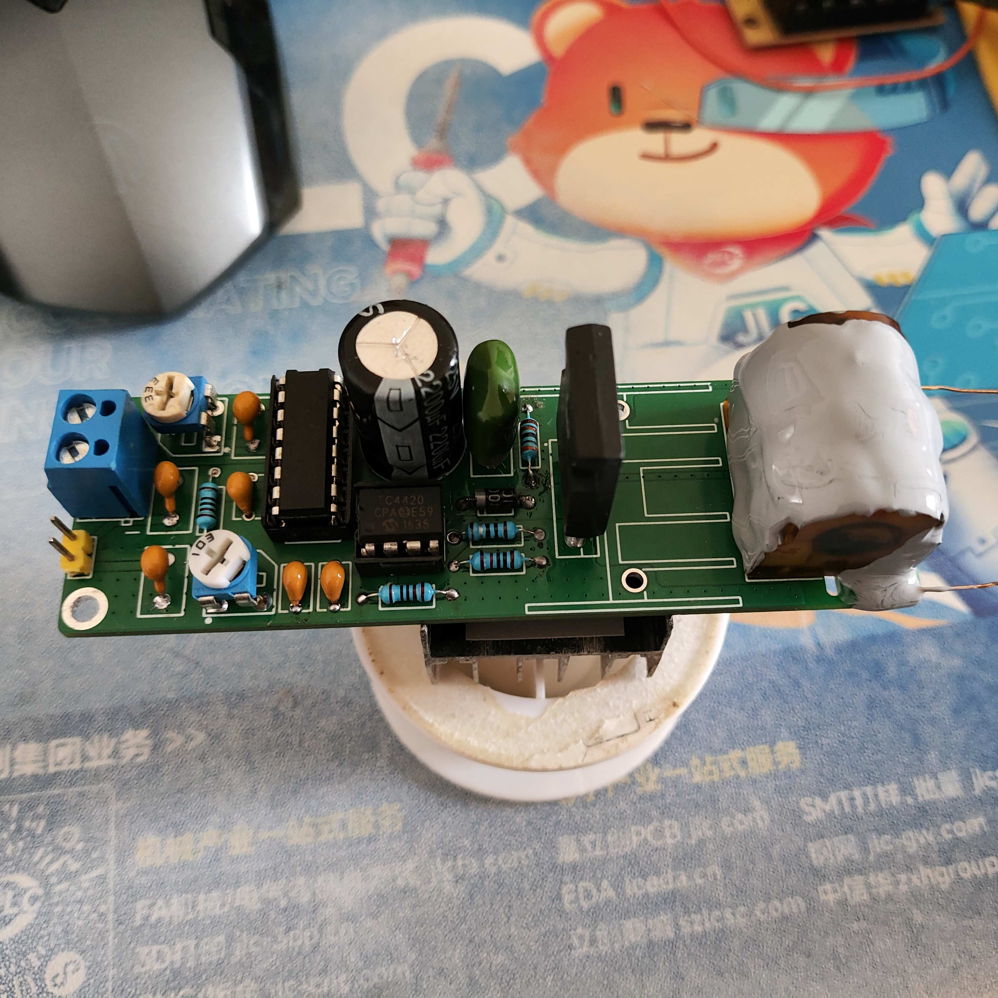

这个小高压包功率不大,大功率15mm电弧开半个小时会直接裂开,小功率大概10mm电弧可以开很久。
输入的声音需要开到最大,效果还可以,比想象的要大,不过没有正常的音响那么大,其实TL494内部有误差放大器,但是没有用这个放大,所以音频输入要调到最大。
对于输入电压,参考MOS的栅极电压,12V-15V是什么问题的,那个RCD吸收电路不焊也可以,确定用的MOS电压足够就行。
TC4420是栅极驱动芯片,因为TL494输出是开漏的,如果用SG3525内部是推挽的,可以直接驱动MOS,驱动器比较大,MOS可以随便用,都能驱动的。
