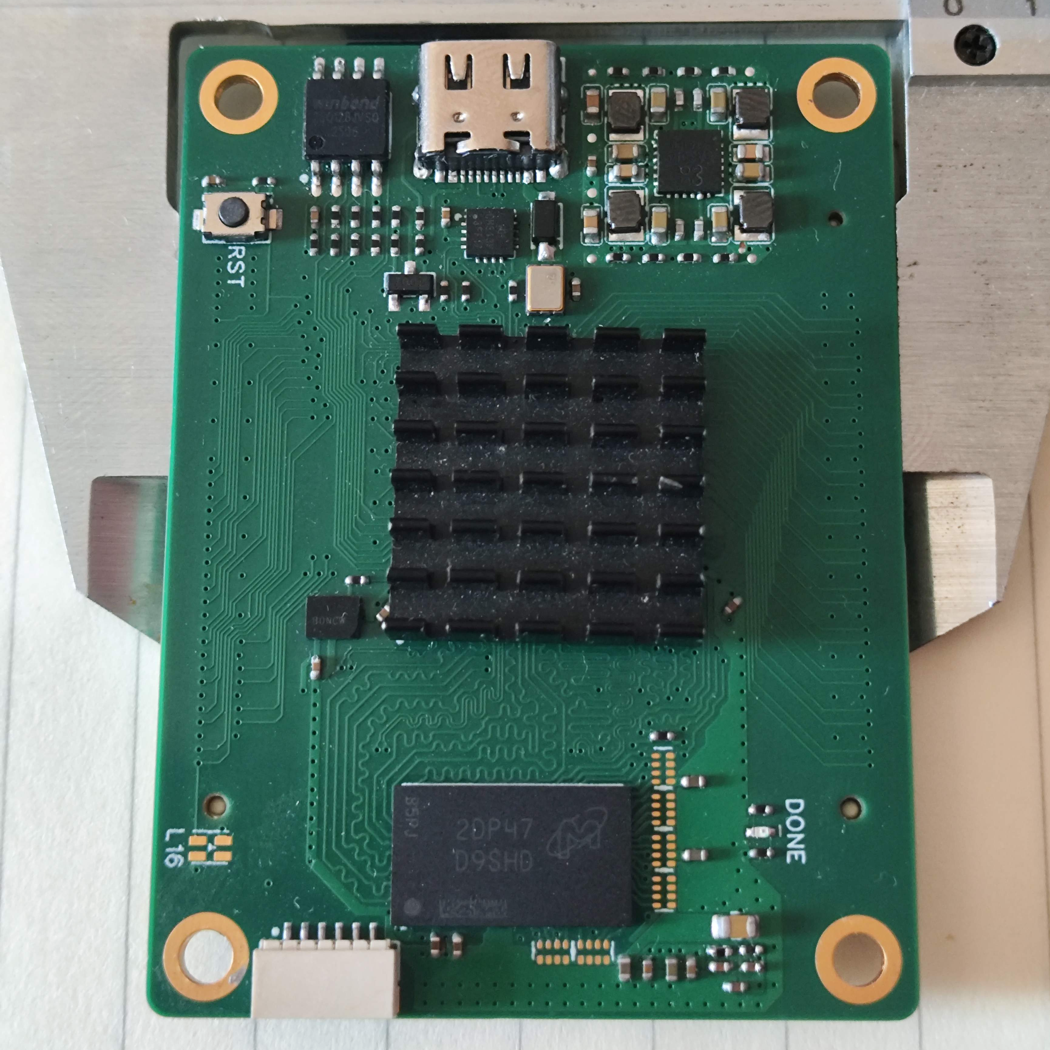

  • 有两个DDR3模板,一个来自PlutoSDR,其实就是EBAZ4205那个,另一个来自zynq_mini_pi(膜拜大佬)。
  • 这个UART是连在PL上的,需要配置。
  • BTB没有等长,可以拿来当单片机用,算是凑合用吧。
  • 有测试DDR3、flash固化和SD卡固化,都没问题(用的W25Q128,Vivado需要添加flash)。
  • 这个是启动模式自动切换的,插SD开时是SD启动,不插SD是flash启动,相当方便。
  • DDR3模板扒出来方便用,有需要可以很方便的画自己的板子,我也用Allegro画了个四层板的,打板测试了下,虽然不太好看但也跑通了,3W等长就能跑,某些地方甚至只有2W,还没有端接,感觉DDR3冗余还是挺大的,可以放心画,大概率都能跑。
  • 打板叠层用的3313,7628还没试过,不过7628的阻抗相对比较大,如果有端接估计也行。
  • 如果内存是MT41K256M16的话,把SD卡格式化,附件放到SD卡中,串口就可以看到输出了,不过还是建议自行测试,Vivado的SDK有自带测试程序,重点测试DRAM就行了。
