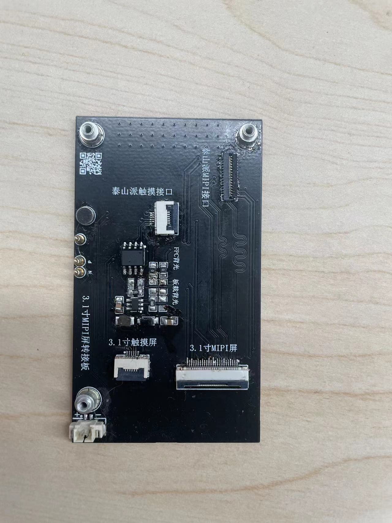

原理图:根据泰山派训练营3.1寸智能小手机训练营活动,进行硬件及软件设计,硬件设计包括对泰山派MIPI接口删减,麦克风&喇叭,设计板载背光控制电路,3.1寸触摸及3.1寸MIPI接口,完成智能小手机的基本硬件设计。
PCB设计说明:PCB设计主要是根据吴工的小手机教程进行,主要是注意差分对的线长控制
焊接问题:手动焊接上主要是FPC的不好焊接,刚开始焊接的时候,好几块板子都不能点亮屏幕,做到最后都怀疑是屏幕有问题了,后续FPC接线座后续通过背面吹风给焊上了,哈哈,最后实物验证,确认并没有元器件损坏,更多的还是焊接有问题。
