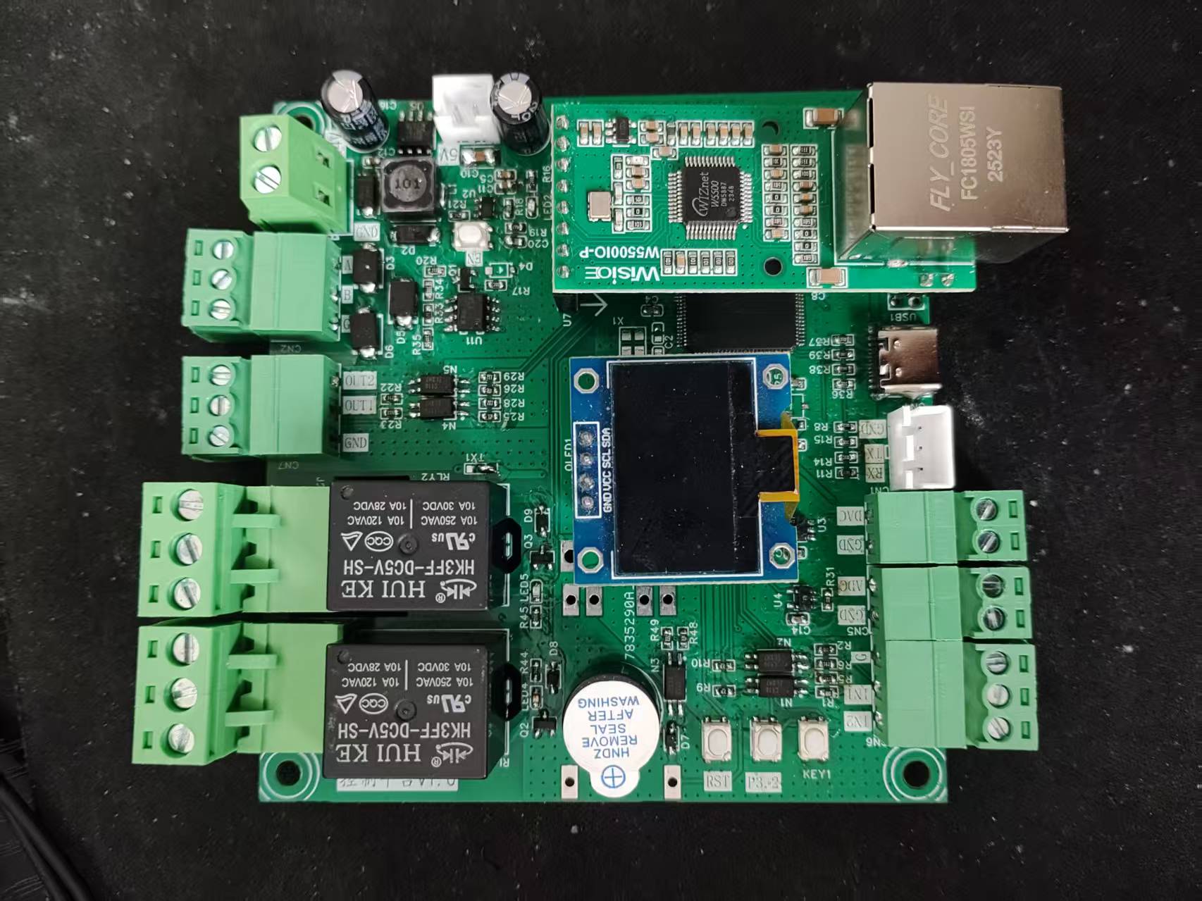

STC32G144K246控制平台,带有以太网口和485接口。能作为工控机平台,PCB匹配专用PLC工控外壳。也能作为开发板,学习各个模块。
简介:STC32G144K246控制平台,带有以太网口和485接口。能作为工控机平台,PCB匹配专用PLC工控外壳。也能作为开发板,学习各个模块。
STC单片机开源创意电子设计大赛
创建时间:2025-12-02 11:04:21更新时间:2026-02-08 22:14:50
STC32G144K246控制平台

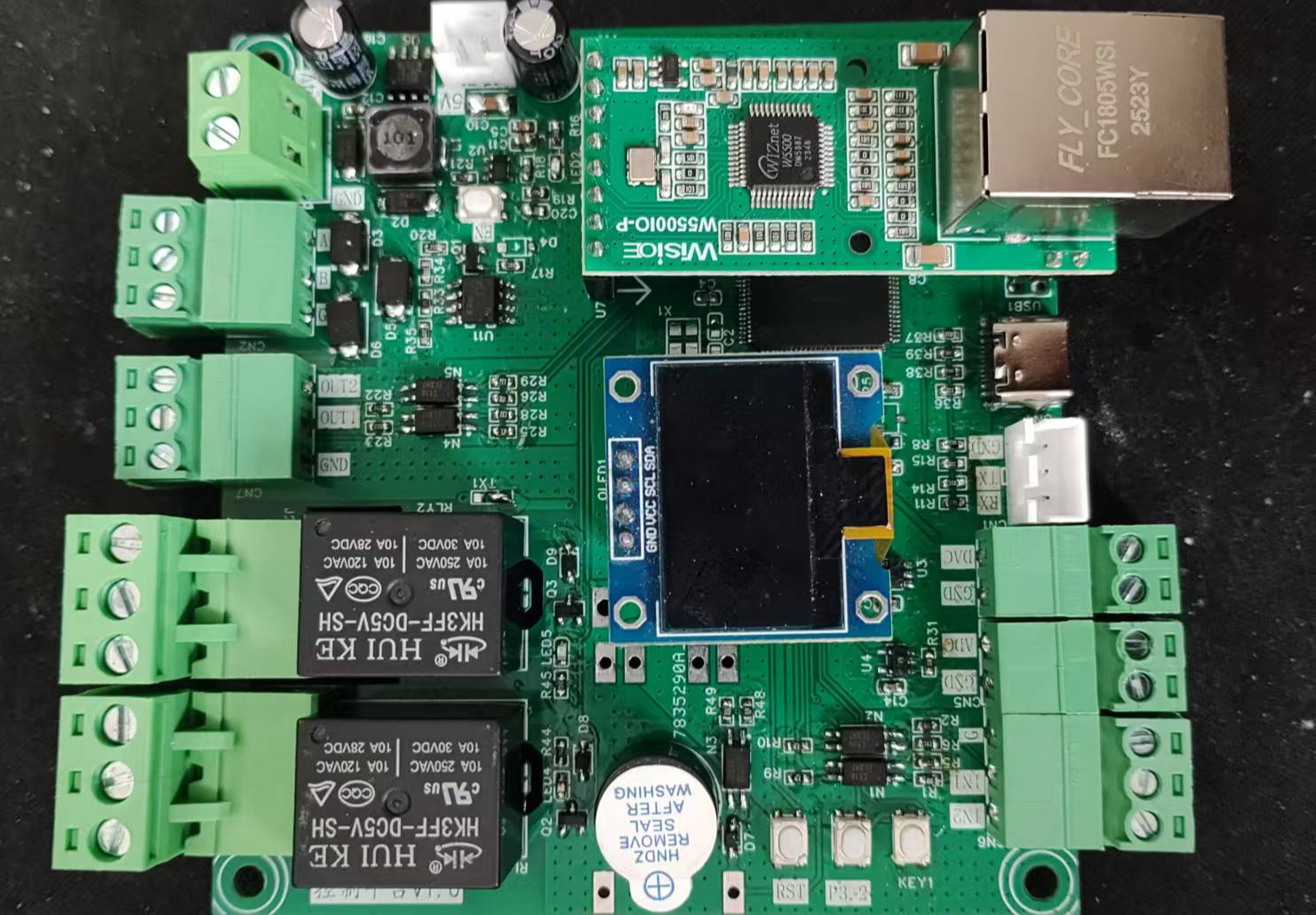

接口资源介绍
电源:可以6-24V输入,也可以用5V电源接口输入。
通讯接口:1个485,1个以太网口RJ45,1个TTL,
下载接口:1路USB下载器,
显示接口:1个OLED屏,
1路ADC,
1路DAC,
2个光耦隔离输入的IO口,
2个光耦隔离输出的IO口,
2路功率继电器控制。  继电器线圈的工作电压的选择,取决于电源输入电压的匹配。可以匹配5V,12V,24V等几种规格。
