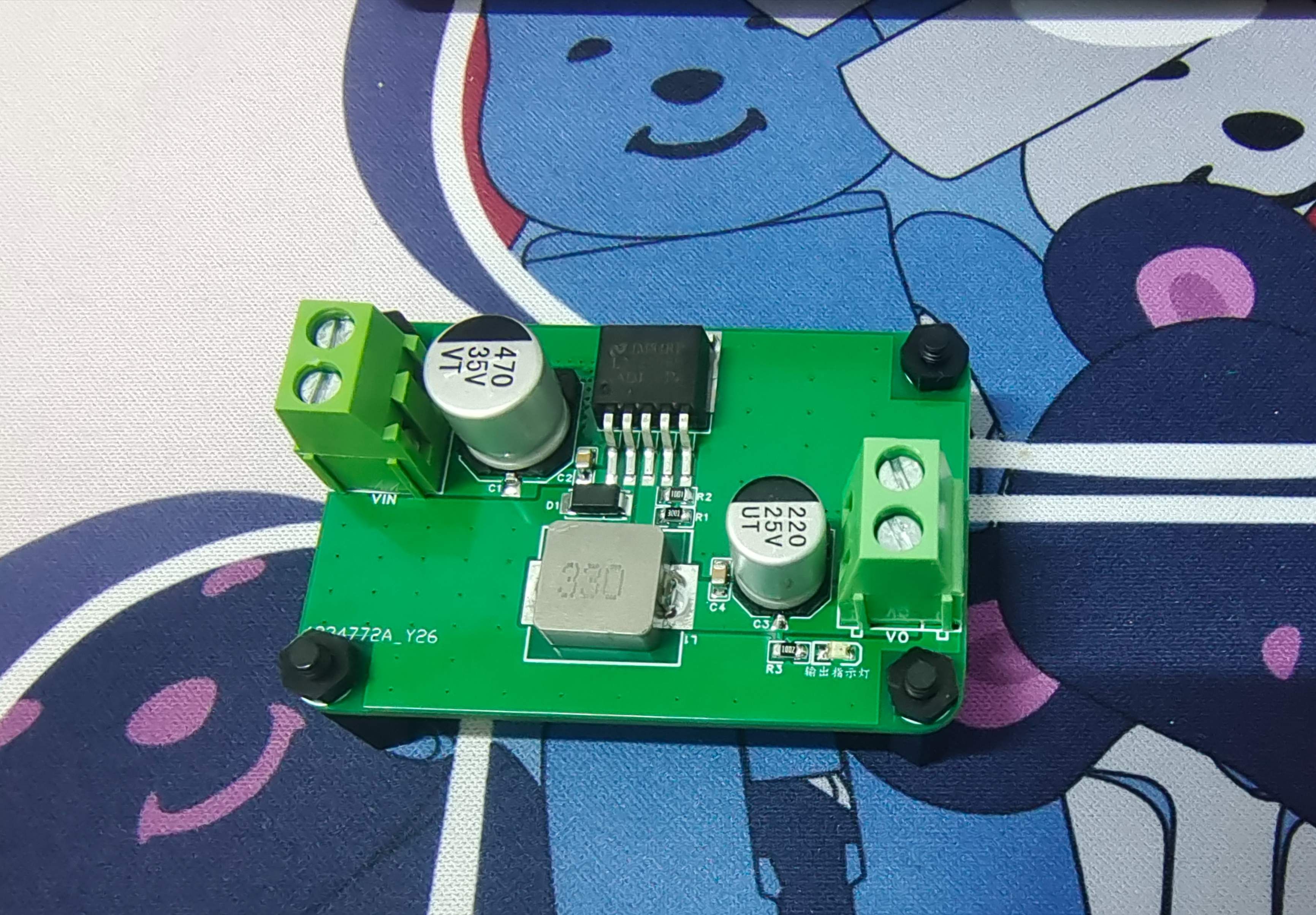

基于lm2596-ADJ制造的降压电路模块,这里做的是7V-35V输入,5V固定输出的!可以更换电阻和电感来改变输出电压。

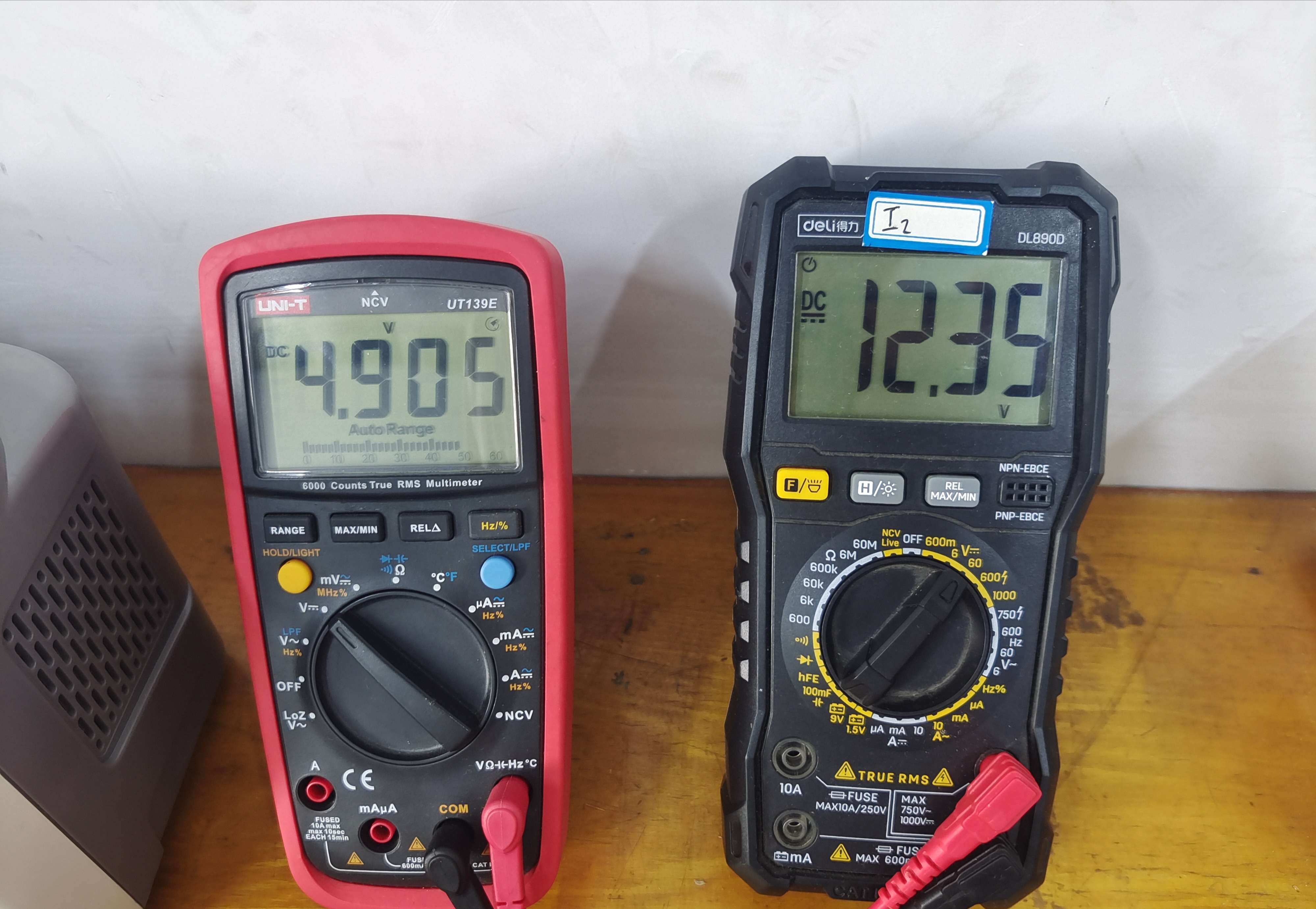

在12V输入下,输出的电压

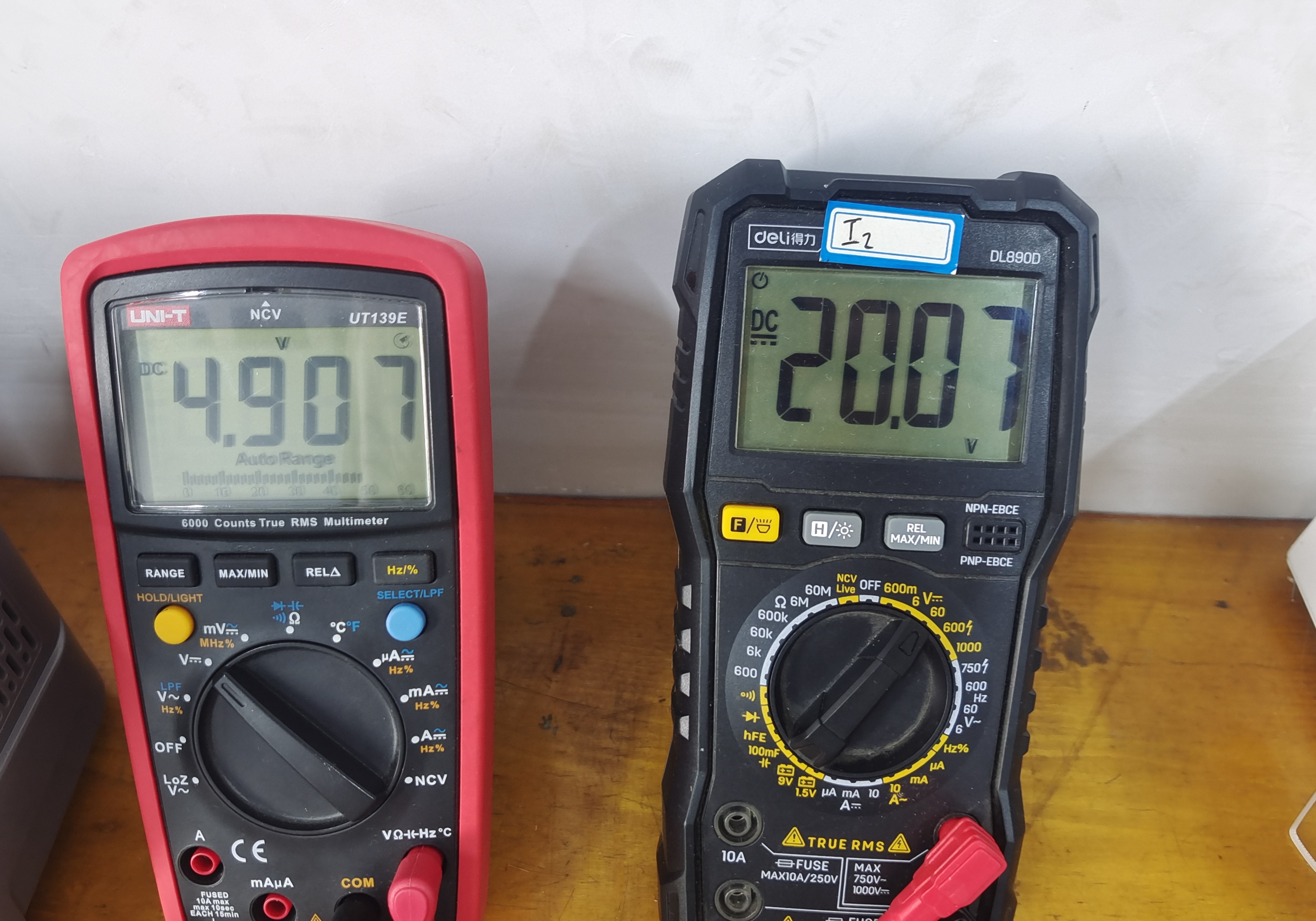

在20V输入下,输出的电压
