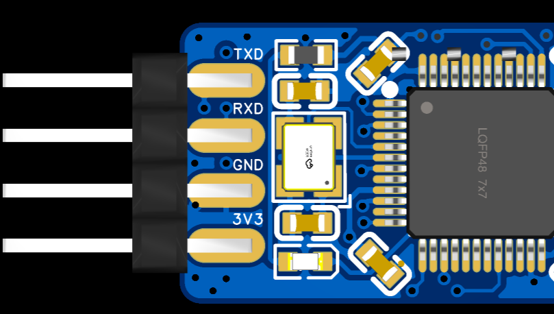

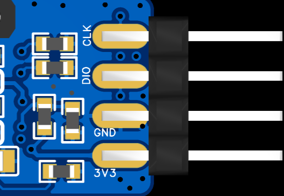

2、PCB
  • 全部使用立创eda绘制

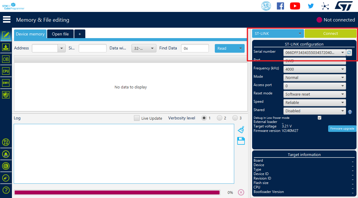

  • 固件下载使用【STM32 ST-LINK Utility】和【STM32 CubeProgrammer】软件
  • 其中引出SWD下载接口和一路串口

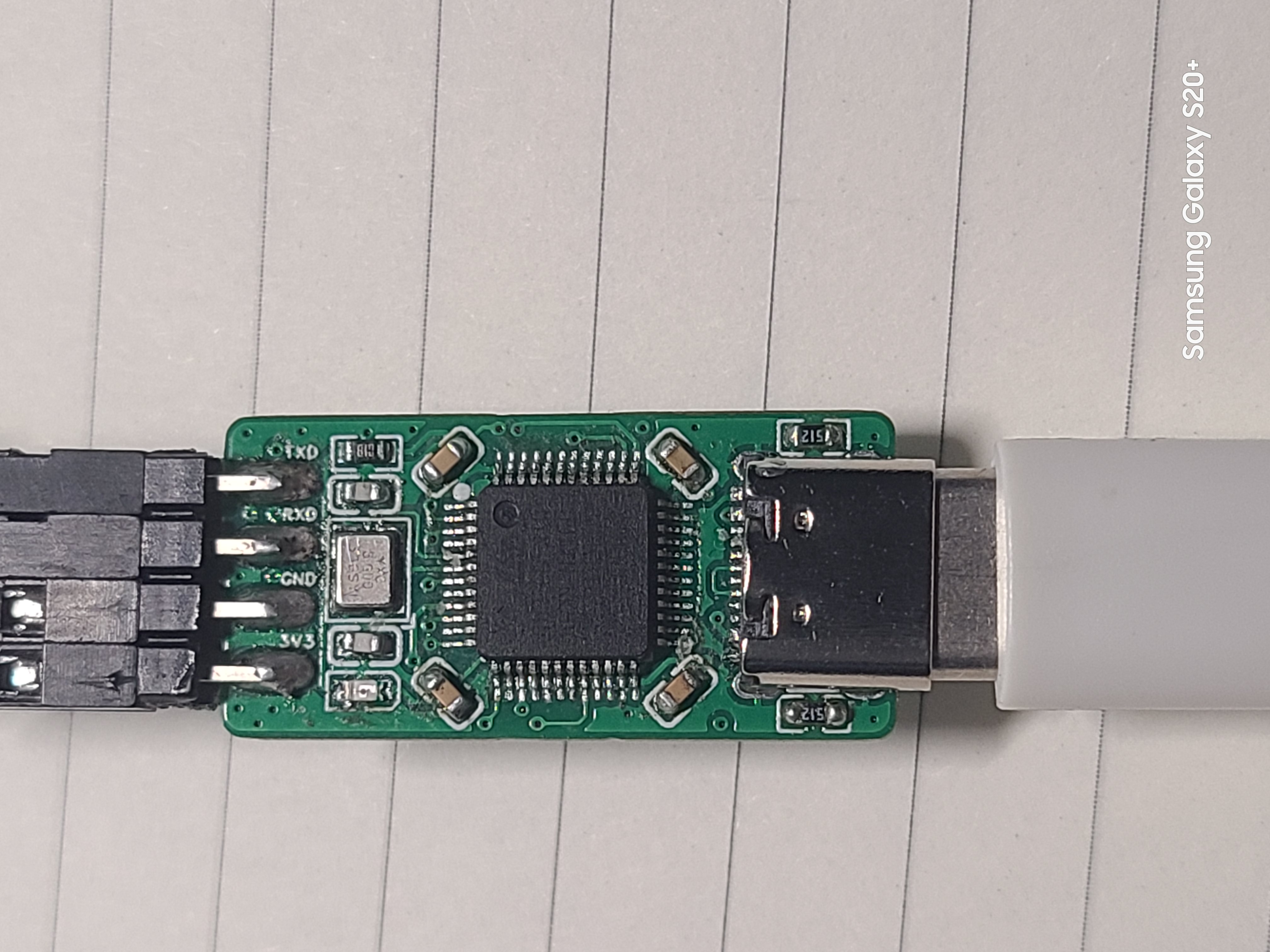

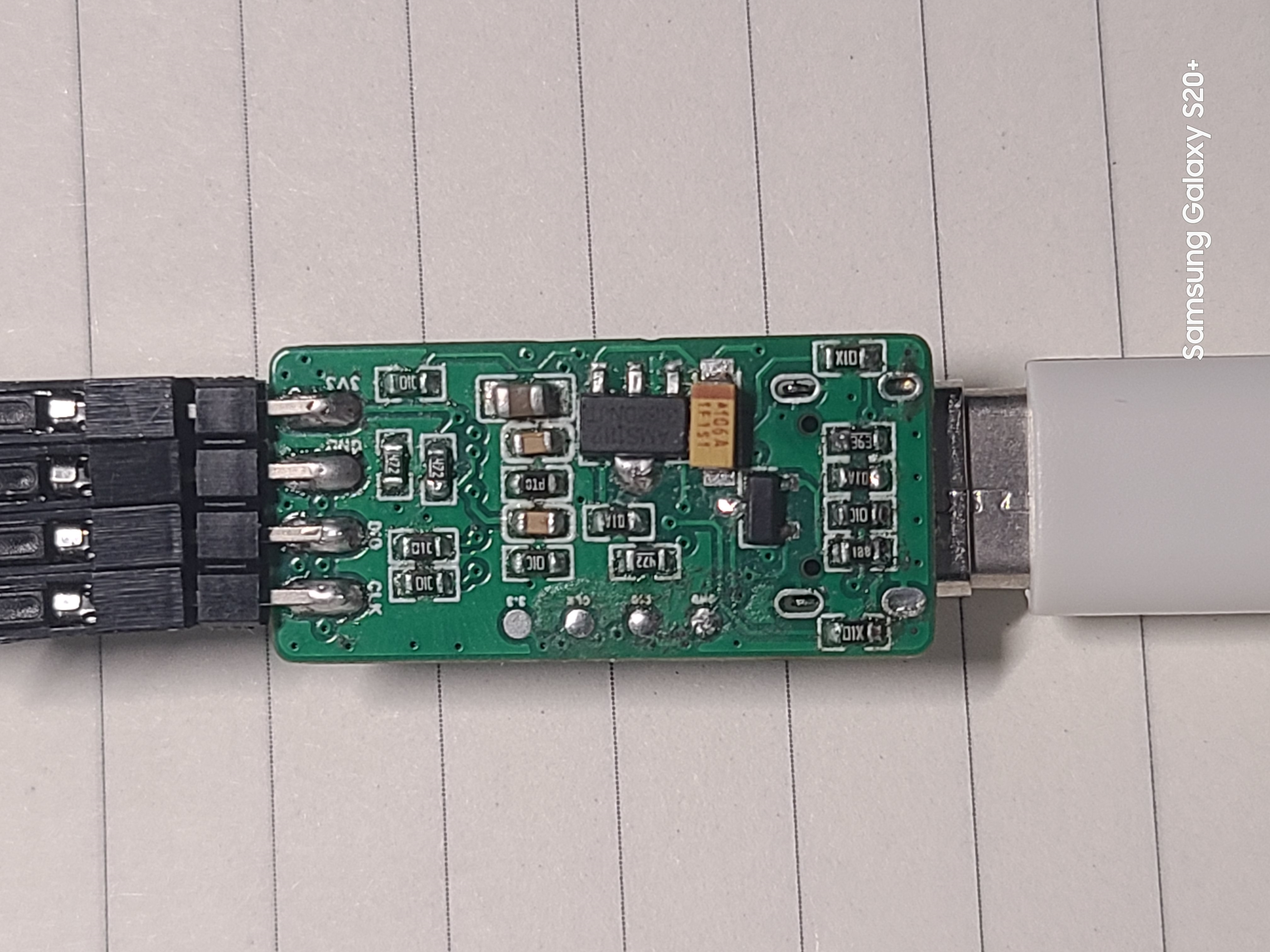

3、焊接
  • 板载芯片采用的是【STM32F103CBT6】 芯片内部集成了128KB的Flash存储器,以及20KB的静态随机存取存储器(SRAM)
  • 电阻和电容全部采用0603封装,可以使用铁板烧,也可以使用加热台或者风枪焊接
  • 将板载的芯片的下载接口采用【测试点】的形式展示,以便于烧录固件
  • 使用USB-C接口,方便连接
4、成品展示

  • 下载固件可以使用【STM32 ST-LINK Utility】或【STM32 CubeProgrammer】软件(具体下载步骤可以百度)

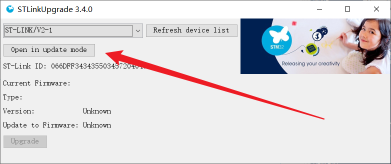

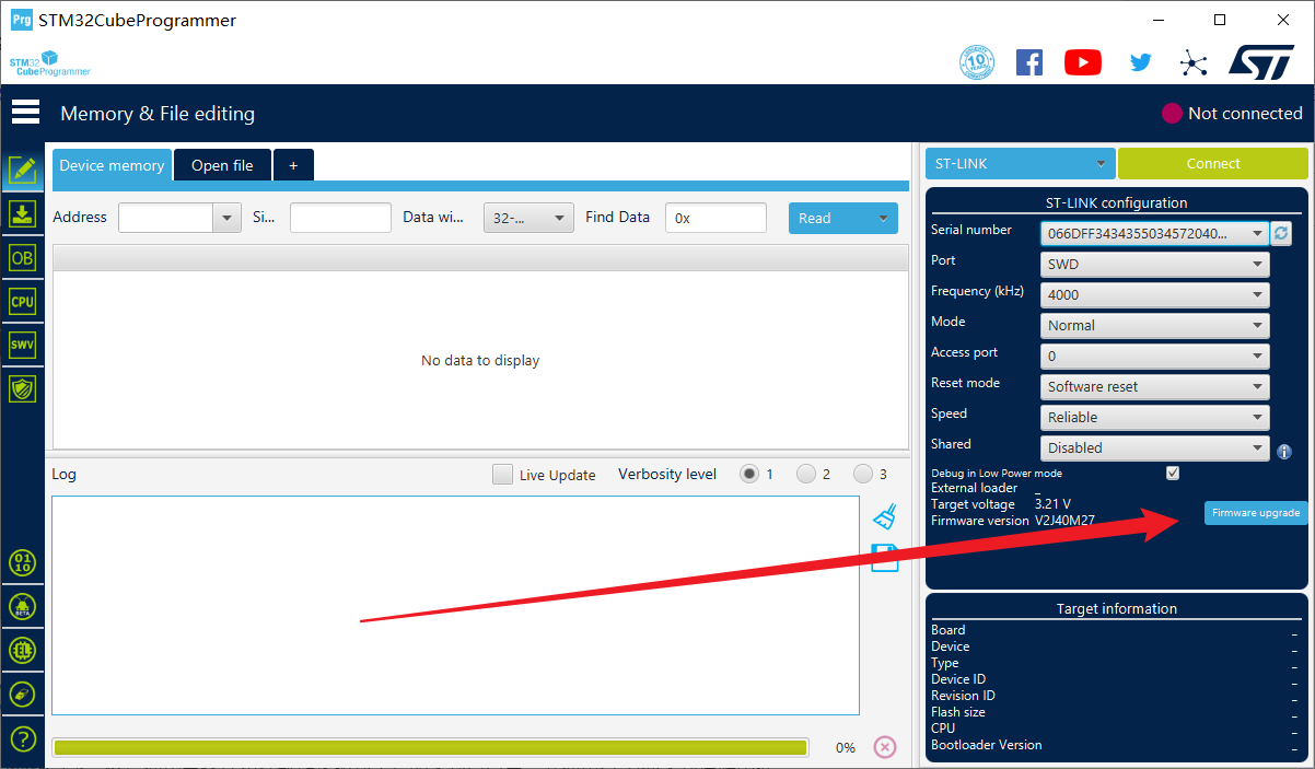

2、下载后进行固件升级
  • 使用TM32 CubeProgrammer自带的固件升级工具进行升级,此时可以使用USB-C数据线连接即可升级。
  • 点击【open in update mode】,等待检测,然后点击【Upgrade】等待下载完成即可!

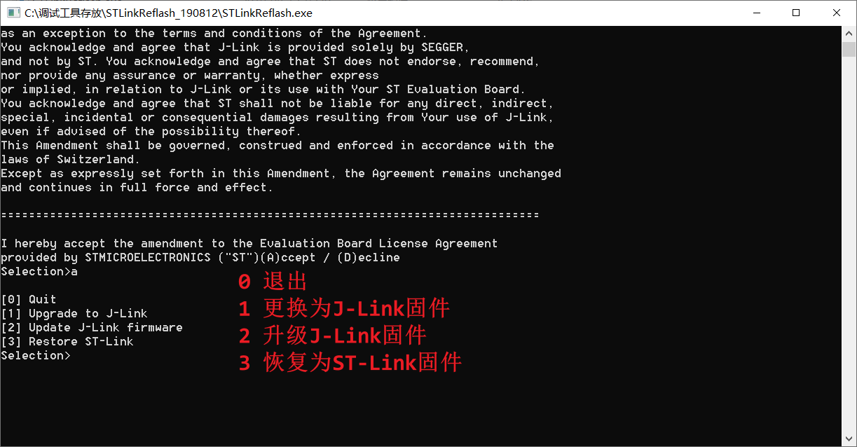

3、更换固件
可以使用ST-Link转J-Link小工具,将固件进行转换
根据命令提示完成操作即可
仅仅测试了ST-Link固件和J-Link固件,并未实现DAP-Link固件的下载(未测试)

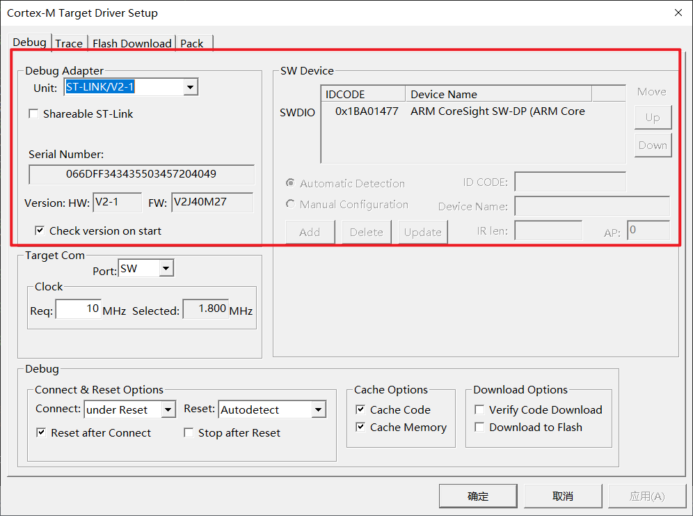

  • 经过测试,制作好的板子在【keil】和【STM32 Cube Programmer】软件上均可正常识别到。

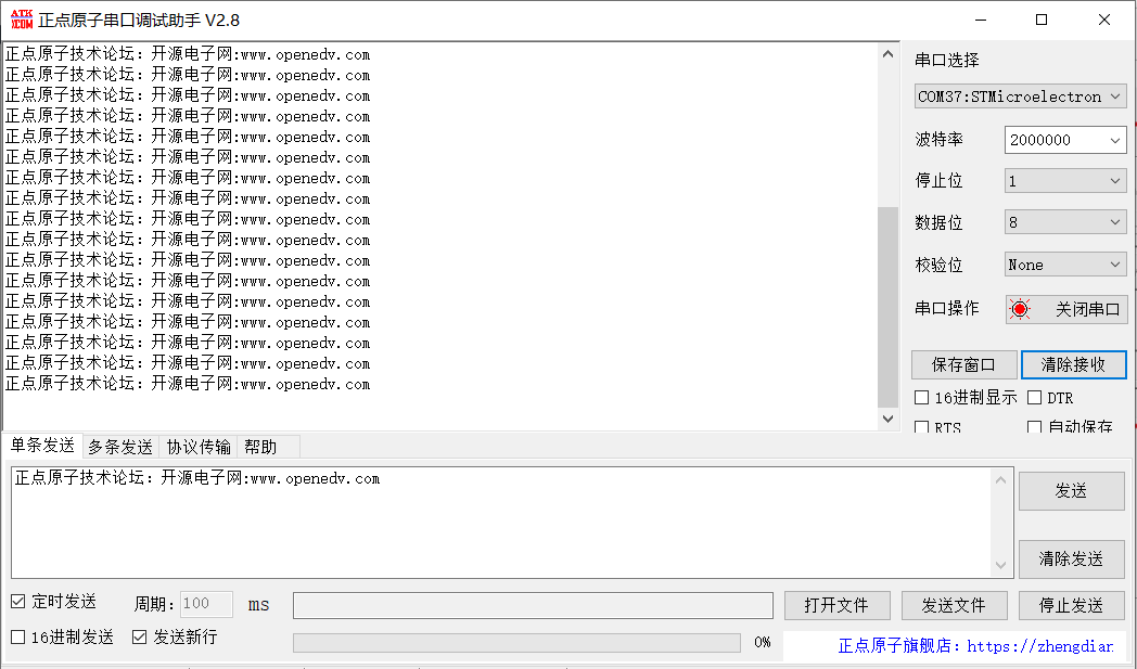

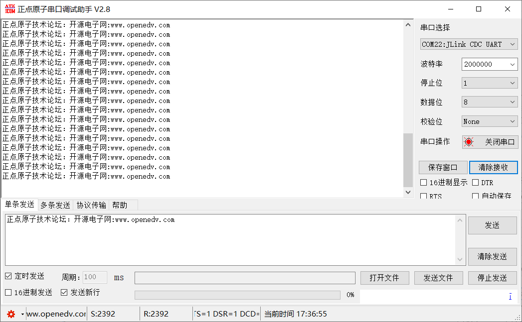

  • 经过测试,在串口调试助手上均可正常识别到虚拟串口,在两种不同的固件下均可正常识别,图为进行的回环测试。
