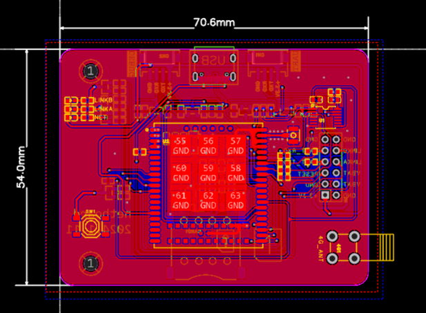

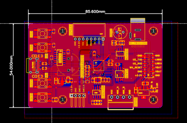

2、PCB
  • 均为双层板,设计尺寸按照公民身份证大小设计,可以购买合适的收纳盒存放
【主控板】 【网络板】

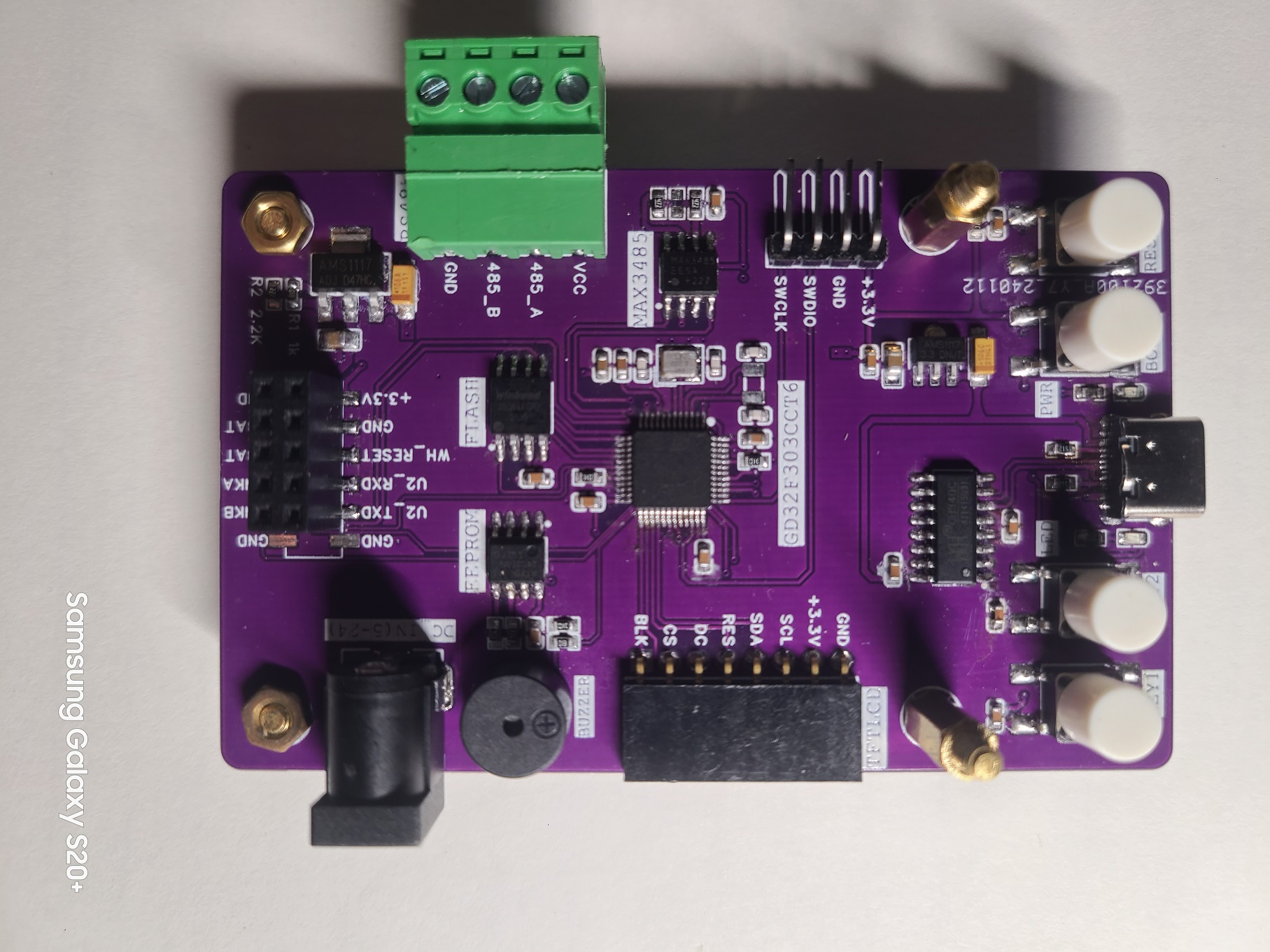

 【主控板】
  • 开发板分成主控底板和联网板,两者通过排针、排母扣在一起,堆叠形式;你可以对其进行重新设计,适配你的方案
  • 主控可以用STM32F103Cx和GD32F103Cx/F303Cx系列单片机。底板板载一个RS485接口,另有一个DC接头针对485设备可以进行额外供电
  • 底板引出了一路SPI接口,可以适配常见的SPI驱动类型的TFT_LCD屏幕
  • 底板有两个用户按键,一个复位、一个BOOT0按键,一个电源LED和一个用户LED,一个AT24C02芯片和一个W25Q64芯片,一个C1220供电电池
  • 底板有一个蜂鸣器,还有一个CH340芯片,以及USCB接口,方便调试

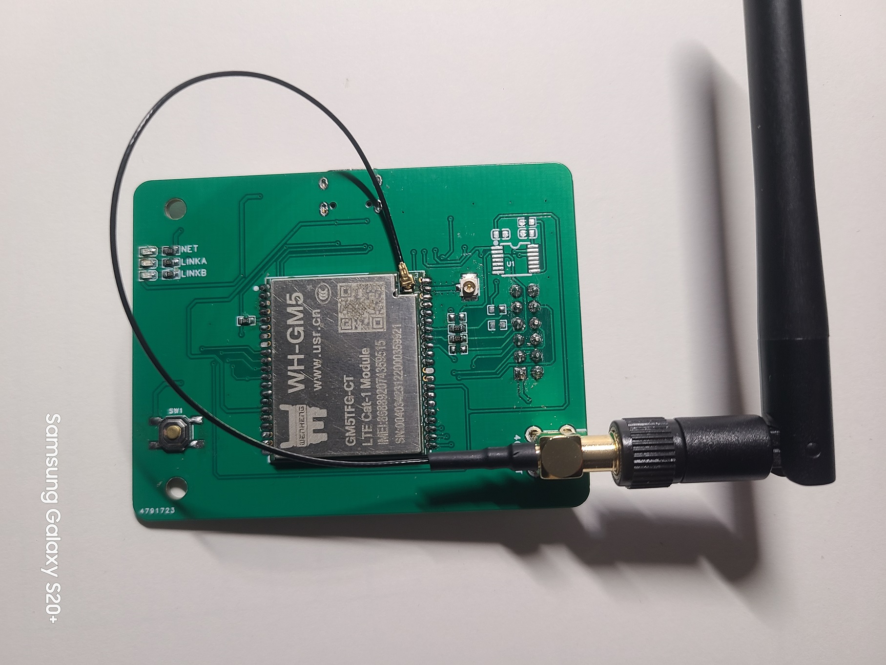

【网络板】
  • 网络板用的是有人云的CAT.1模组,和原博主方案相同,也算是学习一下这个模组的使用
  • 网络板板载两个LINK指示灯,指示两路socket的状态,并且将状态引出到连接处
  • 另有一个复位按键,一个棒状的4G天线

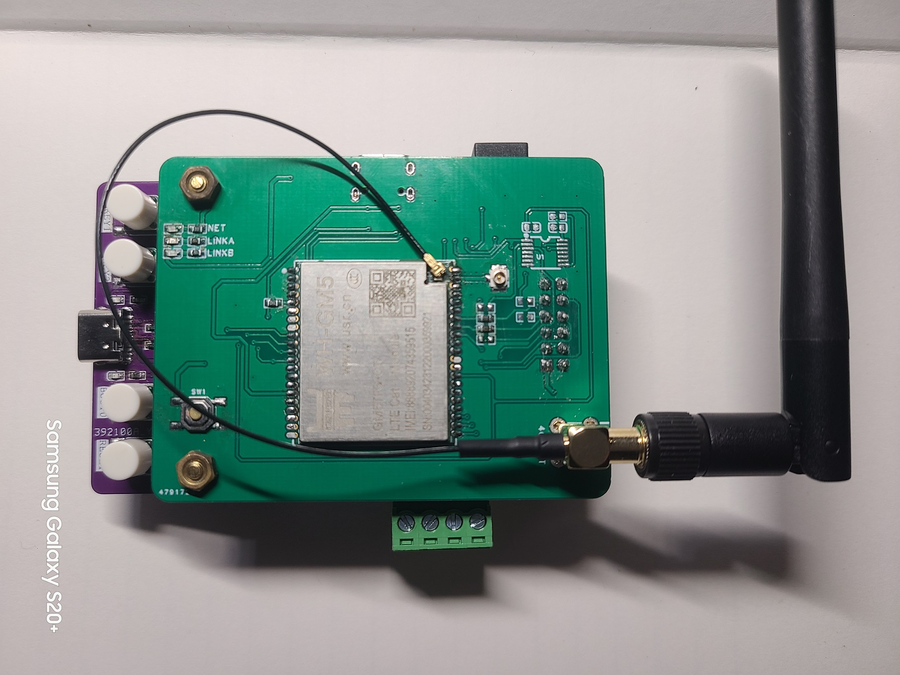

4、成品展示
【主控板】
【网络板】
【加上485传感器】
