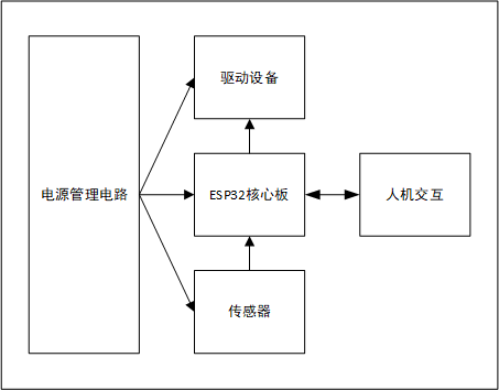

系统从整体上分为两部分,ESP32设备作为下位机,采集温湿度、光照度等传感器数据;微信小程序作为上位机,接收设备端上报的状态信息,并且远程遥控设备硬件的开关状态。如图是系统结构简图。
二、ESP32设备端
ESP32设备端包括电源电路、核心板、传感器、驱动设备以及人机交互接口等几部分。

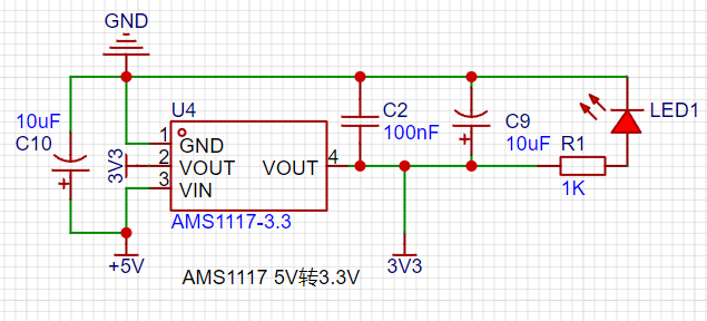

2.1 电源管理电路
ESP32核心板具备USB接口,可以通过USBC接口取得5V供电,并且核心板上的电源电路将5V转为3.3V为MCU等芯片提供电源电压,因此设备端的电源输入也采用USB的5V电源电压。但是由于设备要扩展出OLED显示屏,传感器等其他外设,为确保电源稳定和功率充足,在设计的底板上使用AMS1117-3.3将5V转为另外一路3.3V为显示屏、传感器等供电。

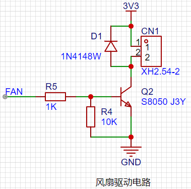

2.3 驱动设备
驱动设备包括风扇和水泵,模拟实现通风散热和浇灌补水的功能。二者均使用5V电源供电,并通过三极管驱动电路控制。

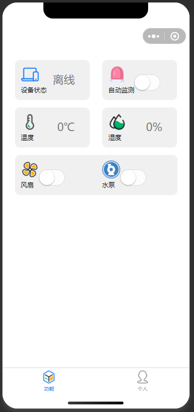

三、微信小程序
小程序采用原生开发的方式,使用微信开发者工具+JS+WXML+WSS组合开发,绘制了简单的界面,显示基础传感器数据和开关状态。小程序通过mqtt.js库接入MQTT服务器,订阅发布数据,实现和设备端的通信。
