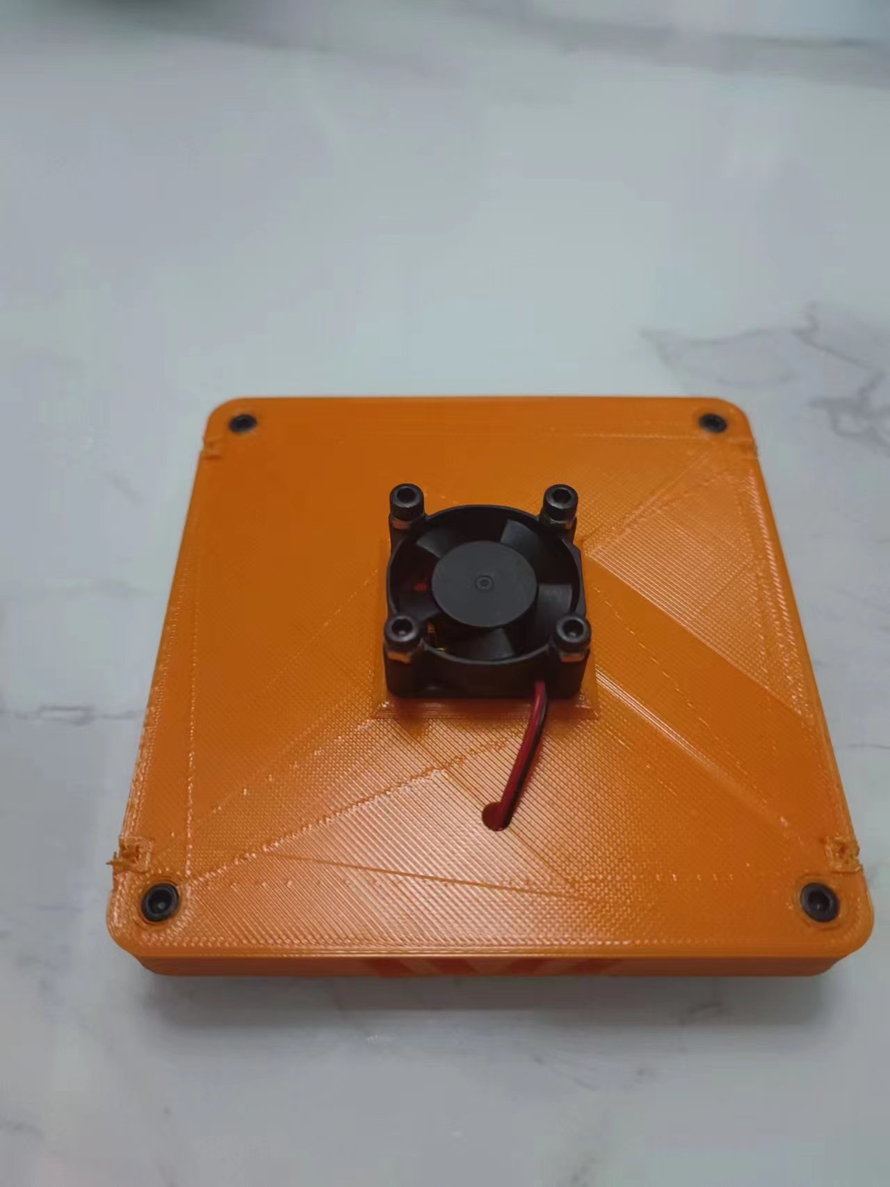

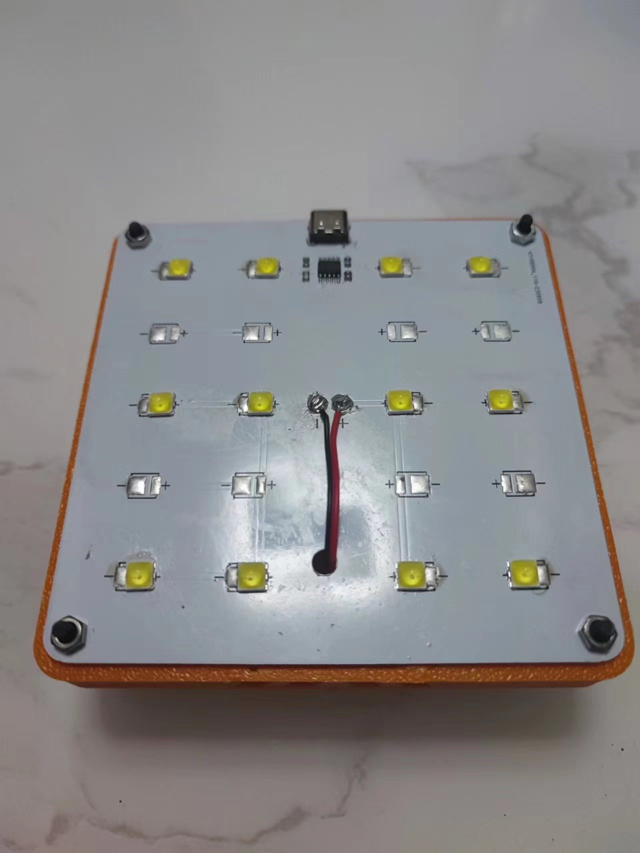

使用ch224k诱骗15v的30w大功率全波段紫外线灯板
简介:使用ch224k诱骗15v的30w大功率全波段紫外线灯板
创建时间:2023-08-14 16:59:11更新时间:2023-08-24 16:41:19

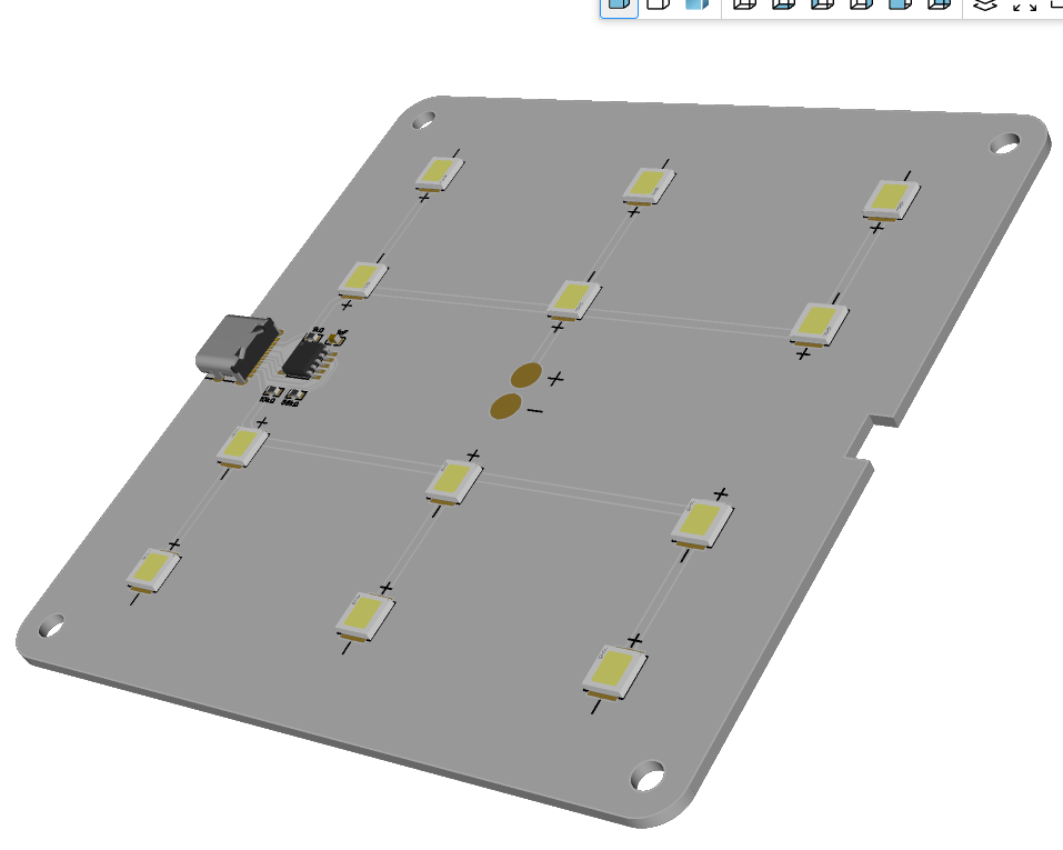

原理:
项目使用ch224k通过type-c诱骗15v电压,LED紫外线灯采用两串六并7-7.6v电压5054型号
材料:
  • type-c 16p*1
  • 5054全波段紫外线LED贴片灯珠7~7.6V(淘宝购买链接
  • ch224k*1
  • 10kΩ 1% 0603*1
  • 1uF 10% 0603*1
  • 1kΩ 1% 0603*1
  • 56kΩ 1% 0603*1
  • 12v/18v/24v 3010 10000转以上风扇*1
  • 45*45*10破槽铝散热片*1
  • m3螺母*4
  • m3x14杯头螺丝*4
  • m3x14杯头螺丝*4(有支撑模型)
  • m3x16杯头螺丝*4(无支撑模型)
  • m3x20铜螺柱/尼龙柱(无支撑模型)
制作要求:
  • PCB大小10x10cm【可白嫖】,使用铝基板,阻焊选择白色,厚度1.6mm,其它所有参数默认
  • 需要使用焊台或热风枪焊接,只有烙铁的小伙伴就不要尝试了
  • ch224k中间的gnd引脚需要焊接
  • 56k电阻可更改为24k(输出12v),6.8k(输出9v),不焊接(输出20v)
  • 请确认所使用充电器有15v输出挡位,且15v挡输出电流≥2A(30w)
  • 风扇焊接点为PCB中间的测试焊点,输出15v,实测可使24v 3010 16000转风扇稳定10000转,散热够了
  • 可以加一个散热片,温度更低,灯板寿命更长
使用说明:
  • 无散热1.6mm铝基板通电两分钟温度稳定80℃(不建议此温度下运行)
  • 使用16000转3010风扇散热稳定温度40℃

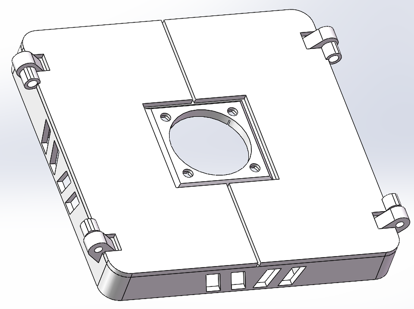

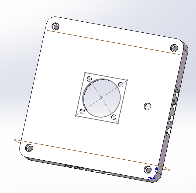

  • fdm外壳还在验证,没问题会更新项目
↓↓↓↓↓↓↓有支撑模型↓↓↓↓↓↓↓
↓↓↓↓↓↓↓无支撑模型↓↓↓↓↓↓↓
↓↓↓↓↓↓↓PCB模型↓↓↓↓↓↓↓
3D模型.zip
