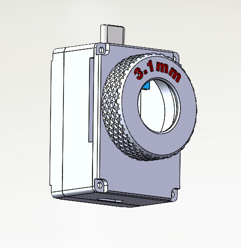

为海康4117热成像模块设计的小体积外壳及type-c公/母头一体转接板,适配3.1/6.2/9.7/15mm镜头环,另有CNC零件增强散热
简介:为海康4117热成像模块设计的小体积外壳及type-c公/母头一体转接板,适配3.1/6.2/9.7/15mm镜头环,另有CNC零件增强散热

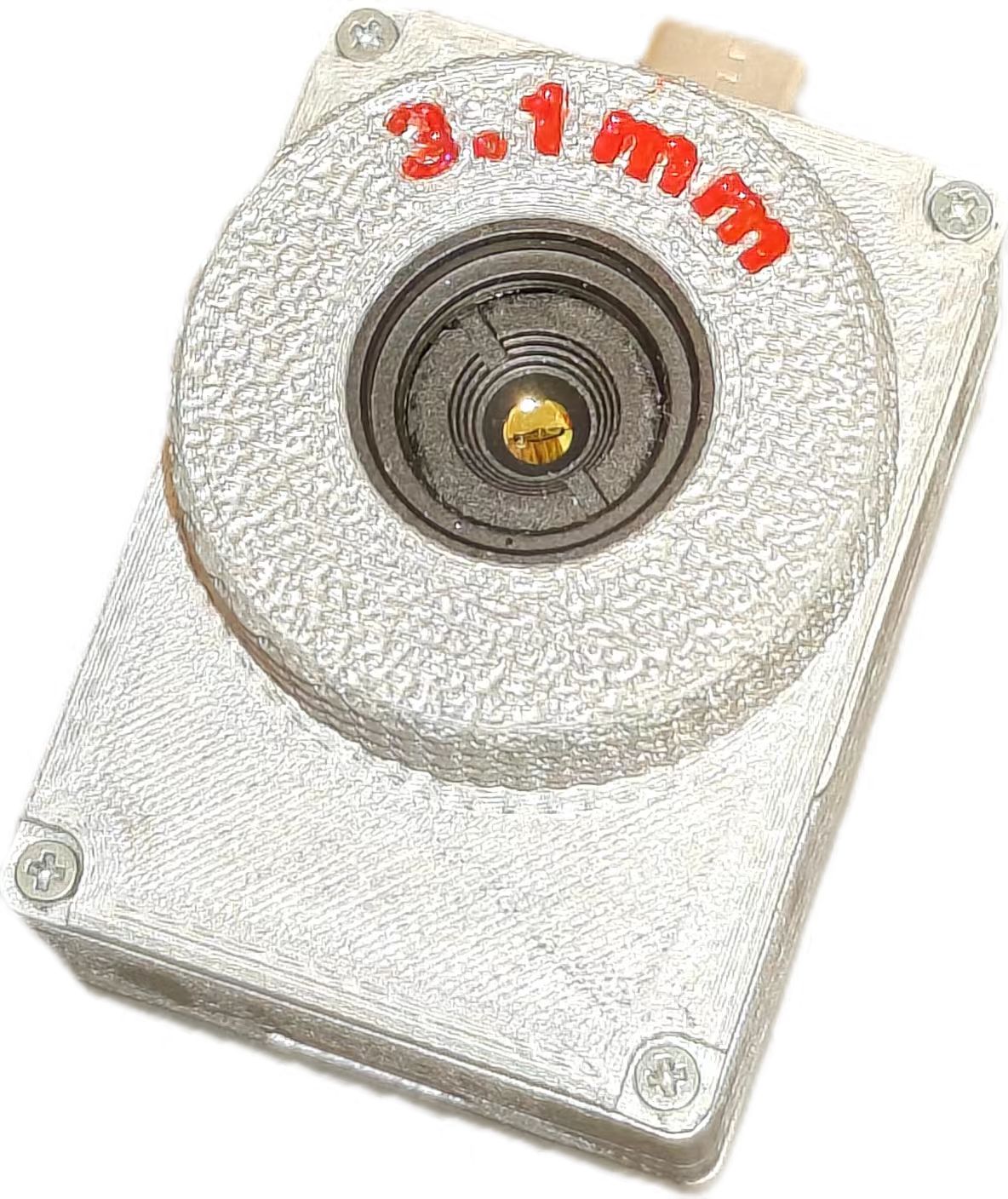

使用海康TB-4117-3/s热成像模块,舍弃掉原有外壳,对内部模块进行重新布局,结构更紧凑
提供了FDM打印CNC加工零件,最近可以使用嘉立创一元CNC打样加工,质感爆棚!
同时支持Type-C公头/母头连接,拓展更方便
适配了3.1/6.2/9.7/15mm镜头,基本覆盖市面上大部分镜头类型
提供FPC排线,避免飞线解君愁

外壳分为镜头环,顶板,中壳和底座四部分组成,请在文件中下载相应的模型进行CNC加工或者FDM打印

制作:
PCB使用0.8mm板厚双层板,不需要半孔工艺,半孔残留铜片可以自己拿回来剪掉
PCB标注top面请装配时方向朝上,debug下方的电阻为调试所用,正常使用无需焊接,进入调试模式需要将焊盘短接或者焊一颗0Ω电阻
FPC排线转接板端引脚长度根据装配需要自行裁剪到合适长度即可
FPC排线主板端引脚有标识VCC与GND,对应主板上标识为正确方向
外壳需要使用注塑螺母,使用热的电烙铁将注塑螺母熔入打印件即可
因为打印机误差不同,镜头环采用间隙配合装配,可以使用胶水粘接,或者自行缩放镜头环直至过盈配合使镜头可以刚好卡入
