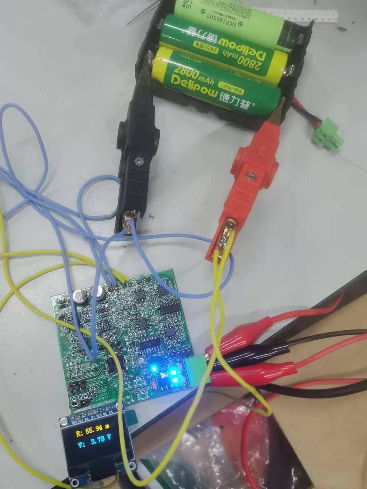

自制电池交流电阻测量装置
简介:自制电池交流电阻测量装置
创建时间:2023-05-14 15:02:52更新时间:2023-12-01 09:41:48
交流电池内阻测量装置,测试频率1kHz,精度1毫欧5%精度。测量范围2k欧姆以下。采用开关鉴相,程控放大扩展测量范围。
