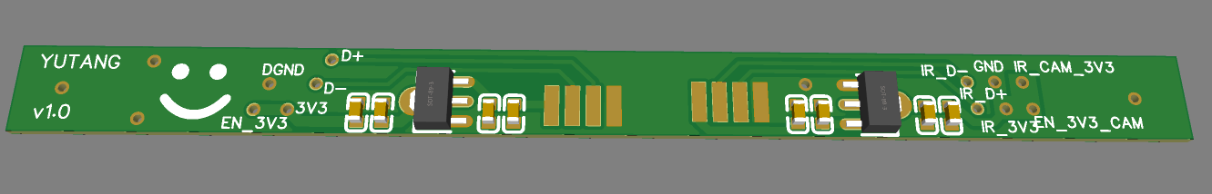

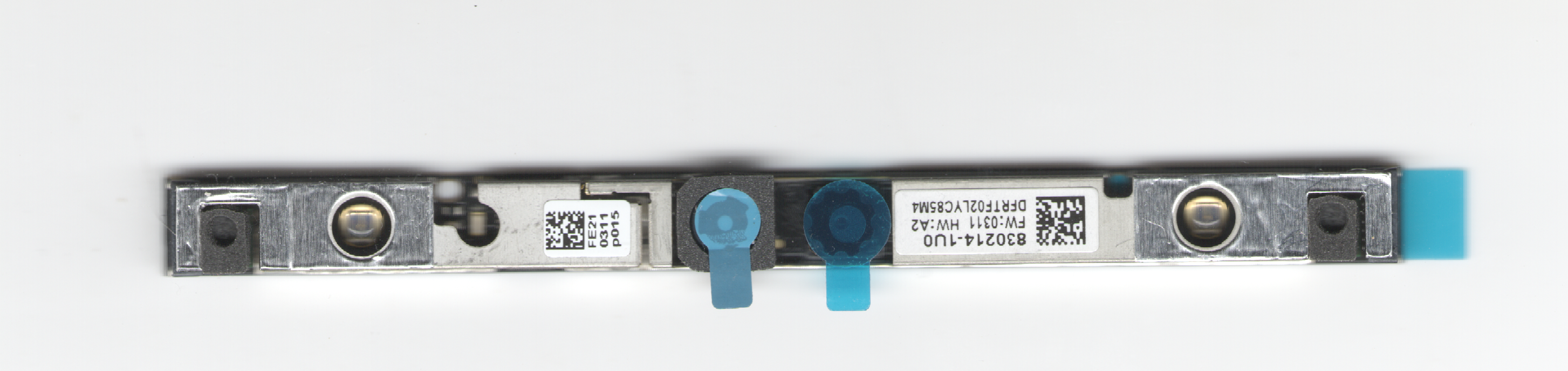

通过背面贴pcb转接
简介:通过背面贴pcb转接
创建时间:2021-03-07 00:38:08更新时间:2021-11-30 23:52:33
ZmZwrlrOJi06PKlKzc4nmFmvGjEgPRtz0LcZLdpD.pngmS2IHkiErgDCLDPOSJOj5i4YvOv902HxLbgR2azR.png3NOhmyOd7d4XhzH1jBiIKL8t0qT66gTY75JxsyuB.png
通过背面过孔焊盘焊接,板子打样尽量薄一点防止空焊
引出的USB焊盘 从左到右,红白绿黑 5V D- D+ GND
请尽量拿去修改,做的不好,发布这个是为了提供背面焊接方案,孔位无差 可以拿去使用
