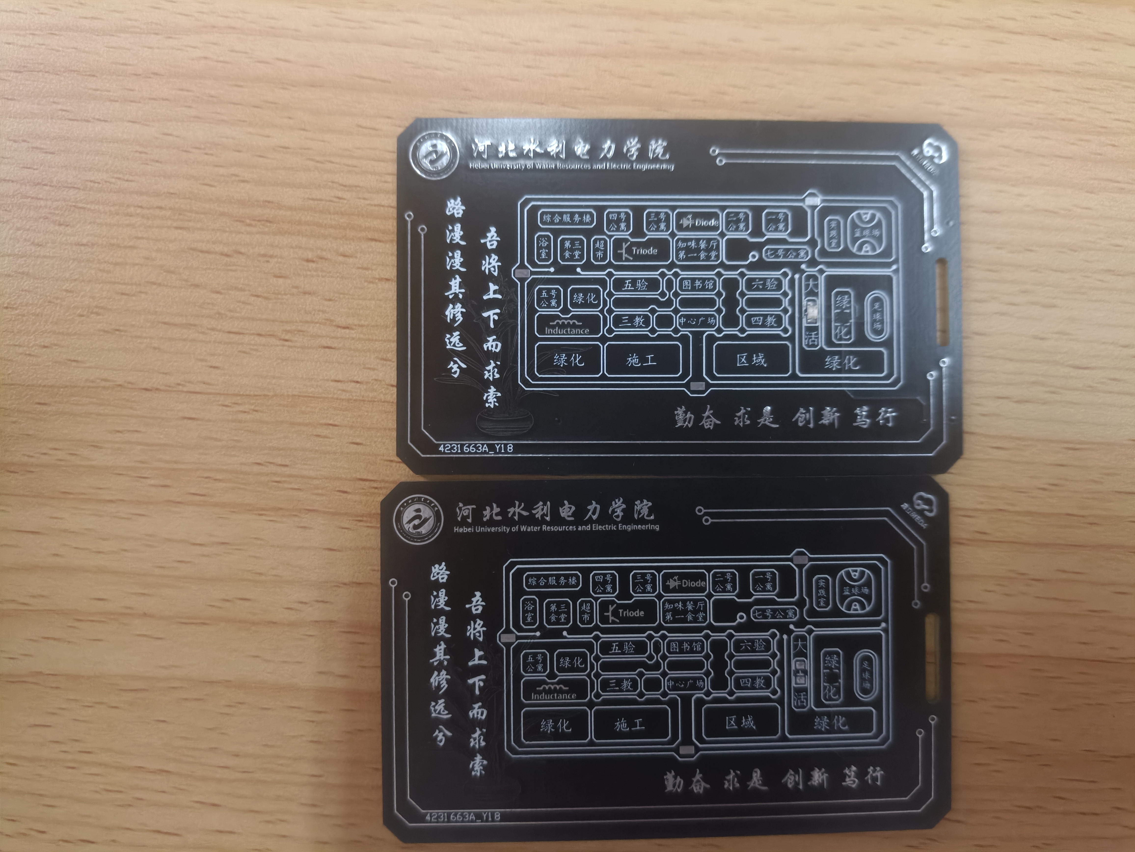

河北水利电力学院的校园pcb,是在https://oshwhub.com/dian-zi-ke-ji-xie-hui/diy-ka-pian这个的基础上加入了NFC功能。
使用NT3H1101W0FHKH芯片。使用NFC Writer软件进行编写NFC,在NFC Write中会有详细的读写教程。
此工程的线圈设计有一些问题,在同时有射频卡芯片和LED灯时不容易感应到NFC,只有在特定位置才能读取到NFC,当去除LED灯时即可正常使用。应该是线圈设计有一些问题导致的功率不足。
欢迎河北水利电力学院的同学打板。
